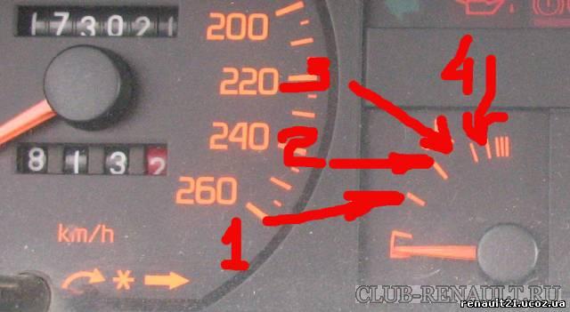

какая рабочая температура двига? фото
ну блин у кого там на ходу остывала? = радиатор возле решетки закрыли куском картонки? чтоб не продувался
нужно было ещё и утеплитель наклеить на капот.
в -30 обходился без картонок, на трассе радиатор не нагревался практически, значит термостат был исправен, теплозащиты на капоте небыло
