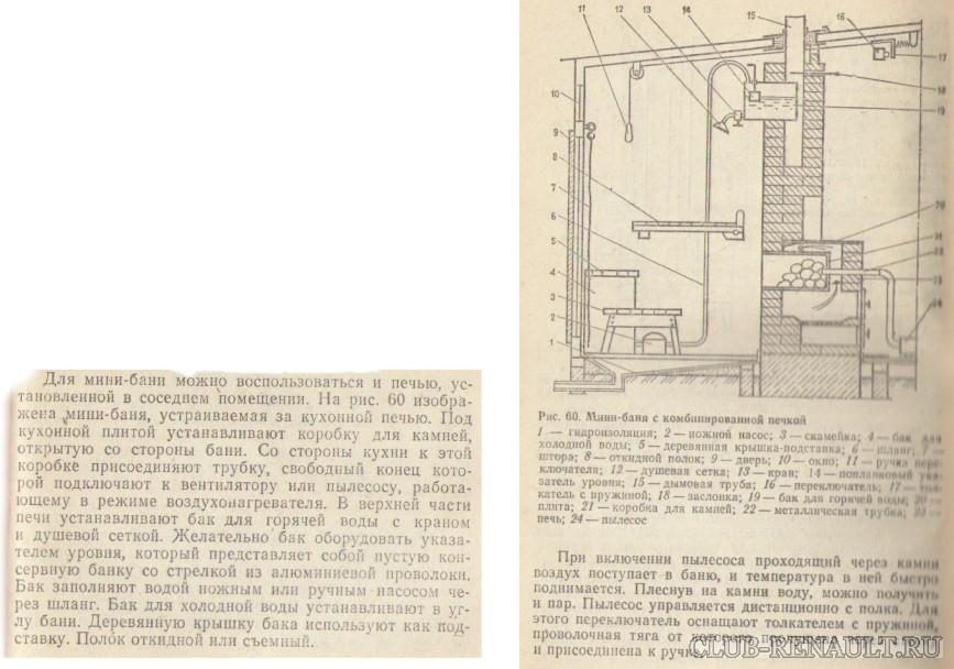

Не смог держать в себе - выкладываю)))))
это оригинал, цитата из книги В.А.Сафин "Строим баню" Москва, Стройиздат, 1990год
зачОт! особенно пылесос, управляемый дистанционно :)
Один мой знакомый построил сауну на лоджии. Было прикольно бегать с лоджии через всю квартиру в ванную :)
...Желательно бак оборудовать указателем уровня, который представляет собой пустую консервную банку со стрелкой из алюминиевой проволоки...
А можно подробнее про толкатель с пружиной и проволочную тягу? :mosking:
