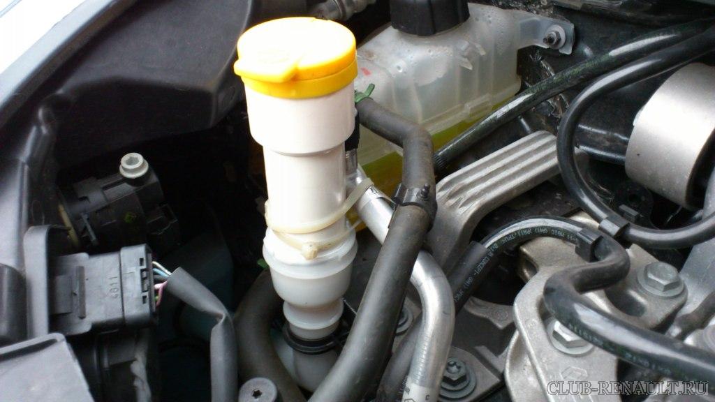

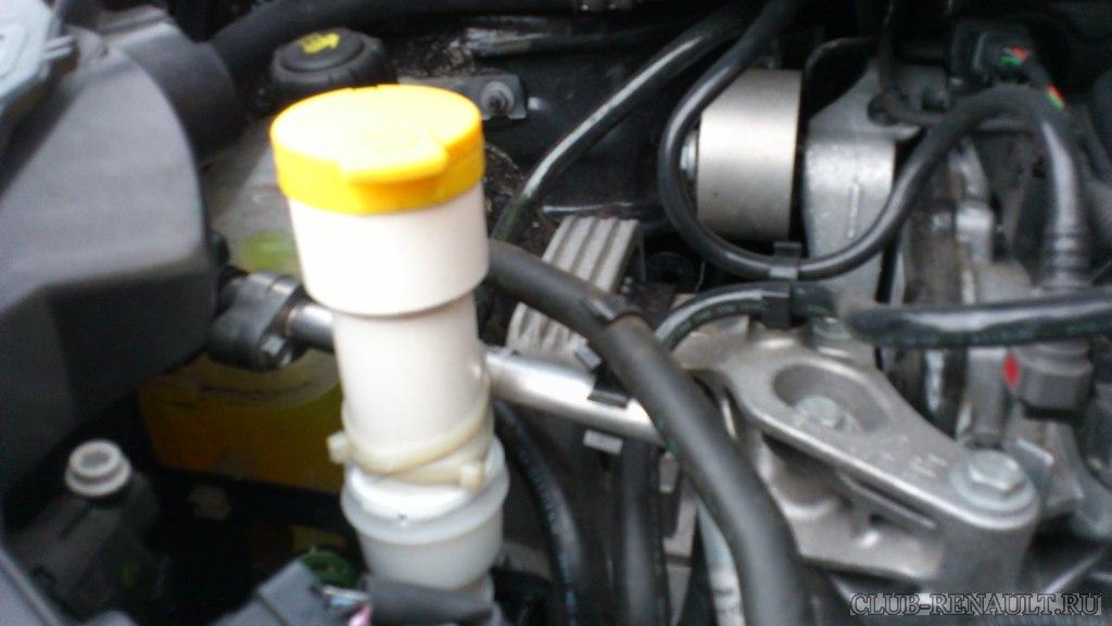

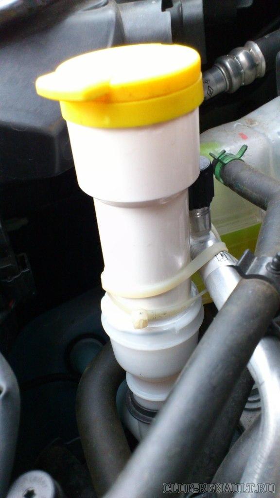

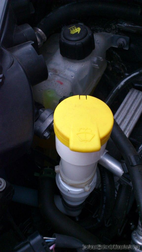

Немного информации по доступу к насосам омывателя:
1. Доступ к насосу стеклоомывателя лобового и заднего стекла возможен если отвинтить 2 самореза в передней части передней правой колесной арки и отодвинуть переднюю часть локера:
2. Насос омывателей фар расположен за противотуманкой. Его не видно, но при необходимости можно выдернуть его из бачка просунув руку под локер (жидкость, естественно, выльется).
