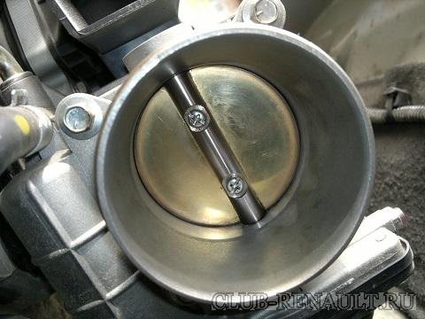

В последнее время (тысячи 2 назад) начало раздражать поведение машины, особенно в пробках. Стала дерганая, на сбросе газа резко начинала тормозить двигателем. Подумалось что дуреет управление вариком. Но не так давно заметил сильное плавание оборотов на ХХ, а раз даже заглох при нажатой педали тормоза - двигатель резко поднял обороты, а гидротрасформатор не успел видать отпустить (дело было на холодном двигателе). Вспомнилась история про дроссель на форуме. Сказано - сделано. Куплено средство для промывки карбюраторов и инжекторов (недорогое, в пределах 30 грн). Совместил в гараже с заменой резины и моддингом жабо, благо еще не мороз на улице - самое время.
Отсоединил воздуховод от дроссельного узла и коробки с фильтром, откручивать дальше не стал - доступ и так очень хороший. На фото видно что было до и как стало после. Криминала нет, но черный нагар и какие-то отложения все ж заметны. Одной рукой поворачивается заслонка, другой брызгается средство (умеренно), потом протирается. Так несколько раз пока тряпка не будет чистой после вытирания.
Итог - ровная работа на ХХ. пропала нервозность при трогании и торможении. Дилерам следовало бы сделать эту процедуру обязательной на 30 тыс ТО, судя по статистике. Работы на 20 минут (а учитывая что на ТО жабо уже снято - и того меньше), средства ушло гривен на 5 максимум.

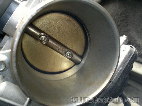

Я раньше тоже не верил, что небольшое загрязнение дросселя может приводить к проблемам с запуском, но прошлой зимой убедился, что это так: после месяца мучений протер изнутри дроссельный узел и сразу забыл о проблемах. И многие писали, что чистка реально помогает.
ЗЫ: только что помыл дроссель (со снятием). Грязи было дофига, а прошло меньше года с последней чистки!

В последнее время, как писалось выше, начало раздражать поведение машины, тяжело заводится на холодную, с провалом оборотов до 500 и запинаясь подхватывала с резким возрастанием оборотов, даже при +5. Периодически были пропуски при холодном пуске двигателя. На сбросе газа резко начинала тормозить двигателем. Обратился к ОД. По диагностике снятие и чистка дросселя, не гарантийный случай за деньги, и замена прошивки ЭБУ двигателя по гарантии.
Итог:
- проблема с холодным пуском двигателя ушла;
- при сбросе газа перестала тормозить двигателем;
- при холодном пуске обороты подросли ~ 1700 и стали более плавно опускаться до ~1100-1200, далее еще плавнее до нормы. Раньше стрелка просто падала до ~800-900.
- пропал толчок (ускорение) на скорости 14-16 км/ч на не прогретом двигателе,когда едешь потихоньку, о котором писали на форуме.
- как мне показалось, чисто субъективное мнение, у двигателя появилось такое понятие как "ехать в натяжечку", что до того на вариаторе не наблюдалась. Двигатель стал тянуть на низких,если не прибавляешь и вариатор не стремится "переключиться на пониженную". Стало меньше переключений с поднятием оборотов. Появилось чувство, что под капотом 2 литра, а не 1.6 который нужно периодически раскручивать.

Сейчас проблема опять появляется, скорее всего буду чистить сам, сложностей в этом нет, было бы свободное время. Похоже не очень удачная конструкция дросселя на этих двигателях. Низкое качество бензина в городе делает свое дело. Проблема довольно распространенная у разных производителей авто, даже на нашей Приоре. На Scenic2 за семь лет ни разу не чистил, зато с катушками была проблеме и сейчас на нем едят и пока проблема не возникает.
