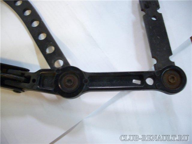

я почему это спросил про дворник то )
у меня именно правый дворник не все чистил на лобовом , пропускал оставалось большое пятно !!
я купил новые щетки и не фига лучше не стало , дворник сам бегает норм но пропускает большие пятна !
и я решил его просто немного согнуть ))) и все вуаля !! чистит с тех пор как надо .
это не на долго потом перестанет чистить.замените подшипники в узле пассажирского дворника.
