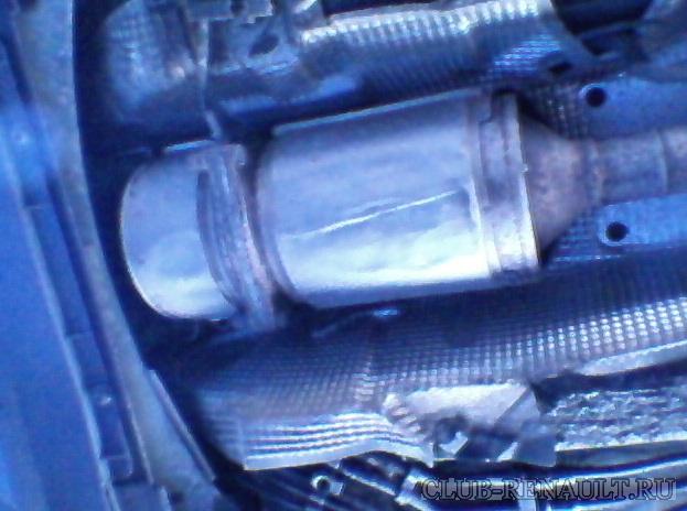

Приветствую, мы тоже удаляем сажевый, вот последняя работка
Renault Scenic (Рено Сценик) 1500 dCI Механическое и программное удаление сажевого фильтра DPF. Автомобиль 2009 г.в. пробег 170 000 км. Периодически стал загораться индикатор неисправности сажевого фильтра. Автоматическая очистка фильтра начала включатся с интервалом в 5 км. Значительно упала динамика и поднялся расход топлива на 4 л.
Сделав компьютерную диагностику перед началом работ по удалению сажевого фильтра, выяснилось что не работает клапан EGR, причем ECU по этой неисправности не показывает ошибок. Вот и нашлась причина неисправности сажевого фильтра.
посмотреть можно на нашем сайте, будут вопросы - спрашивайте
http://avtoglushak.com/184-reno-scenik-150...filtra-dpf.html
по стоимости механическая часть около 4000р, прошивка со снятием и разбором блока 8000р
