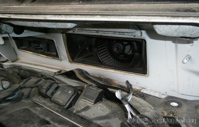

слева видно фильтр салона, если его вынуть виден внутри радиатор, крыльчатка двигателя на фото справа видна :)

Ну там, где я и думал. Пену брызгал слева от фильтра.

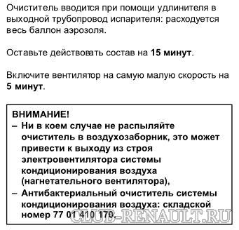

Вот цитата из техноты 62 А:

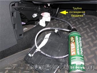

Я делаю так (на С3):

на сколько глубоко влез тоненький кембрик в охладитель перч.ящика??
до изгиба его под ногами,там угол чуть не 20градусов??смысл чистки какой тогда,трубопровод промыть??

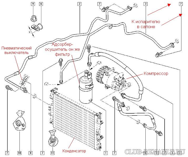

Не повторяйте мою ошибку. Кроме очистки испарителя необходимо периодически менять фильтр-осушитель, промывать конденсатор(радиатор) и добавлять масло и фреон. Иначе заклинит компрессор как у меня. :sorry:
А самому можно поменять и где эта штука находится?Насколько я знаю "официалы" при обслуживании системы кондиционирования только "промывают" эту систему.
Точно, просветите что это....сколько лет машинами занимаюсь, не слышал про такие технологии..
А масло куда? В мотор?
Мда...или я совсем л.х или...
вообщето фильтр - это конденсатор

При замене заклинившего компрессора необходимо:
1. Промыть конденсатор (это та штука которая стоит перед радиатором водяного охлаждения и в ней происходит конденсация фреона).
2. Заменить адсорбер - осушитель 8200247360 (так называемый фильтр).
3. Точно не знаю, возможно промыть и испаритель ( находится в салоне автомобиля. В нём происходит испарение фреона и охлаждение воздуха).
Если этого не сделать то грязь которая там накопилась приведёт к быстрому выходу из строя нового компрессора.
Из этого я сделал вывод, что если бы я сделал это всё раньше мой компрессор не заклинило бы. Стоимость всех этих манипуляций которую мне озвучили - 2500 гривен со стоимостью адсорбера.(210 $)
Не претендую на подражание это лишь моё мнение.

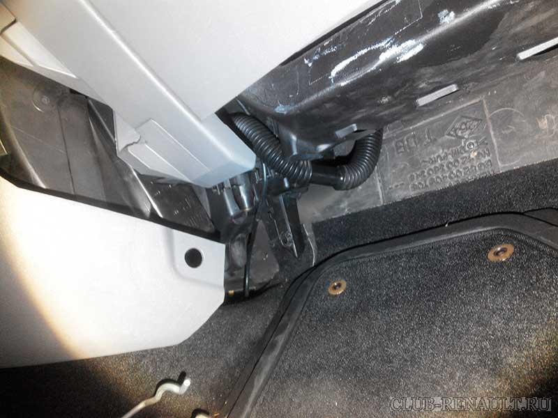

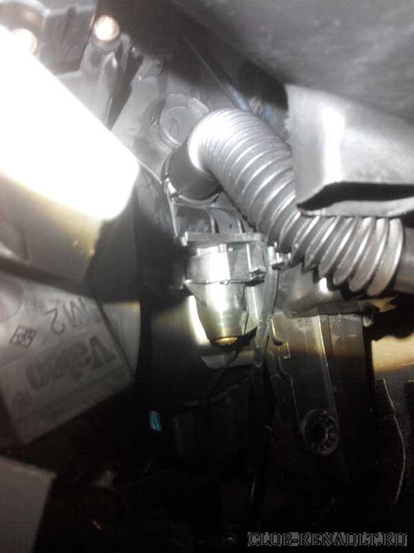

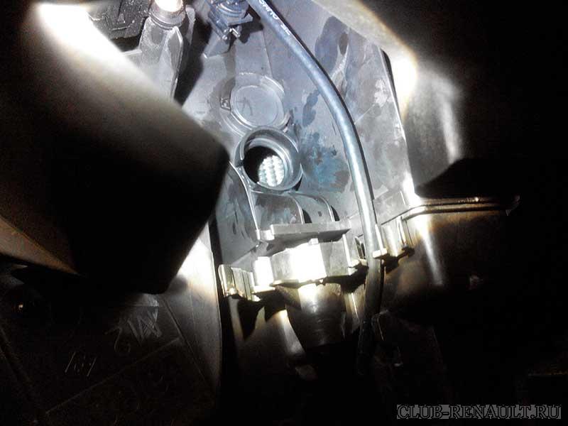

Подскажите, что за радиатор. В общем со стороны пассажира гофра от бардачка, я ее снял и увидел в отверстие радиатор. Получается в ногах у пассажира, слева сверху. Получается, если пенить через отверстие в бардачке, то пена на него попадает. Тогда. если это испаритель, тогда на салонный фильтром что ?
http://radikall.com/tT27
какой?тока учти что у меня еще воздушный тэн отопитель салона стоит Изменено пользователем BORGORD
Сфоткал, про что я говорил, гофра идет от ящика, через которую рекомендуется лить очиститель. Я ее снял и там радиатор. Туда и брызгал.
Общий план
Ближе
post-20140-1406457013_thumb.jpg\
Снят, виден радиатор внутри
проще в отверстие фильтра салона. пена проникает куда сможет. я от старого фильтра выламываю элемент, нужна только крышка.
