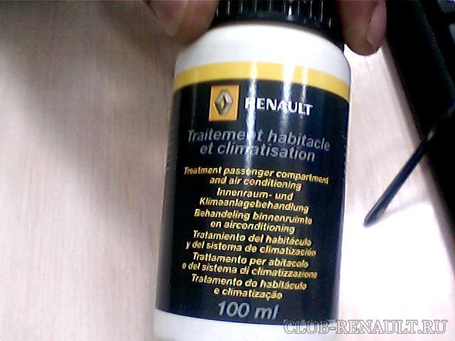

alyuri Опубликовано 24 Февраля 2012 Опубликовано 24 Февраля 2012 Для очистки сист.конд. в Рено применяется вот такая штука.( моет кондеи и других ) Цитата Поделиться этим сообщением Ссылка на сообщение Ссылка на комментарий Поделиться на других сайтах Прочее

alyuri Опубликовано 14 Мая 2012 Опубликовано 14 Мая 2012 (изменено) У дилеров сейчас есть специальный аппарат,в него заливается 100гр.этой жидкости,включается в сеть ,из патрубка начинает валить струёй не то дым не то аэрозоль,патрубок направлянтся на внутрисалонный забор воздуха.Кондей включается ,вентилятор в положение 2,двери закрываются и куриш минут 30.Эта аэрозоль конденсируется на испарителе кондея и стекает вместе со всем г... в дренаж,заодно обеззараживает и моет всё.Потом автоматически выключается.Помогает прекрасно. И фильтр меняется. Изменено 14 Мая 2012 пользователем alyuri Цитата Поделиться этим сообщением Ссылка на сообщение Ссылка на комментарий Поделиться на других сайтах Прочее
Михаил_В Опубликовано 14 Мая 2012 Опубликовано 14 Мая 2012 Думаю с права, если смотреть на авто, поскольку двигатель отопителя находится с права. Ну то есть получается, что пену нужно направлять строго вниз и распылять по всей площади ниши, но при этом следить, чтобы струя случайно не попала вправо, туда, где стоит вентилятор? Так или не так расшифровывается тех. нота по очистке испарителя для второго сценика? Цитата Поделиться этим сообщением Ссылка на сообщение Ссылка на комментарий Поделиться на других сайтах Прочее
Полковник Опубликовано 14 Мая 2012 Опубликовано 14 Мая 2012 У дилеров сейчас есть специальный аппарат,в него заливается 100гр.этой жидкости,включается в сеть ,из патрубка начинает валить струёй не то дым не то аэрозоль,патрубок направлянтся на внутрисалонный забор воздуха.Кондей включается ,вентилятор в положение 2,двери закрываются и куриш минут 30.Эта аэрозоль конденсируется на испарителе кондея и стекает вместе со всем г... в дренаж,заодно обеззараживает и моет всё.Потом автоматически выключается.Помогает прекрасно. И фильтр меняется. Такая штука есть не только у дилеров. Есть и в линейке продукции АБРО. Сам на себе испытывал еще год назад и описывал на форуме. Называется "Очиститель-дезодорант кондиционеров ABRO".http://www.abro.ru/prod_abro8_uid29.htm Есть и в линейках продукции, других брендов. Цитата Поделиться этим сообщением Ссылка на сообщение Ссылка на комментарий Поделиться на других сайтах Прочее
