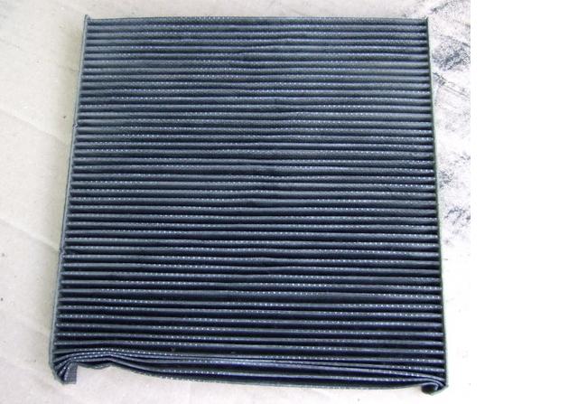

а вот тут он находился post-1628-1189112203_thumb.jpg Это под бардачком, зафиксирован на одном саморезе, и там сдвижная защёлка.
Он мне сказал что чистка радиаторной решётки которая и находится перед фильтром т.е. под бардачком, и каналов всей системы вентиляции стоит 900р. (показал какой-то раствор которым он чистит) Про чистку из клапана снизу машины, он сказал что это всё фигня.
Так вот приезжаю в рено-сервис показываю этот фильтр, и мне говорят что у них нет таких, и если закажу то будет через месяц. Я еду в Шинторг (сеть магазинов и сервисов у нас в Липецке), мне предлагают два изготовителя Австрия 560р. Италия 240р. Я заказал, Австрию и мне сказали? что через 3 дня будет. Вот я понимаю подход.
Короче, на данный момент я постирал фильтр какой был, поставил на место, включил вентиляцию и офигел от высокого потока воздуха.

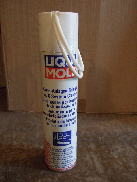

Купил промывку post-1628-1189528621_thumb.jpg стоит 490 р.
Освежитель post-1628-1189528809_thumb.jpg стоит 190р.
Далее залил снизу, через знакомое всем отверстие, очищяющую жидкость, 10 мин подождал потом просушил печькой на полную. Затем распылил (на включённой печке) в отверстие внутри торпеды освежитель. Засунул чистый фильтр за 560р. Австрийский post-1628-1189529107_thumb.jpg
И теперь свежий воздух дует на меня.

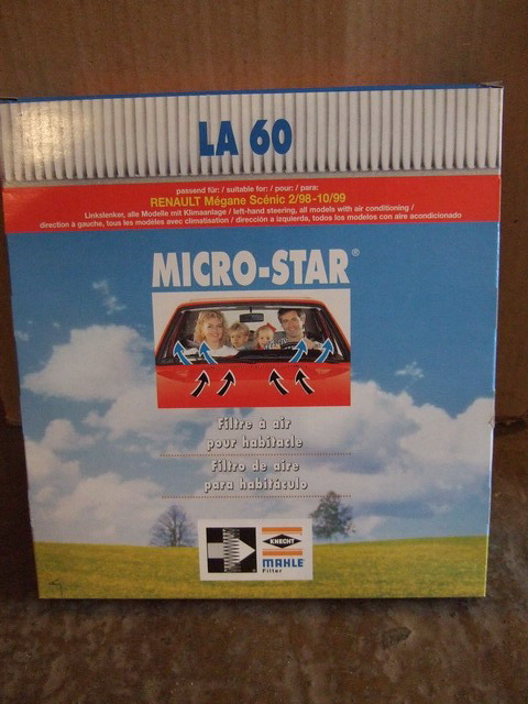

Написано что все модели. (мож глупый вопрос, извини) для моей Клюхи подойдёт ?
Спросил потому что про клио3 не сказано. сказано про клио2. Ещё вопрос: какой длины должен быть удлинитель который вводят в отверстие для слива конденсата. не хочется слепо доверять производителям очистителей. и если удлинитель длинный-то вводить на какую длину-до упора или нет.
Не могу сказать. Раз нет в этой ноте, нужно искать более свежую (эта осени 2005 года) или другую.

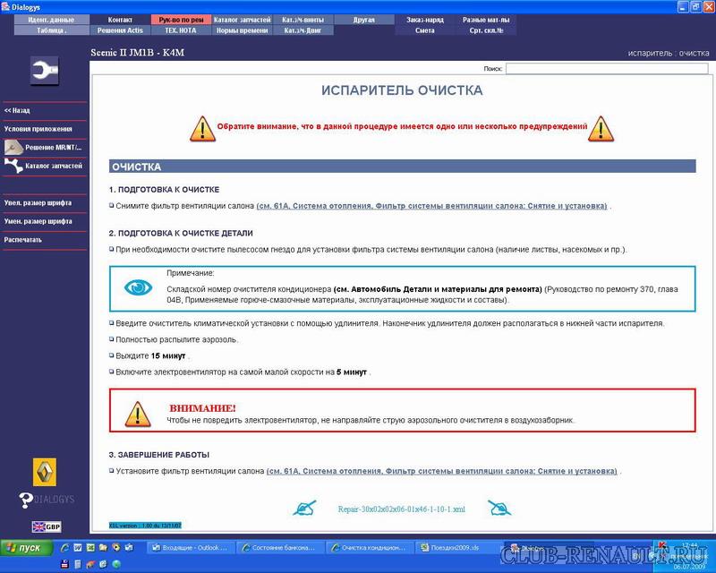

Вот страница из диалоджика , как чистить кондей на втором сценике.

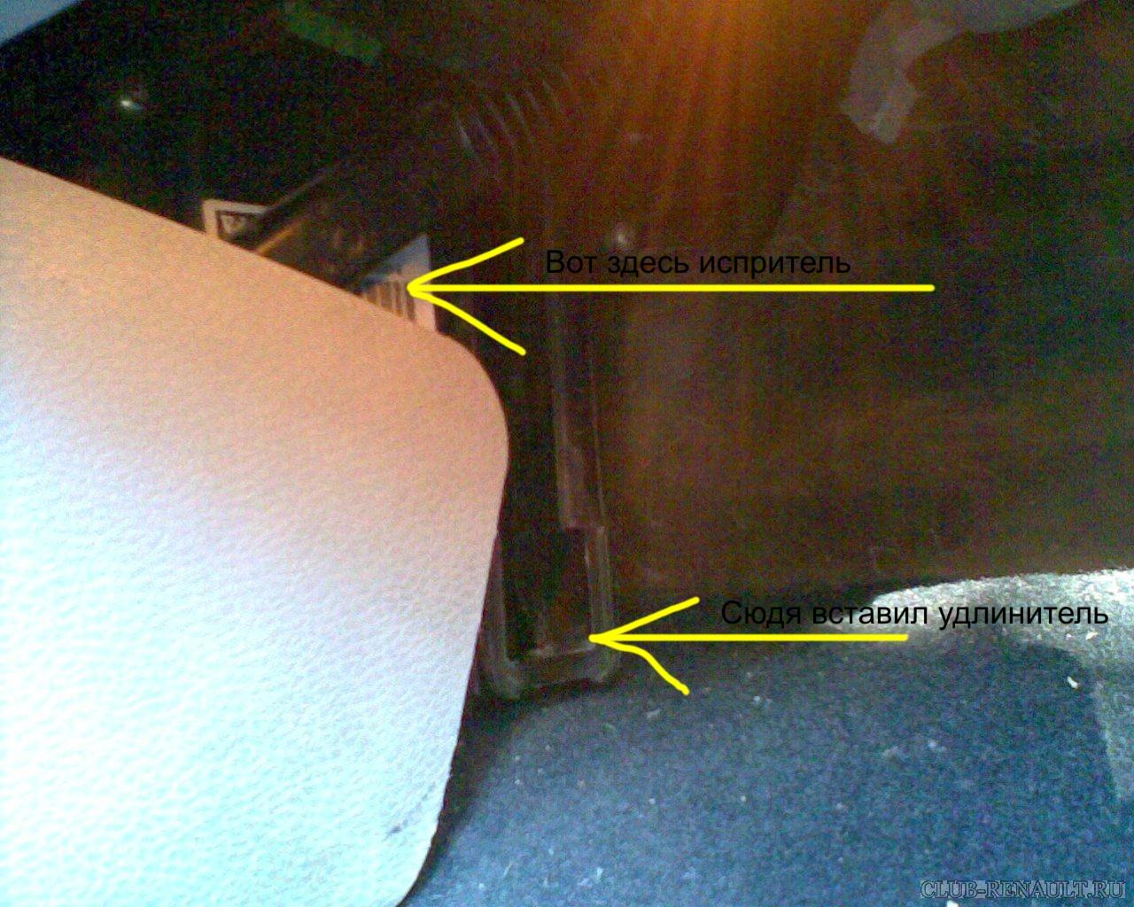

Ввел удлинитель на длину фильтра и при распылении вытаскивал обратно, чтобы равномерно распылить на испаритель

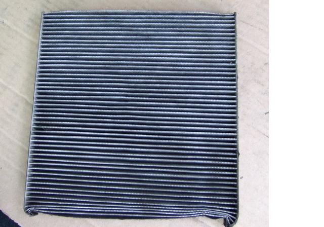

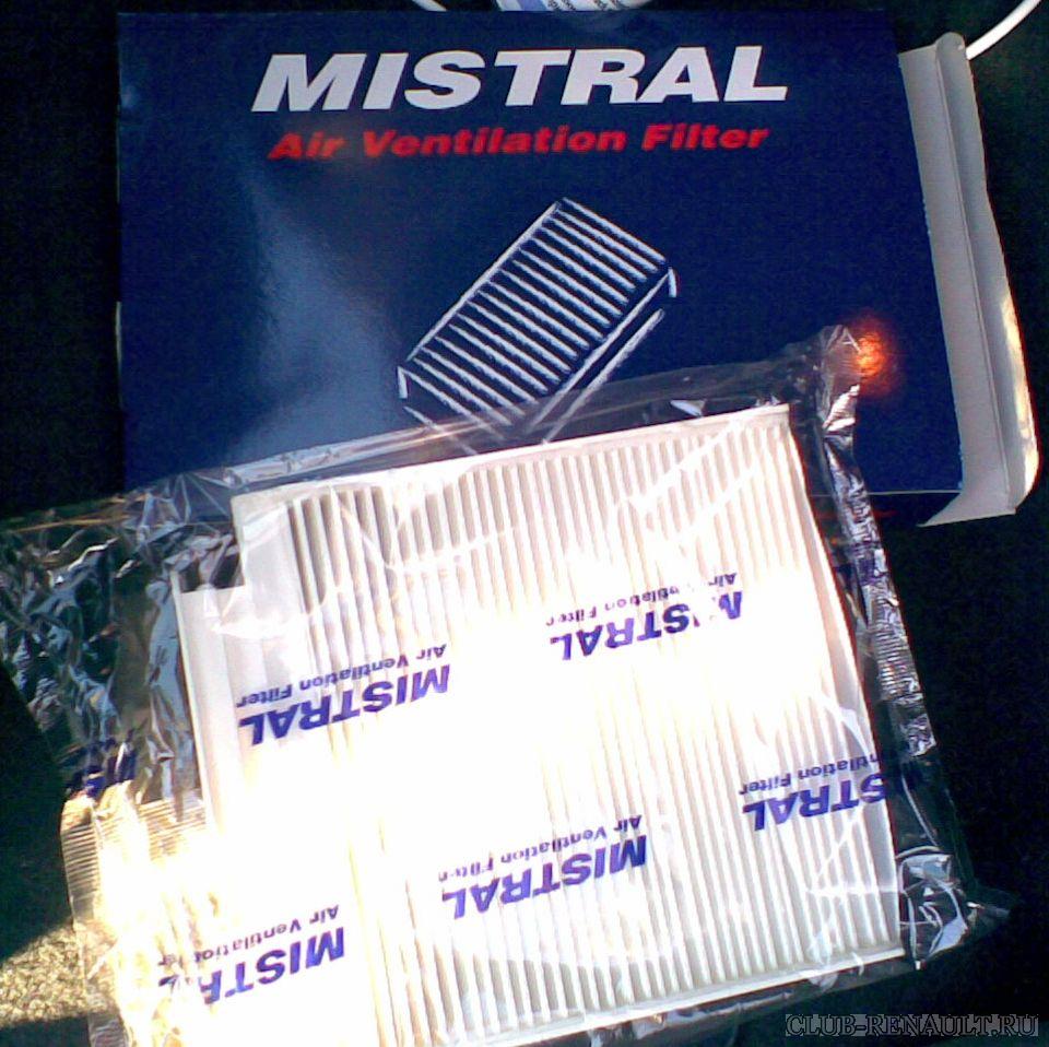

Поставил вот такой фильтр

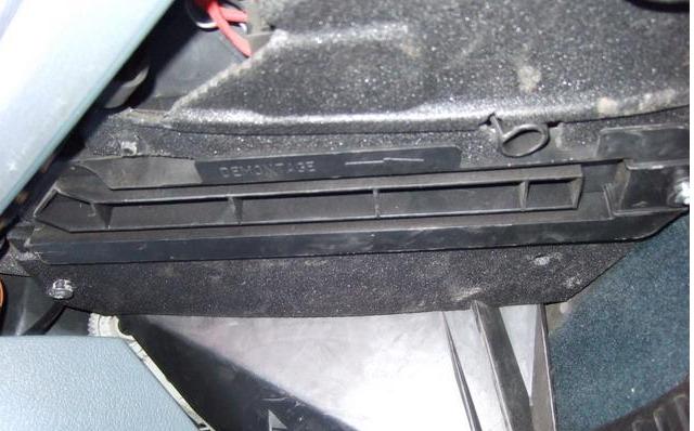

Снимал фильтр так

Делал всё по тех. ноте, без отступлений
Очистка_испарителя.pdf
