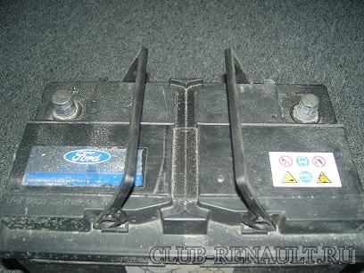

у меня такой стоял
Странно. Такие на американцах стоят на конвеере обычно). Хотя Моторкрафт поставщик Форда, может что в Европу перепадало.

Поставил себе Аккумулятор VARTA E11 Blue
