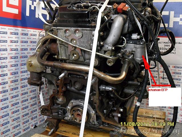

Бодрого времени суток! Подскажите пожалуйста где находится,как добраться к датчику ЕГР на Рено Мастер 2006 г.в. двигатель-3.0
На картинке:
На картинке:
Большое СПАСИБО!

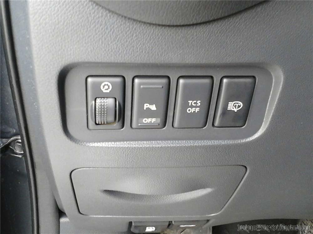

Здравствуйте, подскажите можно ли на Рено Колеос поставить кнопку омывателя фар отдельно от омывателя лобового стекла и включать ее самостоятельно? Чтобы выглядело как на фото ниже.
Здравствуйте! Приехал ко мне меган 3 с европы. Не открывается капот, тросик то ли соскочил, то ли порвался. Как его можно открыть?
На флюенсе с такой же проблемой, пришлось откручивать петли капота, это дает немного приподнять капот, а дальше можно дотянуться до крепления фар, сняв фары увеличивается доступ к замку, подругому не получится открыть
Здравствуйте, Sergik_I.
К сожалению, в таком варианте не ставили никогда, нет таких кнопок.

Такая кнопка есть у меня и свободное место под нее тоже (сейчас там заглушка), можно ли ее подключить?
