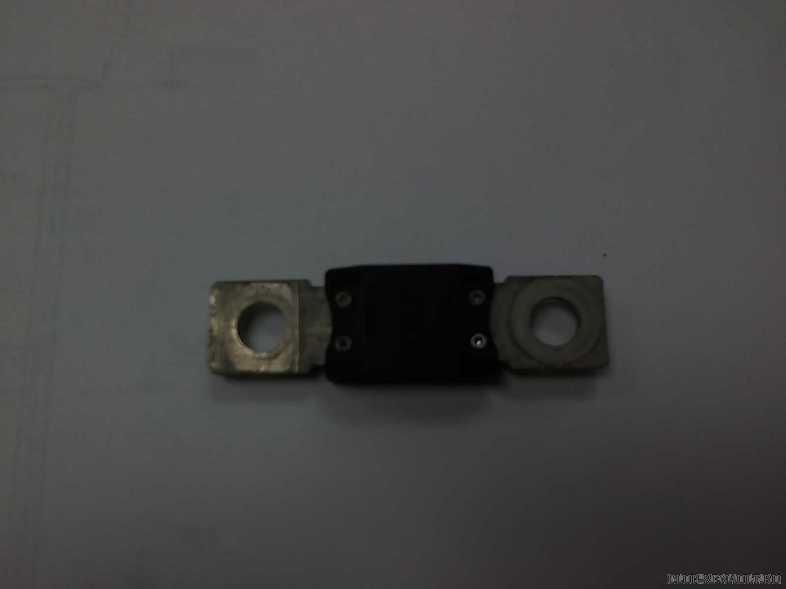

При замене масляного фильтра произошло КЗ (съёмник сполз с фильтра) на стартер, теперь машина в "отключке", работет только ЦЗ и "аварийка". Скажите, пожалуйста, откуда начинать?
Здравствуйте )
При замене масляного фильтра произошло КЗ (съёмник сполз с фильтра) на стартер, теперь машина в "отключке", работет только ЦЗ и "аварийка". Откуда начинать?
Здравствуйте, tibul.
Начинать с силовых предохранителей на клемме АКБ и дальше по цепи.
т.е. те два 30А "преда" на "плюсе" могут быть и нерабочими? Думал, что если ЦЗ фурычит и "преды" искрят при установке их назад, то они исправны. Но не прозванивал, конечно, ещё. Чем это вообще может грозить, кроме сгоревших "предов", что было бы просто идеальным вариантом?
Да, смотрите их, только они не 30А(выбило, наверно 1). Я думаю, просто предохранители.

сгорел "пред" на 400А, на "плюсе" АКБ. 30А - целые. Скажите, пожалуйста, каталожный номер? Или какое-нить аналогичное решение

да, спасибо, разобрался, сгорел на 400А. Пока езжу с перемычкой.
