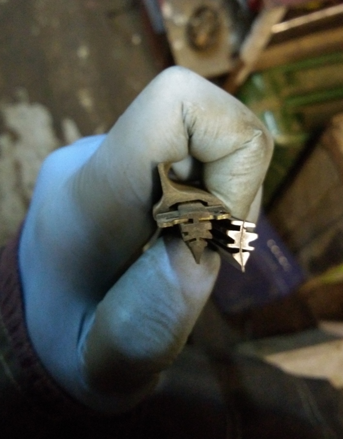

Всем привет. Сегодня заменил резинку в щетках чемпион AFU7565GC02. Заказывал резинку Vaico V99-0002 в экзисте за 195р, пока только одну штуку на пробу. Длина 80 см. Встала легко, без смазывания и намыливания. На фото сравнение старой и новой резинок, и место где надо подковырнуть чтобы снять заглушку. Я поддевал в другом месте и в итоге сломал. Пока чистит и не скрипит. В чемпионах с момента покупки раздражал скрип в крайнем положении в момент смены направления движения щетки. Эти даже вроде потише.

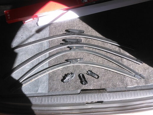

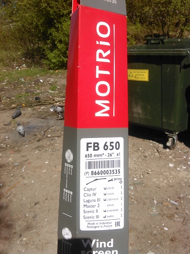

В общем купил я Motrio
Трут вроде неплохо, не скрипят, по сравнению с отходившим оригиналом менее круто изогнуты (на фото мотрио вверху). Как походят подольше - отпишу

Я тоже,650+400 на Меган. езжу 1.5 месяца, пока ОК)
Фон в виде помойки как-то неоднозначно))
