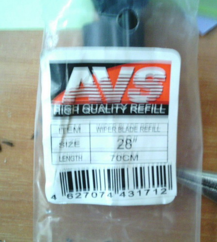

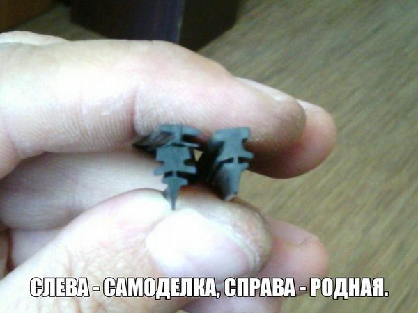

После покупки авт0 - 2 года стеклоочистители не менял, пока вместо чистого стекла не стали появляться какие-то маслянные разводы =) Решился.
Прикупил на рынке две полоски резины для "дворников", длина =700мм. , по 150р. Профиль резинки пришлось аккуратно подрезать по всей длине, ибо в направляющие не входила. Опосля - входила туго, но при запасе терпения - до конца. Причем в "растяг", 700мм хватило на водительский "дворник" длиной 750. На пассажирском 5-6 сантиметров отрезал. Фиксаторы железные с родных щеток снял путем разгибания, поставил на "новые".
Любителям "своими руками" - думаю разобраться с конструкцией стеклоочистителей, как снять-поставить фиксатор - проблем не будет. Ну и ... экономия. Чистят хорошо, думаю буду внимательней к чистоте стекла и с таким бюджетом сменю резинки через полгода.
Для заднего стеклооч. можно прикупить любую каркасную полоску , отрезать и вставить -там снимается-вставляется резинка элементарно. Мне такая обошлась в 50р.
Итого цена вопроса за пока-что-чистые стекла = 350р.
пару фоток прилагаю

беда в том, что все эти ноунейм-резинки очень фигово чистят зимой
так что если менять, то на приличную резину (чемпион или бош), но это по деньгам получается довольно дорого, да и резинок 750мм они не делают.
есть такой длины от Vemo, но на них народ ругается.
так что я пришел к выводу, что проще раз в год менять дворники за полторы тыщи, это меньше чем полный бак солярки.
Полностью согласен, опыт был. Но у нас в регионе минус 15 зимой - редкость, в основном в районе 0. Каждый должен сам решить.
тогда без проблем. например, в Германии на амазоне продается куча резинок для бошевских дворников, любой длины. и отзывы прекрасные.
мне привезли оттуда такие резинки, я попробовал - ниже -5 не работают никак, пищат и полосят. выкинул. а немцам нормально.
