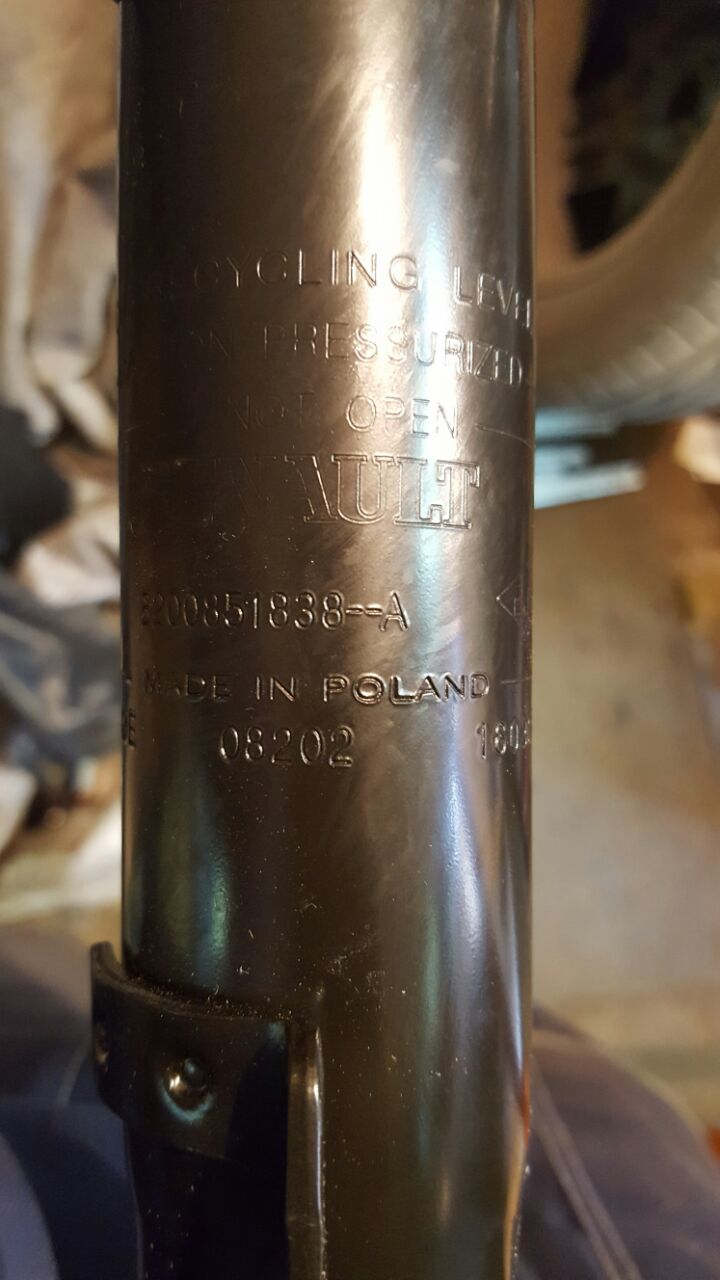

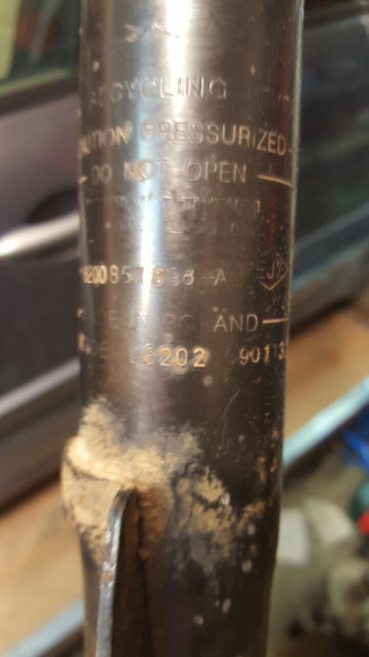

Похоже Бульба оказался прав.
Сегодня снимал стойку (со стучащей стороны), на штоке амортизатора есть небольшой люфт, с очень похожим стуком (но опорник я, на всякий случай заменил))))). Завтра прокачусь - проверю
Отсюда вопрос: какие аморты поставить в идеале для европейца? Чтоб тык 100 отходили («А на меньшее я не согласен»© Н. Носков))))
Пришли наконец-то сегодня стойки.
А вот что стгяло
Абсолютно идентичные.
А вот и «виновница торжества»)))[VIDEO]

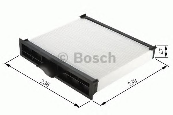

1987432094  Очень неплохой салонный фильтр, по минимальной на сегодняшний день цене( я брал за 280р).
Изменено пользователем Indeprensus
36 минут назад, Indeprensus сказал:
А фото
40 минут назад, Indeprensus сказал:
Экзист выдаёт 419рэ
6 минут назад, sfim сказал:
Экзист выдаёт 419рэ
248 в доке
Но я хотел бы фото . это важно
9 минут назад, Паребрик сказал:
248 в доке
Для чего, визуально определить есть там уголь или нет?
Угля там точно нет. Это обычный пылевой фильтр.
И у него нет пластиковых боковин, и он толком не защёлкивается. У меня точно такой же Кнехтовский валяется без дела...
Применял валео , ориг,он же пурфлюкс в ориг упаковке, фильтрон, алко, все с углем.примерно цена качество одинаковые.
Попробовал обычный пылевик ,не понравилось
6 минут назад, disel сказал:
А в чем разница ставил угольный разницы не увидел?
23 минуты назад, алексей110 сказал:
Угольный хотя бы частично нейтрализует запахи. Не противогаз, конечно, но всё-таки не так резко воняет от грузовиков, успеваешь среагировать, чтобы выключить на время вентиляцию или перевести заслонку на рециркуляцию. С обычным пылевым - как с открытым окном.
А ясно , наверное у меня что то с обонянием :huh:
1 час назад, алексей110 сказал:
Встань за вонючим камазом или гребаной маршруткой в пробке с пылевиком , стошнит на..фиг
Федорыч верно говорит
че то стою каждый день ниче не тошнит, еще окно открываю, и вспоминаю с нежностью предыдущуу машину:D. Ставил угольный показалось сначала что не пахнет, потом также за автобузом попал и понял что ни стоит он того.
1 час назад, disel сказал:
да разводилово это всё  про запах ,  я по 39 кузову могу сказать  там аш 2 ставится  так вот что там уголь стоит что обычный разницы никакой все запахи в слоне проверено всё милион раз
4 часа назад, Паребрик сказал:
А фото
Поддерживаю предидущих ораторов. Все эти угольные фильтра - хрень полная, на уровне самовнушения...
На вкус и цвет- сам понимаете.яж не против .устанавливайте что вам хочеться.
1 час назад, sfim сказал:
А я поддерживаю оратора последующего :)
16 минут назад, disel сказал:
Сам тоже сравнивал. Для себя выбор сделал в пользу угольного. Но только в пользу качественного (оригинального или равного ему) угольного фильтра. А то ведь в продаже есть великое множество "недорогих аналогов", которые хоть и называются угольными, по факту являются таковыми процентов на 10, от силы, и угля в которых с напёрсток.
Ну исходя из картинки я вам такой же фильтр сбахю бесплатно.
У жены колготку возму старую , вырву из старого фильтра бумагу и напихаю туалетной сверху колготка.
То что на картинке это не фильтр салона - а фильтр крупных частиц типа песка. Я ставлю только уголь. И очень не советую бумагу - забивается в момент иничего не адсорбирует.
Сомнительная экоеомия - за 250р против 500 задыхаться за рулем..... Не дай бог еще и деток возить.
Спецом и попросил фото. Хороший филттр 250 не стоит
39 минут назад, Паребрик сказал:
первый дождь и фильтр намок и ни чего не фильтрует боле,отсюда всякого рода запотевания и тому подобное)+
Я ни разу не видел бумажных салонников. Хотя, кроме Пурфлюксов, Кнехтов и Маннов ни чего больше не ставил...
Да преполно, викидывал сразу , когда представляется случай, ставил путевые.они хоть ходят .разница 200 руб.
