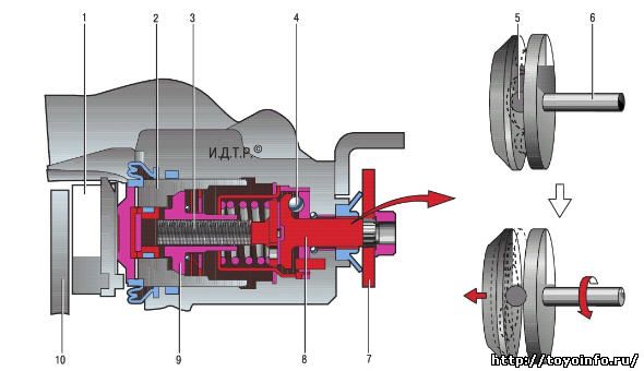

12 минут назад, mergen сказал:
ДОДАВИТЬ ввернутый, а не просто вдавить. Если вдавливать, то он сдвинется ровно настолько, насколько его выдавила жижа, но не более того. Вкручиванием поршень ставит в "начальное" положение привод стояночного, но не рабочей системы.
Ничего не понял из написанного
1 час назад, ACE83 сказал:
Поясняю.
В заднем суппорте дисковых тормозов реализовано две тормозных системы: рабочая и стояночная.
Рабочая действует по тому же принципу, что и в переднем суппорте.
Стояночная реализована посредсвом болта и "гайки" с трещеткой и действует таким образом, что при вращении болта под воздействием рычага стояночного тормоза поршень перемещается по резьбе болта и зажимает тормозные колодки. При износе колодок поршень "выкручивается" и минимизирует зазор "колодка-диск". При замене колодок необходимо вкручиванием установить положение поршня на резьбе болта в исходное (начальное) положение, а вдавливанием поршень углубляется в суппорт,  вытесняя из него жижу. Можно как просто вдавить поршень, так и просто вкрутить его, но если не сделать этого в комплексе (давить и крутить), он не встанет в исходное положение и колодки (новые) просто не встанут на место. Им просто не хватит расстояния между поршнем и диском. Вот поэтому после замены рекомендуется сначала "прокачать" тормоза педалью, а затем несколько раз поставить на "ручник".
Теперь понятно?
Изменено пользователем mergen
14 часов назад, mergen сказал:
Поясняю.
Теперь понятно?
Да мне то понятно как он устроен, я его разбирал.
Мне не понятно как вы его хотите просто вдавить без закручивания.
Только что, ACE83 сказал:
Ну миллиметров на пять-семь. Не больше. Как повезёт.

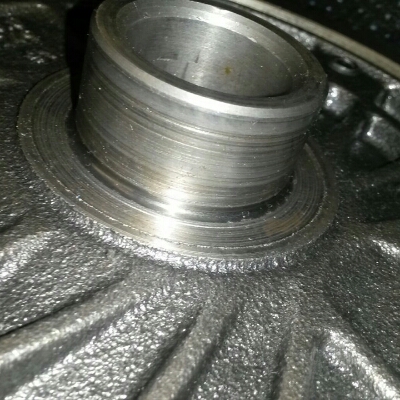

добый вечер.
кто подскажет какой ноер по каталогу дфференциала?
рено еган 3 2010 гв 1,5 дизель.
VIN: VF1KZ090E44136175
мой диалогус не определяет тип коробки.

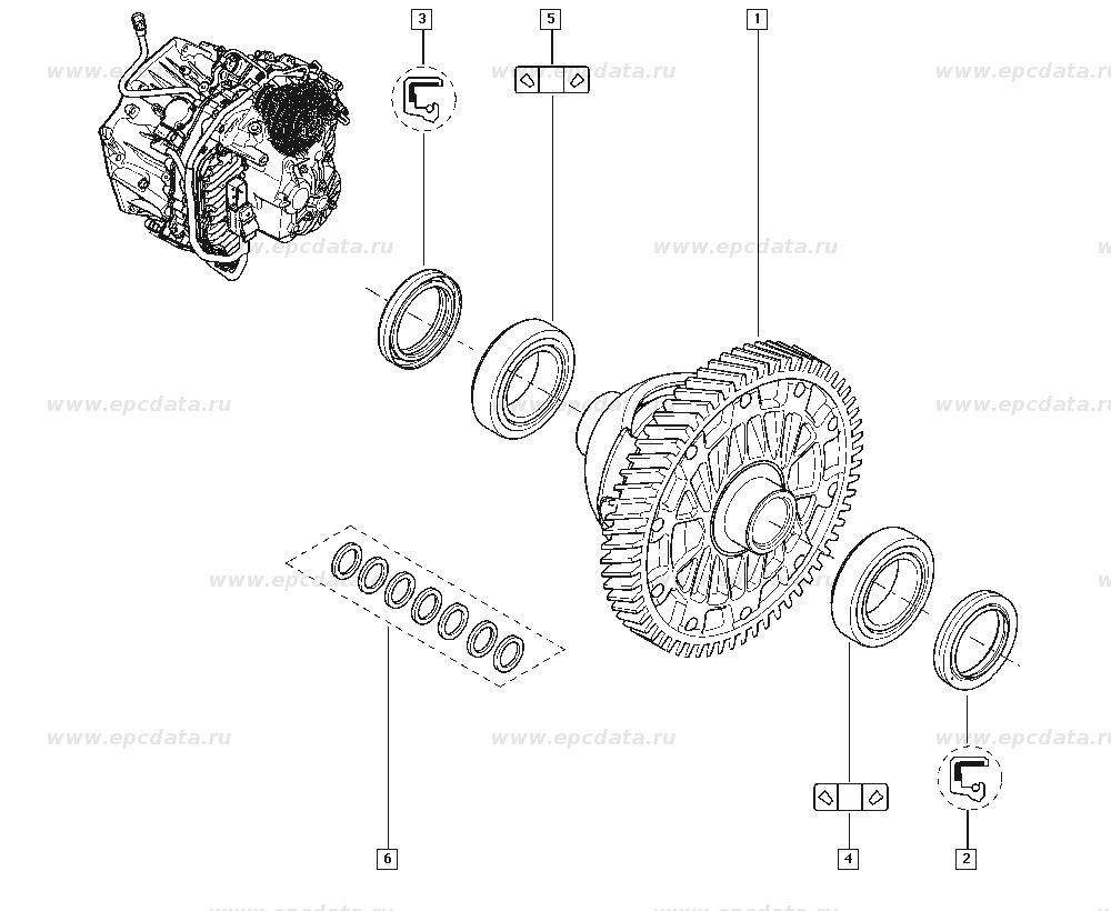

1 час назад, spirito сказал:
коробка EDC
Могу попозже написать номера но там два вида агрегата, так что могу ошибиться.просто с телефона сейчас сижу.а так коробка конечно уникальная.кто у вас ее и ремонтировать то взялся.
если такая http://tonusauto.ru/products/9325-kpp-robot---korobka-robotizirovannaya-reno-megan-3-dc4-000-v-sbore-s-stsepleniem то получается DC4000-384209505R,384200446R, если такая http://razbus.ru/kpp/11376-korobka-peredach-akpp-megane-iii-15-dci-dc4-001.htm то DC4001-384207167R, 384209080R
Ни один арт-л не продается в екзисте. Походу придется контракт вам брать за недешево
плюс при замене сальники колечки и т п

Спасибо, конечно, за помощь и советы. Но уж очень не хочется ради той запчасти, что на фото, покупать целую коробку.
Там и проблемы то большой нет. Просто на дифференциале подшипник заклинило.
Есть б/у дифференциал в идеале. 15т.р
А что там какой то супер специфический подшипник?
На вид так обычный роликовый  радиально-упорный. Я думаю можно подобрать аналог, просто надо запарится и порыться по каталогам фирм выпускающих подшипники.
Сходите в любую фирму специализирующуюся на подшипниках там вам подберут
Кстати какой номер на подшипнике выбит, фотки скиньте с двух сторон
11 минут назад, ACE83 сказал:
Там же сожрано посадочное место под подшипник. Хоть золотой поставь он будет болтаться.
Человеку нужен дифф
Человеку нужен дифф
Я то вижу. Но вопрос был где подшипник достать.
Может он напылять собрался или еще что делать с посадочным
6 часов назад, ACE83 сказал:
Это кто-то другой может спросил про подшипник. Первое сообщение подскажите номер дифференциала.
Или мы смотрим в разные места?
а че если порыскать по подшипникам, подобрать под сточенный, судя по картинке милиметр сточить не критично. Хотя я бы наверно воспользовался услугами Шмеля. Почитал про эту коробку- статья гласит что ресурс значительно превышает ДСГ
Я помню в свой Фиат решил поставить блокировку дифференциала от жигулей. По размерам один в один, только отверстия под крепление шестерни отличаются и надо их пересверлить. Свелили мне их неделю на заводе турбинных лопаток. Обычное сверло его не берет.
Это я о том, как просто будет шлифануть посадочное под другой подшипник :)
