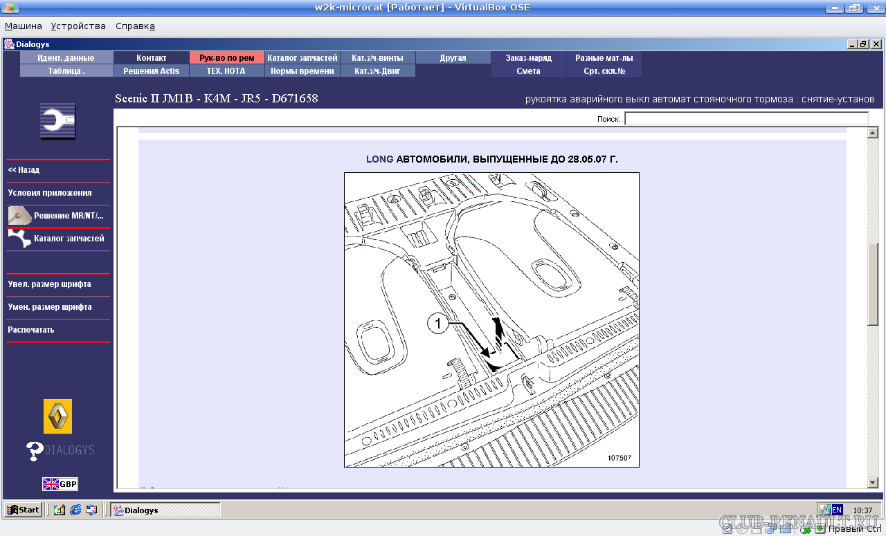

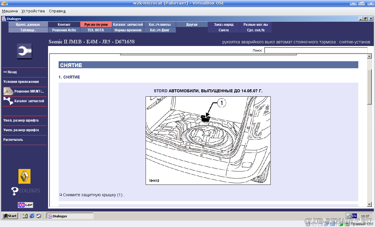

Вот что нашел в диаложисе. Где-то видел про машинки после 2007 года, но никак не могу найти. В общем, там тросик под днищем и надо снимать колесо, а левое или правое - не помню.

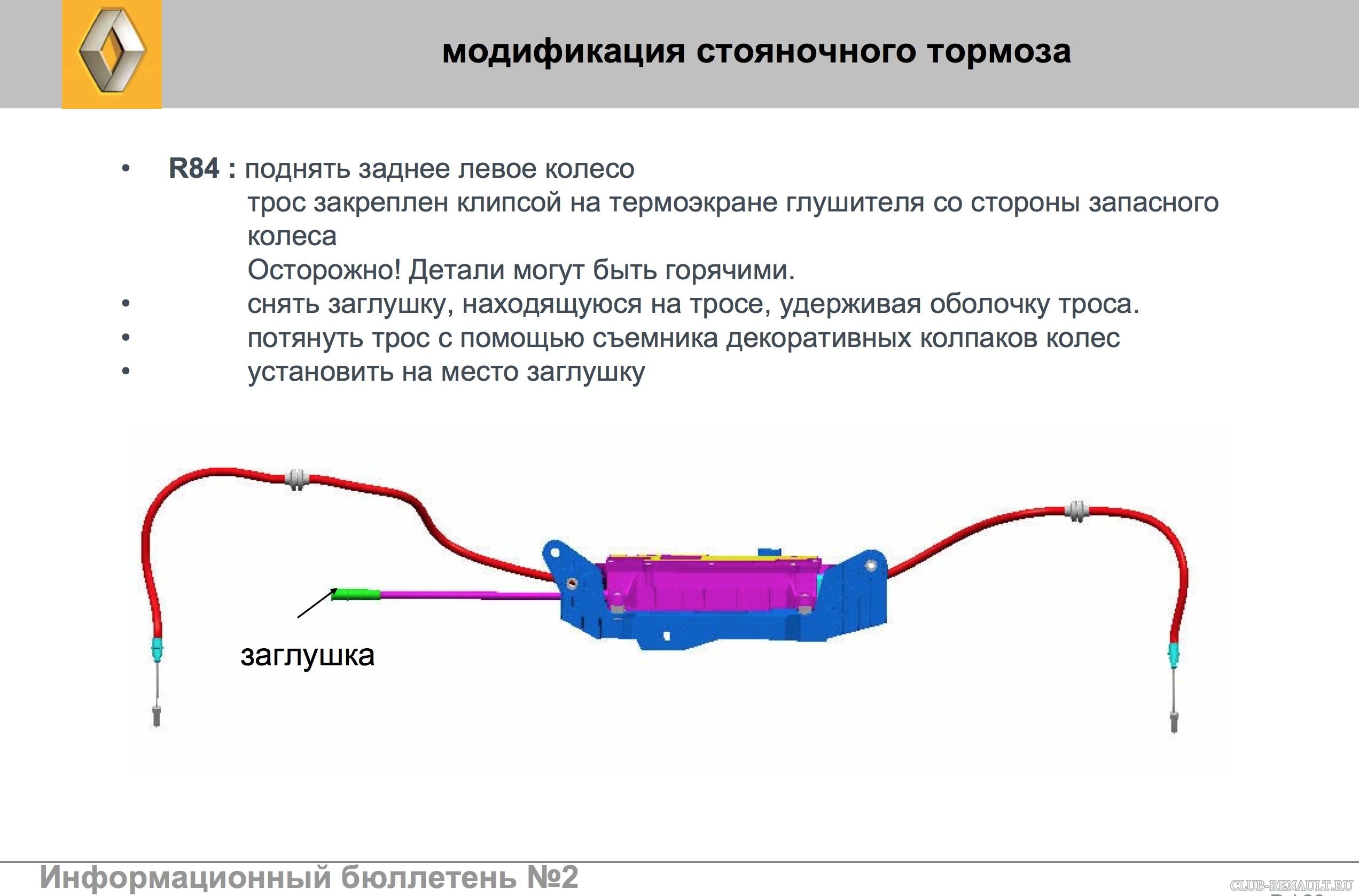

Еще картинка

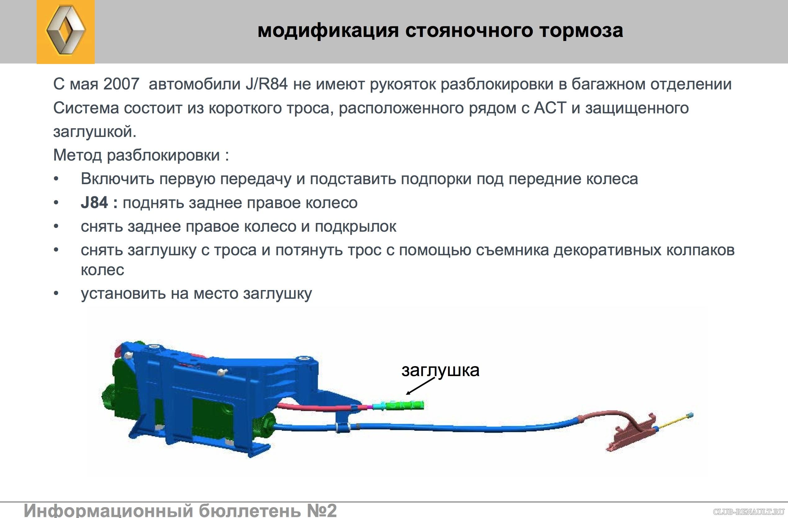

Вот что ответил представитель Петровского автоцентра (за что ему огромное спасибо).
Отвечает Скосырев Павел:
В следствии редкого использования данную рукоятку упразднили. Для разблокировки стояночного тормоза необходимо снять пластиковый чехол с оголовка троса (трос находится под днищем а/м в районе заднего правого амортизатора, закреплен на кронштейне параллельно основному рабочему тросу и визуально виден, если нагнуться и посмотреть под задний бампер по ходу движения) и дернуть за «бобышку» плоскогубцами.
Блин, упразднили они рукоятку, а почему тогда плоскогубцы в комплект с домкартом не добавили?
Да круто, и это все сделали зная, что машину осталось выпускать год. Вот это экономная экономика, каждую копейку считают.

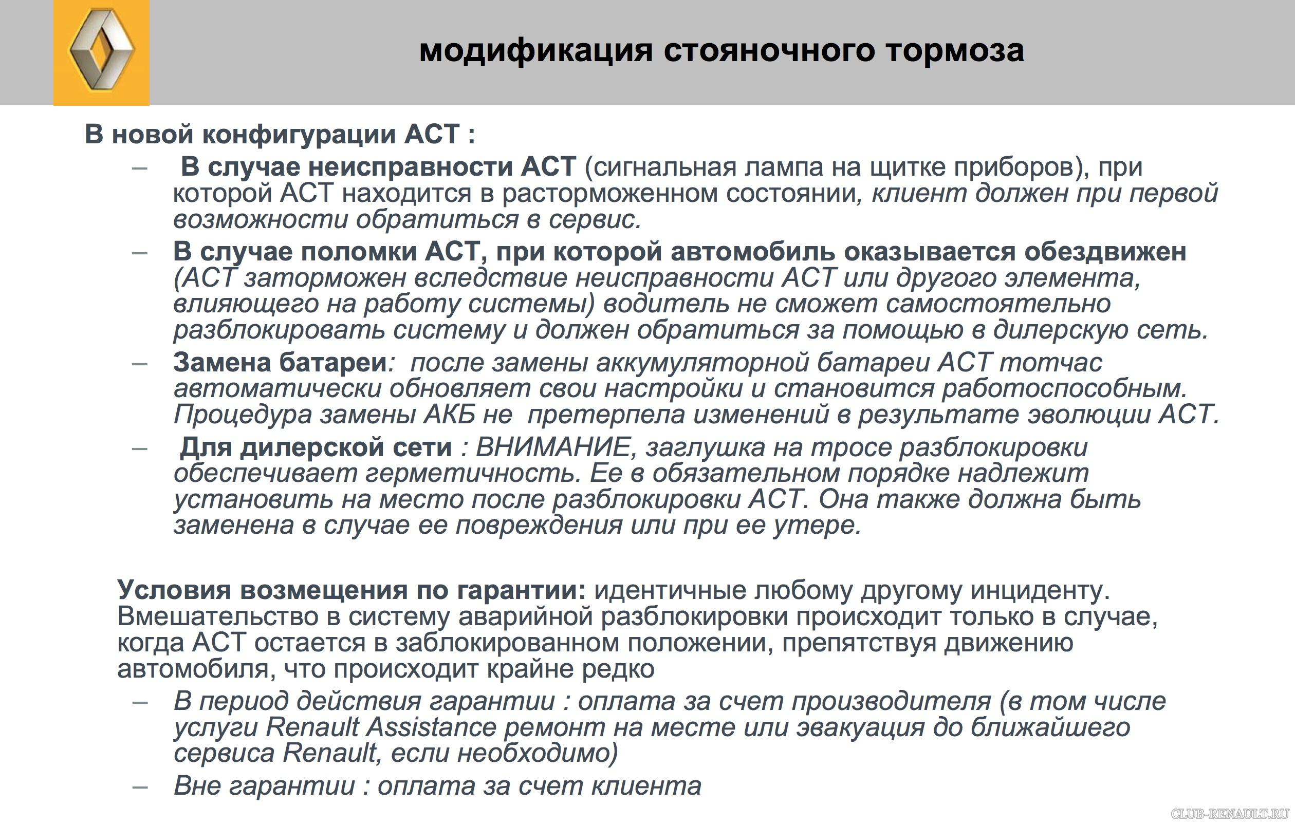

Тема старая. И возможно многим не интересно. Но, возможно кому то и пригодится!
Почитайте вложенные файлы.
Понятно, все беды от тех, кому не дернуть с усилием в 28 ньютонов :)

08.08.2009 в 02:12, Майк Q сказал:
Докладываю:
Сегодня разглядывал заднюю часть машинки снизу. Сфотать было нечем, поэтому придется обойтись вербальным описанием.
Так вот, если стоять под бампером и глядеть по ходу, то справа от кожуха запаски имеет место быть некий механизм (судя по всему, это таки привод ручника).
Опознать его можно по красивой пластиковой шестигранной крышке-колпачку.
От него вперед идет один трос в балку заднего моста и дальше к тормозным механизмам колес, а другой (тоже вперед), чуть выше и левее, кончается тем самым "пластиковым чехлом" и правда "визуально виден" ;)
Расстояние от бампера до чехла - примерно вытянутая рука.
Под чехлом обнаружилось колечко (отверстие - пара мм примерно).
Не утерпел, таки снял машину с ручника с помощью подходящего гвоздика, просунутого в эту дырочку.
Никаких сверхусилий это не потребовало.
