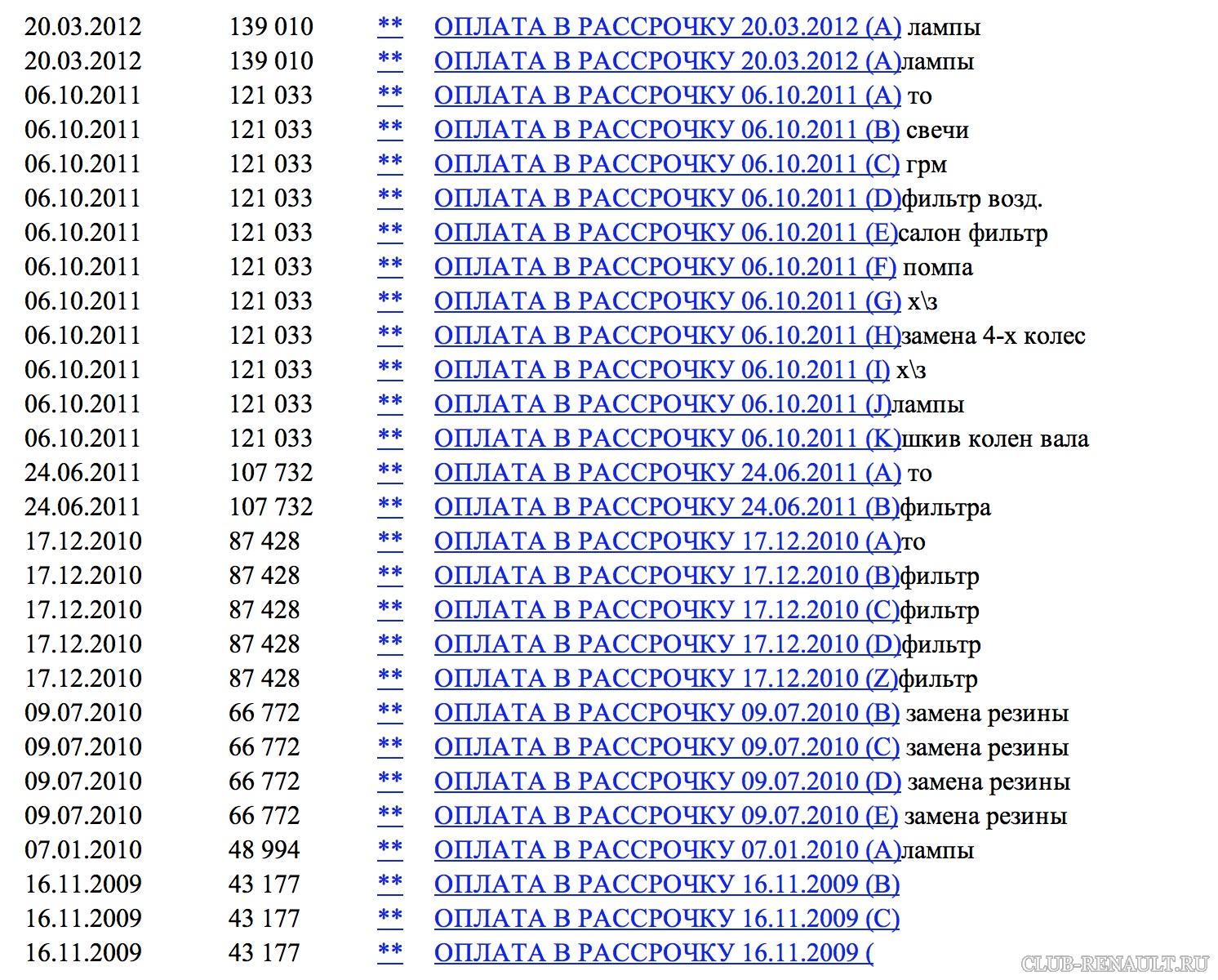

только на сколько мне известно в реношной базе не фиксируются ТО, поэтому реально узнать были ли они или нет невозможно.
Только по сервисной книжке, которую в принципе каждый может напечатать сам.
Это только в России не фиксируют. А в Европе даже при замене лампочки у дилера делается запись в ICM. А по ТО вообще все подробно расписано какие материалы использовали и сколько. Это я сам лично видел и не по одной машине. По поводу комплектации обязательные требования выставил по цвету (не хотел серый), по наличию ESP, рилинги на крыше и мотор евро 4 (чтобы не было сажевого фильтра). Остальные параметры жестко не задавал.
не фиксируют и в Европе!
Фиксируется любое посещение дилера. И вплоть до того, как оплачивалось!
На выкопировке с экрана Вы можете в этом убедиться, чтобы окончательно закрыть не нужный спор!
х\з - это они не поняли, что за работы сделали? :laugh:
