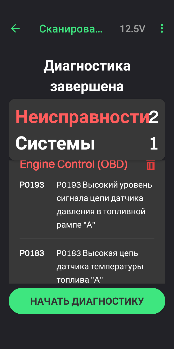

Свечи проверяли. А что даёт давление в рампе и температура? Она бы хоть пыталась завестить, хоть бы раз стартер крутонул. А она ноль эмоций. Я всё таки склоняюсь к тому что проблема в электрике может сама кнопка или чип ключ не видит

Проверь топливные форсунки одна зависнит на в приске и довления не будет. На ТНВД стоит клапон круглый на верхней части насоса и внизу с зади насоса стоит клапон тоже в отвечает за подачу топлива.
