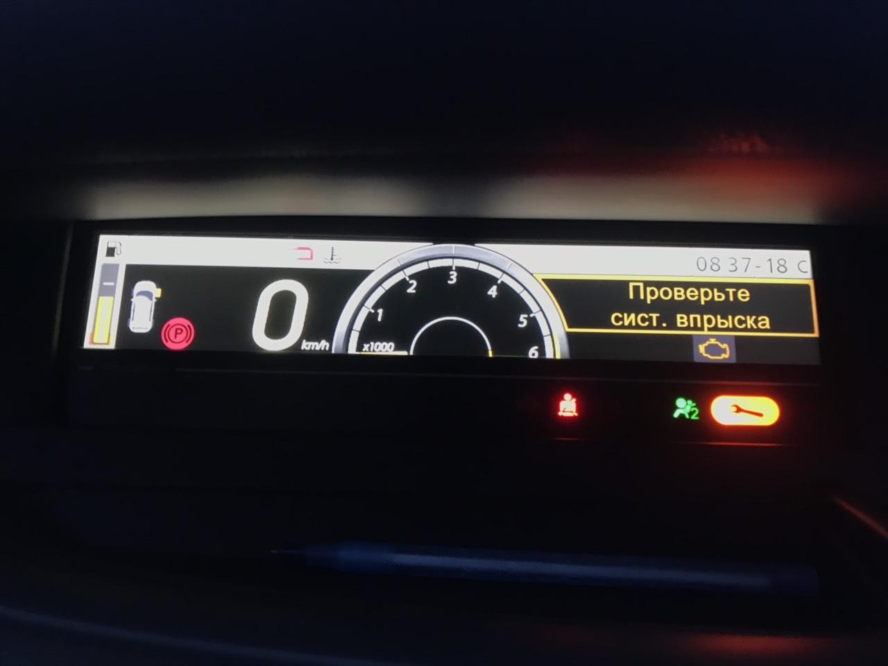

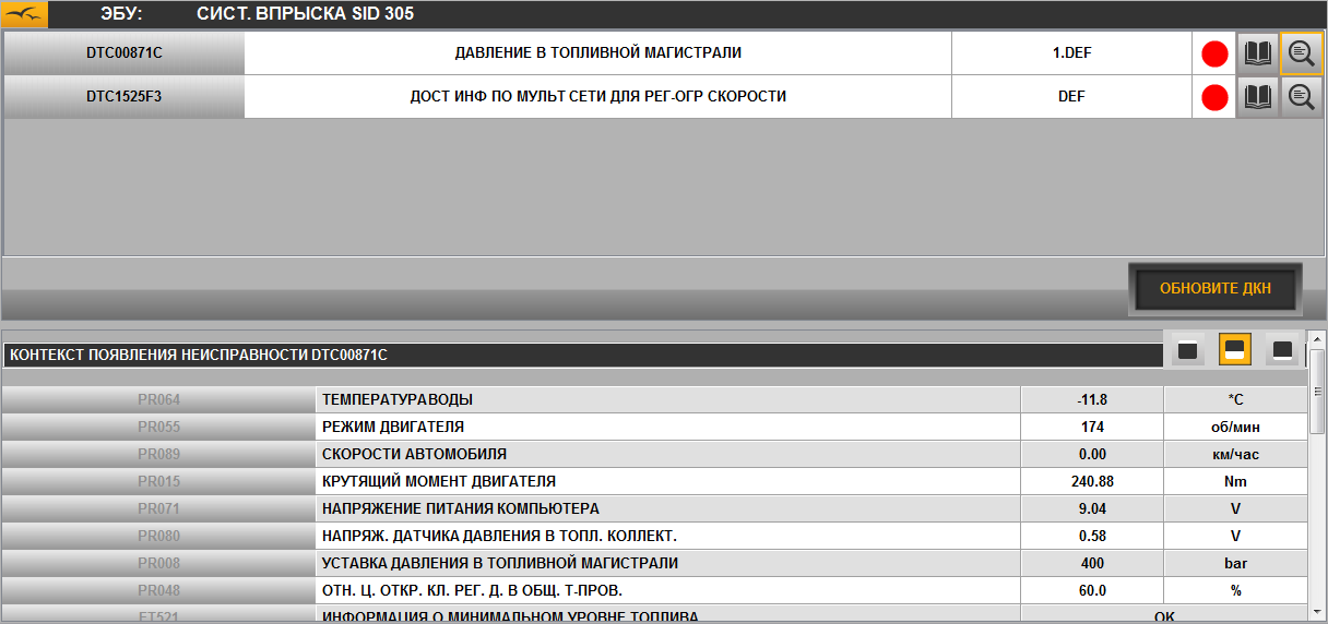

Ну вот и я сегодня не завелся, температура -20 с утра
Точнее завелся, машина проработала 2 минуты и заглохла, больше не заводилась. Кан клипом считал ошибки по впрыску, показало низкое давление топлива.
Заправлялся всегда на газпроме, неужели они такую свинью подложили в виде летней солярки? (последняя заправка 12.01 50л) в прозрачных трубках под капотом ощущение запарафинивания, не сильно прозрачное, немного мутноватое

Так у тебя то  с АКБ вопрос и соответственно с оборотами на запуск - 174 об/мин.  Заряди АКБ.
С АКБ проблем нет. Говорю же машина завелась, поработала минуту-две и заглохла. 174об/мин ошибка выскочила когда машина стала глохнуть, ошибка по низкому давлению выскочила именно тогда
При прокрутке стартером крутит бодро, без закисаний.
