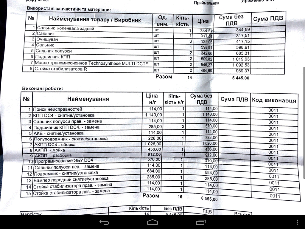

Замена всех сальников и подшипников в моей коробке (робот, 110 л.с. 187-пробега) обошлось 115 у.е. + масло (2 л.) 41 у.е. + Робота  170 у.е.
Напомню причину: гудела после 40 км/ч и с возвростанием скорости увеличивался.
1 час назад, Grand Scenic 3 сказал:
Очень интересные цены. Видать в Украине расходники дешевле чем у нас.
Здесь два оригинальных подшипника дифференциала стоят 150$, сальник первичного вала - 40$, сальники дифференциала по 30$ за штуку. Вот масло столько же
4 часа назад, Shmel-jr сказал:
Я не могу фотку накладной загрузить, размер фото 3 мв
6 часов назад, Grand Scenic 3 сказал:
Можно в почту мне прислать? Правда, очень интересно что там сделали за эти деньги
Shmel-jr@list.ru

Я скинул на почту, надеюсь пригодиться.
22 минуты назад, Grand Scenic 3 сказал:
Вижу. Цены просто смех, особенно на работы
1 час назад, Shmel-jr сказал:
Берите пример))
1 час назад, Автодруг сказал:
Берите пример))
С чего? Как обманывать людей? Я тут детально изучил накладную и появились вопросы.
В ней все очень подробно расписано, сколько стоит снять передний подрамник, сколько задний, сколько бампер. Даже очиститель и тот написали.
Если кпп все таки разбиралась, то где в смете анаэробный герметик? Ну черт с ним, люди не знают как собирать кпп и посадили на обычный - где он в смете?! (Напомню про очиститель - он там есть)
В накладной нет артикулов и марки масла. Такое ощущение, что сняли кпп, поняли что не в силах её разобрать/собрать, нашли гудящий ступичный подшипник и заменили.
Ну не могут цены на детали так кардинально отличаться от нас, да еще и эти нестыковки по материалам
О, и еще. В смете расходников сальник коленвала есть - в работах нет, еще 2 сальника есть - в работах нет.
Нестыковки в мелочах, но самый крупный - в герметике. КПП не разбиралась

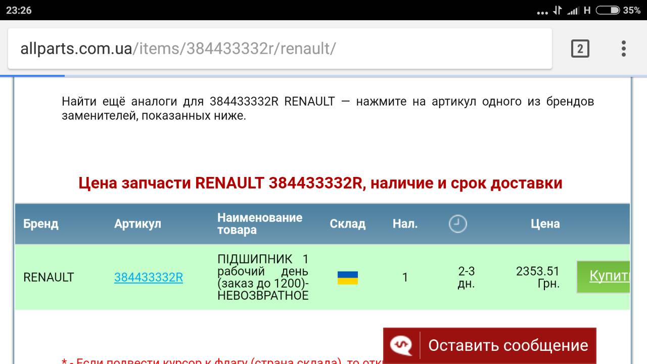

  1. https://wellparts.com.ua/
  1. https://avto.pro/catalog/renault/scenic/podshipnik-vyzhimnoi-scepleniya-m27256/?type=55778
Изменено пользователем Grand Scenic 3
Вот оригинальный ОДИН подшипник дифференциала с ценами в Украине.
В СТО прям какие то меценаты работают.
Я ж говорю, кпп не разбирали и наобум на шару написали цены
И причем тут выжимной подшипник на РОБОТЕ? Там ссылка на выжимной для механической кпп :)
