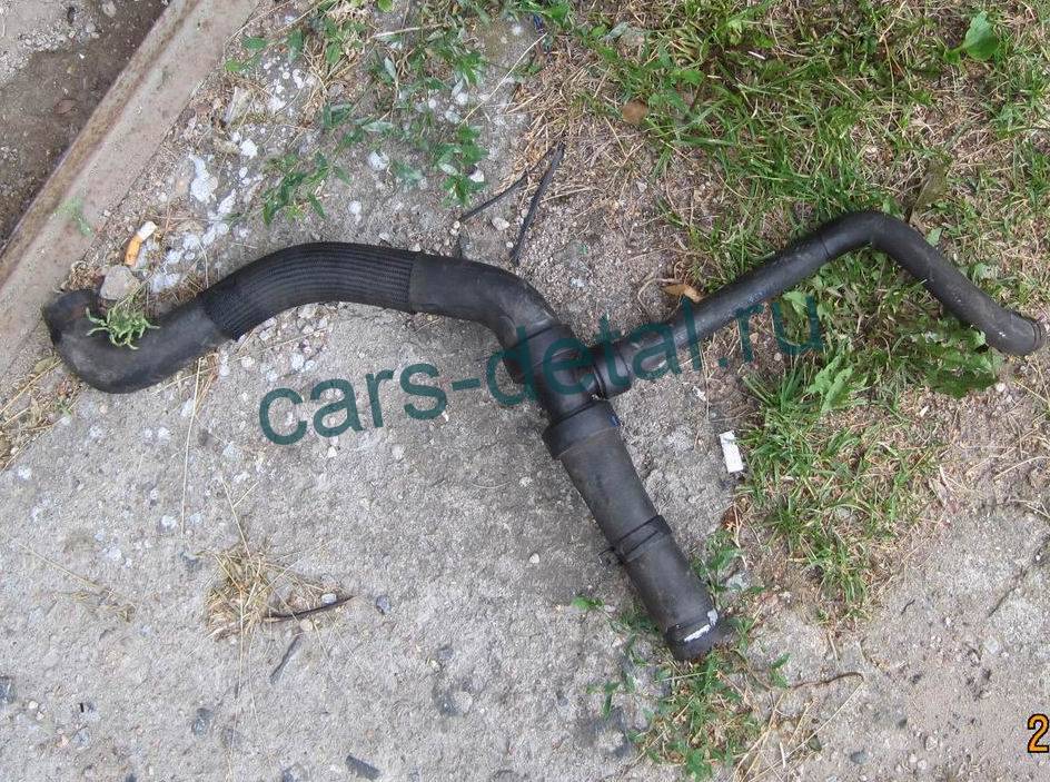

Как разобрать тройник на патрубках охлаждения (самый нижний)? Что за пластиковые монолитные хомуты на нем? Подтекает оттуда охл.жидкость...

Он литой!
А срезать пластиковое кольцо и на его место поставить обычный хомут нельзя?
1 час назад, Agat сказал:
Ну так если все равно течет, то почему бы не попробовать? :)
Попробуй нагреть
Потому что я не знаю как этот тройник устроен и какую функцию выполняют эти пластиковые кольца, боюсь остаться в чужом гараже..
Изменено пользователем Agat
При затяжку простым хомутом у вас лопнет пластик на тройнике
если ставить хомут, то надо как на правом патрубке, тот который разжимной. При нагреве патрубков и шлангов хомут такого типа начинает их принимать их объем, он разводится. На всех системах отопления где есть расширение стоят только такие хомуты, если поставить хомут винтовой, то он будет держать расширяющийся патрубок и  в конечном итоге патрубок лопнет, будет эффект  его сдавливания.
А если где течет залить эпокситной смалой, или чемто другим температуро стойким клеем или мостикой, герметик.
49 минут назад, Кубанец 23 сказал:
синей изолентой замотать!
Держать там не чего не будет!
Купите новый и все или сделайте сами металлический тройник и все
все понятно. попробую найти пружинные хомуты, срезать пластиковые.
Перед установкой хомутов прижимных, нанесите герметики на тройник и оденьте шланги потом хомутом и дайде сутки высохнуть а потом ставте
Так надежней будет!

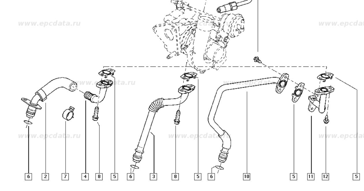

Парни, не подскажете номер прокладки на подающей масло трубке в турбину (832 двигатель). При замене масла увидел, что улитка в масле. Тут как я понял 2 причины, или дело в прокладке на подачу масла, или грядет кирдык турбе. Вот буду менять масло, так и посмотрю на люфты вала турбины. А в диалогусе ничего не вижу, точнее нет прокладки. но она ведь должна быть там.

Какое именно?
Удивляешь, 5 позиция, единственный номер.
4 минуты назад, MrAlex сказал:
я кстати думал, что №6
Ничего что это маслоотводящая трубка? На маслоподающей только медное кольцо. А то что улитка мокрая это замена зеленого кольца внутри патрубка турбины, тот что одевается сверху
в дренаже все понятно, но вопрос стоял в подаче. ведь, судя по картинке, там не тупо полый штуцер (а где  шайба)?
Сергей, а номер не подскажешь этого зеленого кольца. Вед по идее в этом патрубке масла не должно быть, только если через вентиляцию картера подкидывает. Но его тоже должно быть мизер, а так что бы мокрая улитка снизу. Как мне кажется, где-то протечка масла и все. Или в подаче, или дренаж. Если масло  такими объемами гонит через трубку подачи воздуха в интеркуллер, то  причина далеко не в уплотнительном кольце, или я не прав?
23 минуты назад, 4etlanin сказал:
7701070788
у тебя там воздух с парами масла, воздух под давлением сифонит вот и оседает на улитке
как вариант. ладно, полезу там и посмотрю. по результату отпишусь, где была "протечка" :D
