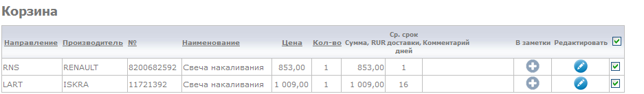

самый дешевый сейчас оригинал RENAULT 8200682592, около 900 рублей в инет-магазинах

11721392 ISKRA в автодоке 625 рублей
13 часов назад, Leondu сказал:
ага, но с пометкой
Внимание! Указанные цены действительны при работе с оптовым отделом в Москве и месячном обороте от 1.500.000 рублей.
Для получения актуальных цен и сроков с учетом доставки до представительства необходимо пройти процедуру регистрации.
11 часов назад, ag94 сказал:
ага, но с пометкой
Нее...
Я не написал сразу: 625 рублей - это цена состоявшегося и оплаченного в личном кабинете заказа с доставкой в Киров, сегодня как раз привезли. На упаковках Made in Slovenia, на двух свечках ISKRA 323815, на двух других ISKRA 3015, номер на всех одинаковый 11721392 4,4V, внешний вид тоже у всех одинаковый. Завтра постараюсь поменять, а то на все праздники холод обещают.

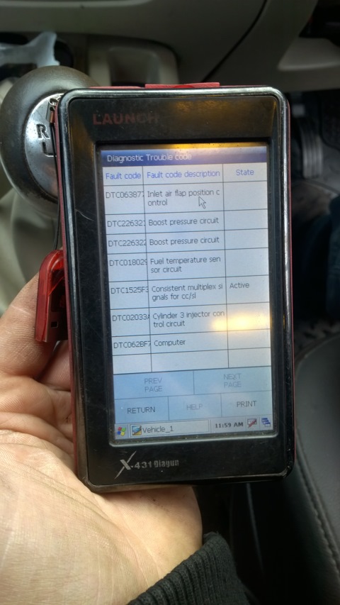

Да, непонятно почему они так распечатали. На другом компе ошибки на фото.
Тем не менее что это? Действительно ли менять датчик, или вырезать сажевый фильтр? И как собственно узнать в чем дело, если официалы ничего про сажевик не сказали?
Можно ли клипом посмотреть состояние сажевика?
0638 ошибка по дросселю
2263 наддув
0180 температура топлива
0203 форсунка третьего цилиндра
062B ЭБУ
1525 неверные сигналы в кан-шине для круиза
Последняя ошибка явно сопутствующая. Может быть вызвана, думаю, любой из этого списка.

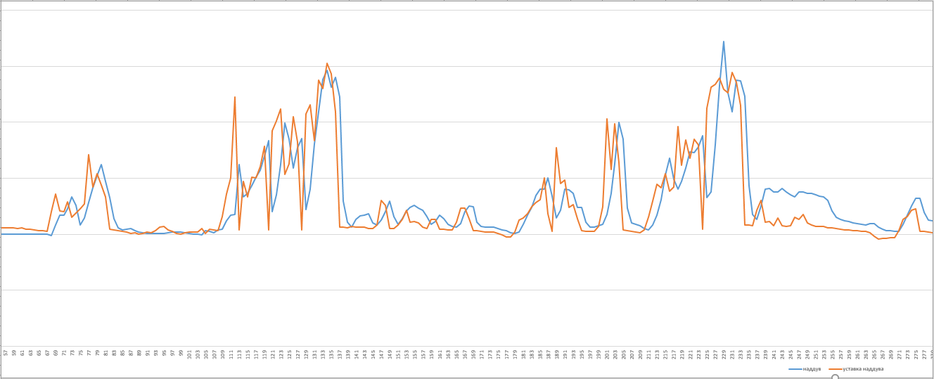

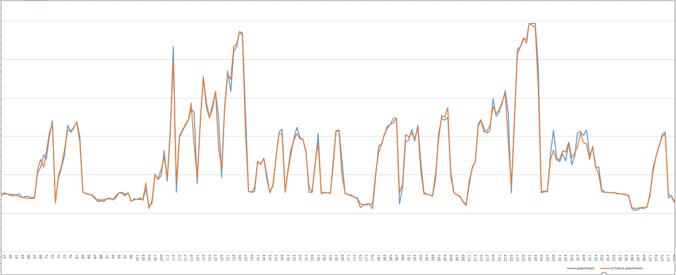

С помощью ELM-а снял графики давления в топливной рампе и давления наддува. Что-то можно сказать по состоянию регулятора давления топлива и клапана управления турбиной по этим графикам? Интервал опроса датчиков 0,5 сек. Ошибок никаких нет, но машинка вялая какая то.

По этим графикам ничего не скажешь.Если внимательно на них посмотришь, то поймешь сам
21 минуты назад, serg8001 сказал:
Ну вроде понимаю, что регулятор давления в норме, а разница фактического давления наддува и установленного заметна, хотя может это и связано с инертностью турбины.
23 минуты назад, serg8001 сказал:
А чего им не хватает, чтобы они были информативнее?
1 минуту назад, Alex_k29 сказал:
А где значения давления, наддува. Оборты? У тебя только время.
16 минуту назад, serg8001 сказал:
Для полной диагностики безусловно это нужно, но для беглой оценки работы регулятора давления и клапана управления турбиной думал достаточно? На графиках видны расхождения в установленных и фактических значениях. Позже попробую больше параметров записать в журнал.
А на сколько они расходятся и в каком режиме не видно.Раз нет ошибок следовательно эти параметры в допуске.
Клип нужен, все остальное это баловство
2 минуты назад, serg8001 сказал:
Это безусловно, но уже что есть под рукой.
Параллельно записано положение педали газа. Если поможет попробую вставить в график? Обороты к сожалению не записались.
