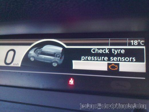

Я делал что бы на приборке показывала "машинка с колёсиками", переключается как меню на подрулевом переключателе. Т.к. датчиков давления в шинах нет вернул всё обратно. Делается в конфигурации приборной панели, выбираете там "с датчиками давления в шинах" и всё. (может немного не так звучит пункт меню , но смысл ясен)
Дай свой вин пожалуйста, в моей комплектации нет такого пораметра
Да у меня тоже нет датчиков давления в шинах! Я просто попробовал так сделать, сконфигурировал в приборке, выбрав "с датчиками" и всё. Машинка смотрится кстати красиво, 3D :to_become_senile:
У меня есть датчики, а вот такой странички нет, Дай вин пожалуста
Завтра фото приложу и всё будет ясно. После надо будет ещё датчики прописать наверное, датчиков у меня нет, поэтому до этого шага я не дошёл.

а барнео 3 не дает искать датчики т.к. в конфигурации написано что БЕЗ датчиков контроля давления в шинах

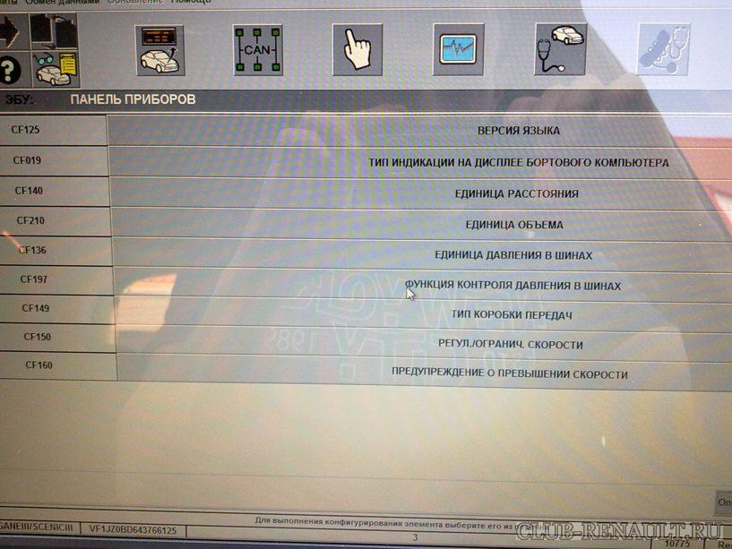

По поводу датчиков давления в шинах. В эбу: панель приборов в ремонтном режиме выбираем пункт post-40265-1428765495_thumb.jpg CF197 функция контроля давления в шинах, выбираем там "с" и жмем подтвердить, на панели видим машинку: post-40265-1428765715_thumb.jpg. В эбу: центральный комм. блок надо видимо сконфигурировать цэкбс и поставить "с" функция контроля давл. в шинах, выбрать функции SC047 или SC002, но так как датчиков у меня нет я там ничего не делал. А вообще в операциях до и после ремонта написано :
1.Запишите конфигурации ЦЭКБС в меню считывания конфигураций автомобиля.
2.С помощью приведенной ниже считываемой конфигурации проверьте, оборудован ли автомобиль системой контроля давления воздуха в шинах:
- Автомобиль БЕЗ СКДШ: перейдите к этапу 4.
- Автомобиль С СКДШ, но без блока инициализации датчиков в мастерской: перейдите к этапу 3.
- Автомобиль С СКДШ и блоком инициализации датчиков в мастерской: перейдите к этапу 4.
3.Запишите код опознавания следующих датчиков:
4.Прекратите подачу напряжения "+" после замка зажигания, вынув карточку из считывающего устройства, и выждите 1 минуту.
Конец процедуры
.Т.е наверное должен быть какой то передатчик, либо он встроен в ЦЭКБ.
Ну это всё мои догадки, мож кто датчики подкинет, я б попробовал))) :to_become_senile:
