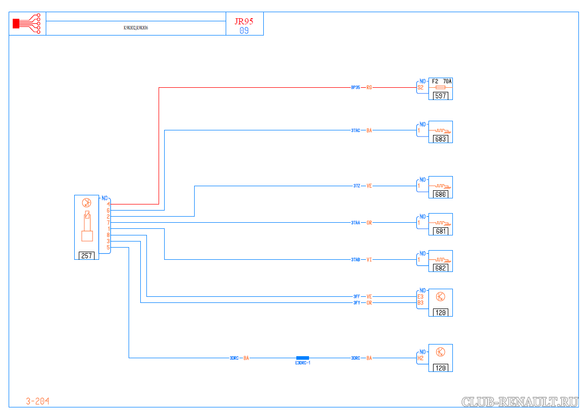

Подскажите , как они запитываются , открываешь дверь и в зависимости от температуры к ним (свечам) идет напряжение , или при включении зажигания , или при нажатии кнопки старт ? потом насколько я понимаю , блок накала , это к которому подходят две фишки , одна из них подогрев антифриза , после него стоит еще реле на свечи или я ошибаюсь ? Что менять?

Подаётся при включении зажигания, когда разрешен старт. Блок накала свечей, маленькая коробочка, а подогрев антифриза - большая. Прикручены рядом.

на деталь (по моему это реле накала свечей ) по ссылке как то напряжение должно приходить , как его можно измерить , и 4.4 вольта на ней(на нем ) или после , на этикетке почему то 12 V ?
Реле 12В, так как для авто с бортовой системой 12В, а на выходе 4.4 приблизительно.
Ну если так то с него идет уже на свечи , а к нему питание 12 вольт от аккамулятора и какое то управление (а оно откуда)
Управление со 120 блока т.е. ЭБУ двигателя.
спасибо вам большое , теперь ясности больше да это блок , но все таки его можно как то подключить отключить клипом, если на нем нет управления , то тогда в чем причина может быть ? ведь на диагностике я сам вместе с диагностом видел , что он неактивен , другие блоки активны параметры какие то дают , а этот как отключен . какой то бледный на его ноуте .

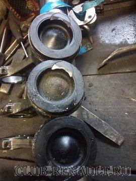

Разобрали сегодня мой движек,в итоге попал я еще и на поршни.Пробег около 220 тыс.,вкладыши как новые.post-38852-1422551098_thumb.jpg
Печально, но ... исправимо.
Вкладыши уже ранее меняли? Обычно крайне рекомендует менять вкладыши к 150 тыс.км., (главная причина - согласно регламенту масло меняют через 30 000) и глядя на фото старых вкл. - не зря.
Были ли вопросы по турбине при данном пробеге? Изменено пользователем nvf
