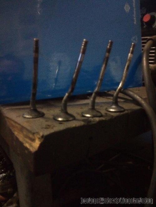

supervi Опубликовано 3 Февраля 2015 Опубликовано 3 Февраля 2015 Вот клапаны свои сегодня сфоткал,красота ) Цитата Поделиться этим сообщением Ссылка на сообщение Ссылка на комментарий Поделиться на других сайтах Прочее
алексей110 Опубликовано 4 Февраля 2015 Опубликовано 4 Февраля 2015 Вот клапаны свои сегодня сфоткал,красота ) если не секрет , во сколько обходится ремонт ? Цитата Поделиться этим сообщением Ссылка на сообщение Ссылка на комментарий Поделиться на других сайтах Прочее
supervi Опубликовано 4 Февраля 2015 Опубликовано 4 Февраля 2015 если не секрет , во сколько обходится ремонт ? Еще точно не подсчитал,но в районе 50 тысяч. Цитата Поделиться этим сообщением Ссылка на сообщение Ссылка на комментарий Поделиться на других сайтах Прочее
алексей110 Опубликовано 4 Февраля 2015 Опубликовано 4 Февраля 2015 Еще точно не подсчитал,но в районе 50 тысяч. если не ошибаюсь , то поршня , пальцы , кольца , клапана , колпачки , грм , без расточки цилиндров и что то по мелочевки + работа? По моему приемлемо. Удачи Вам. Цитата Поделиться этим сообщением Ссылка на сообщение Ссылка на комментарий Поделиться на других сайтах Прочее
supervi Опубликовано 4 Февраля 2015 Опубликовано 4 Февраля 2015 если не ошибаюсь , то поршня , пальцы , кольца , клапана , колпачки , грм , без расточки цилиндров и что то по мелочевки + работа? По моему приемлемо. Удачи Вам. Именно так.Спасибо. Цитата Поделиться этим сообщением Ссылка на сообщение Ссылка на комментарий Поделиться на других сайтах Прочее
supervi Опубликовано 6 Февраля 2015 Опубликовано 6 Февраля 2015 Забрал сегодня свой авто из сервиса,двигатель стал работать как часы,вибрации совсем не стало,до ремонта была небольшая.По моей просьбе в верхнем кожухе вырезали окошко,буду за ремнем ГРМ наблюдать,а то теперь стремно,после такого ремонта.На экране горит чек и сервисный ключ,не подскажите с чем может быть связано,на клип обязательно ехать? Цитата Поделиться этим сообщением Ссылка на сообщение Ссылка на комментарий Поделиться на других сайтах Прочее
