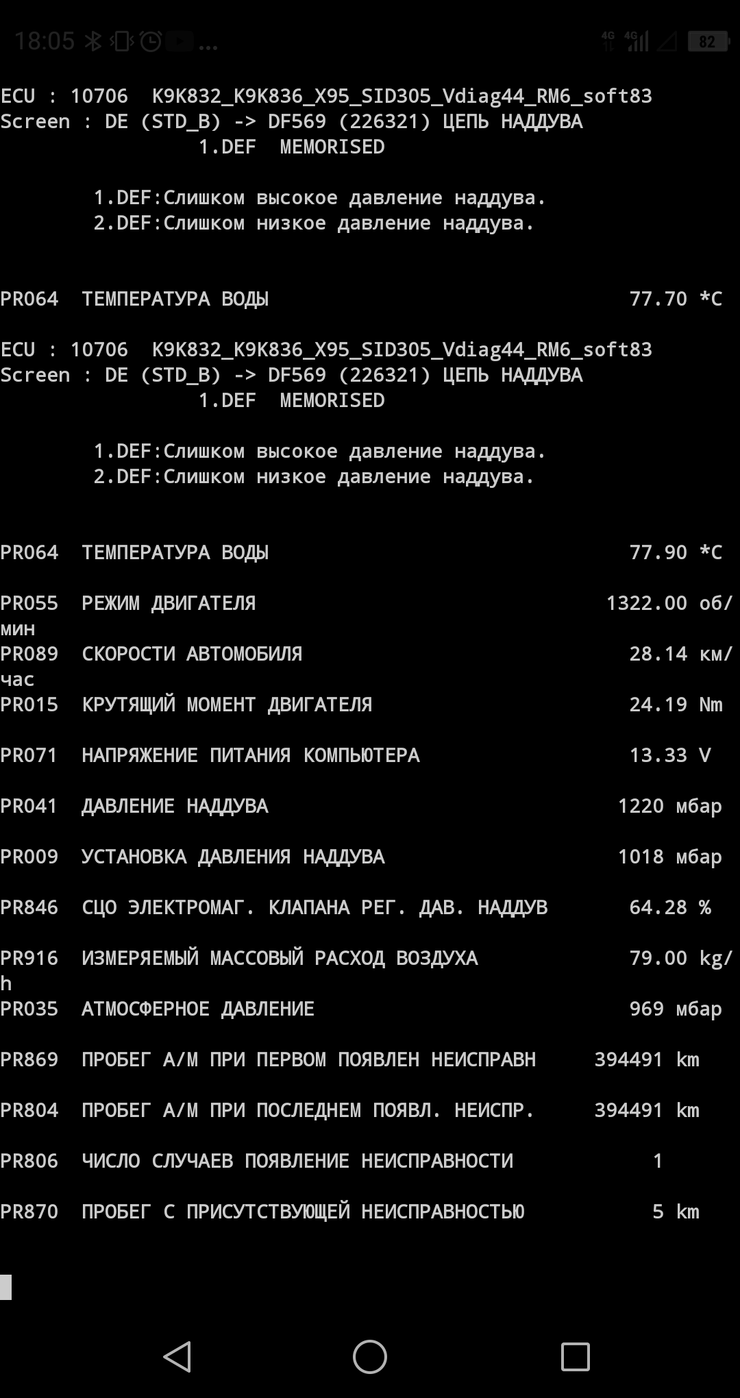

Всем привет!
Выскочила ошибка "слишком высокое давление наддува", какие могут быть причины, что проверить?Screenshot_2022-02-07-18-05-13.thumb.png.be538d9e3713cf0ec21cdda2596ee8f3.png
Геометрию турбины клинит, может клапан управления пидрит (грибок). У меня с такой разницей между установкой и фактическим не ругалась.
Изменено пользователем Slavik
Сбросил, пока больше не появляется... Геометрия если подклинивает, это разбирать турбину надо? Чистить?
По хорошему конечно бы разобрать, почистить, дефектовать тк может быть выроботка на подвижных частях, но я жижей отмачивал, мне помогло https://www.drive2.ru/l/533830213667127685/
PS бывают прям спец средства но я так сказать денег зажал. Если выйдет починить без разбора да и просто на будущее, старайтесь поменьше давать двигателю работать на холостых, особенно зимой типа прогрева по 30мин по ночам, она же ночью мёрзнет бедняга, а потом такое гавно с геометрией приключается.
Понял, спасибо за информацию! А как у вас ехала при передуве? И как проверить клапан? Начать то надо с простого))
Так же хреново как и всегда, пока блок двигателя в аварию не вставал, тогда ехала ещё хуже тк мотор не крутится больше 2500 или даже 2000 пока не заглушишь.
Вакууметром он проверяется по научному, но его ещё сыскать надо на сто, проще с Китая заказать, есть технота для проверки турбо компрессора, там описана процедура.
Только тут нет 832 дрыгателя, но думаю методика для 732 сойдёт, если найдёте для 832 можете поделиться.
3419A-Диагностика турбокомпрессора.pdf
Вакуумметр это обычный манометр со шкалой наоборот, на авито как грязи.

Нигде, вот по этому и нужен вакуумметр.
Насчёт нигде, инженеры рено не так тупы.
Да именно так, по этому для проверки клапана n75, в техноте выше, инженеры рено используют вакуумметр а не клип.

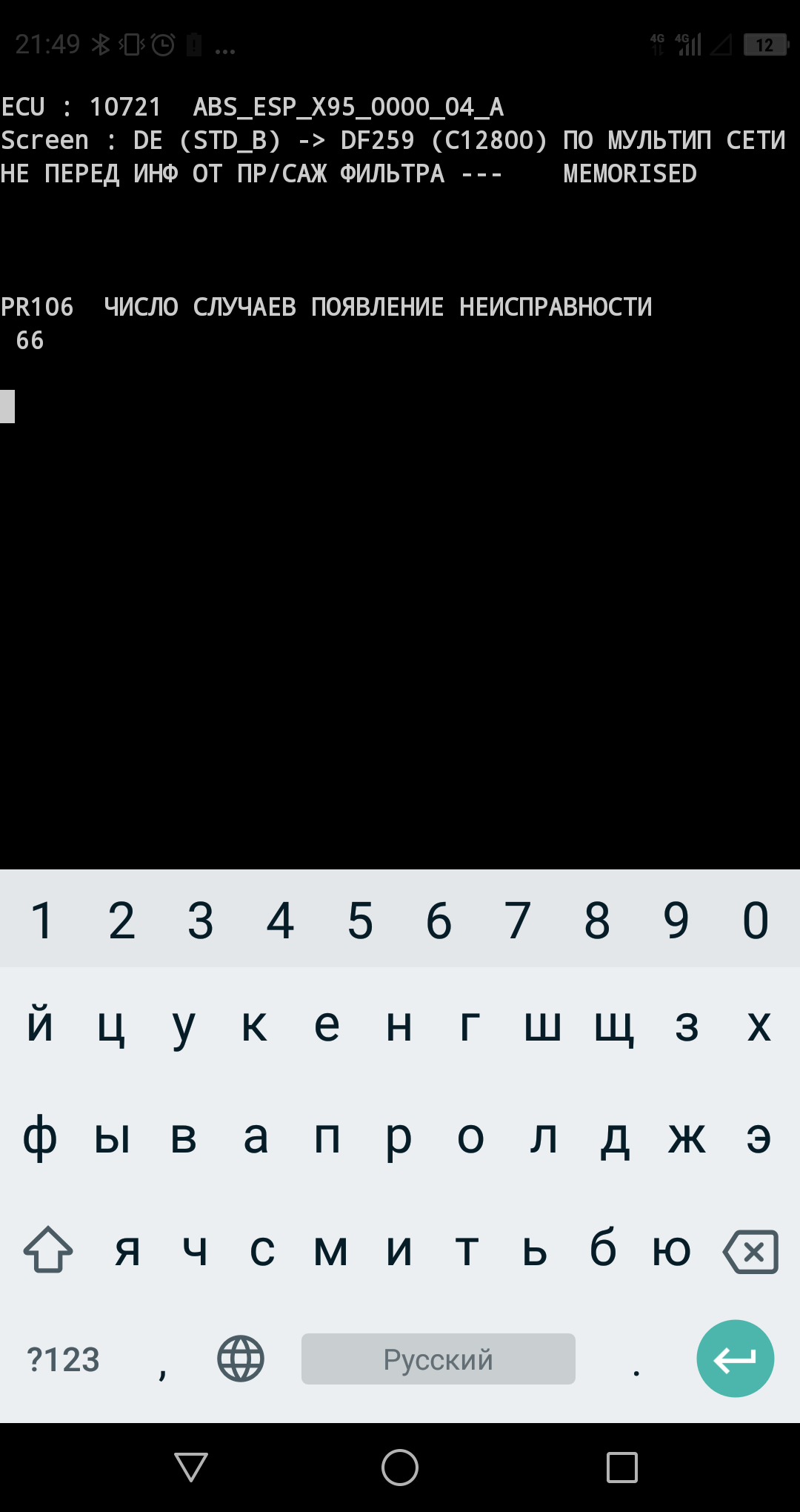

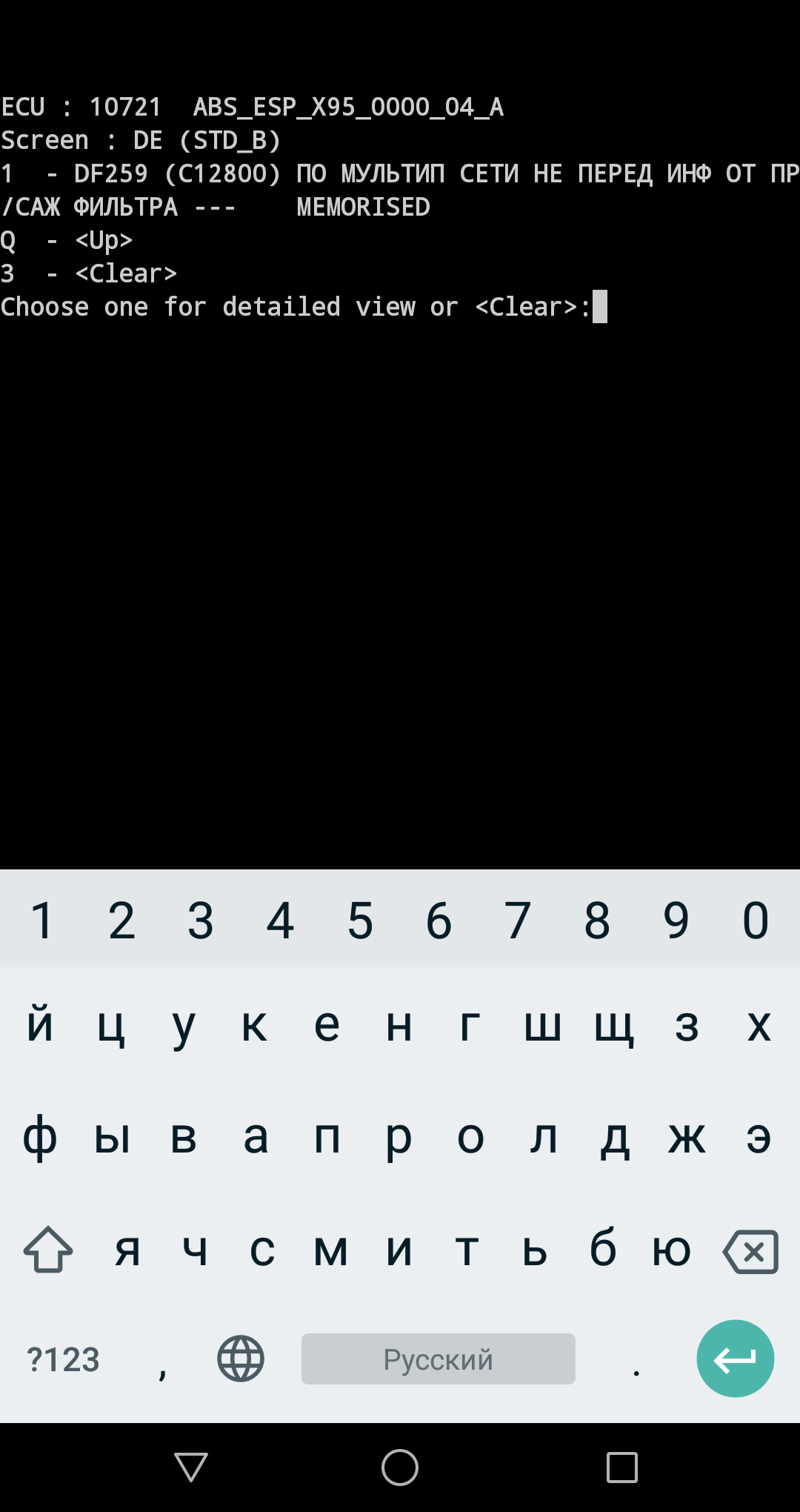

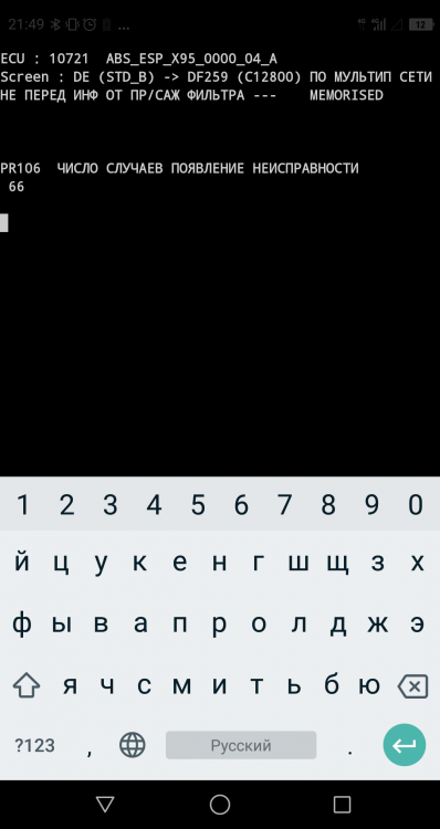

Парни, а что за фигня - блок АБС показывает ошибку типа "ЭБУ не получает данных о сажевом фильтре"... Мотор 832!
Завтра скину фото как точно называется ошибка
Не надо как называется, надо код ошибки - DF и цифры.
25.02.2022 в 06:21, dimon405 сказал:
11 часов назад, 4etlanin сказал:
А ты прошивал мотор?
Я нет...
