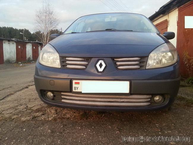

Crusade Опубликовано 5 Ноября 2019 Опубликовано 5 Ноября 2019 Всем привет! В общем как всегда неожиданно пришла зима. Имея в багаже обширный опыт эксплуатации тазов разных моделей, и регулярно в преддверии холодного сезона исполняя ритуальные танцы по обработке уплотнителей дверей силиконовым спреем, ВД - в замки, обслуживание аккумулятора - выравнивание уровня и плотности, и самое главное - установка крутого апгрейта - РАШН ВИНТЕР РАДИАТОР КАРТОНКА, хочу спросить - в кругу сцениководов оные танцы также приняты? Ясно что ВД и спрей для уплотнителей в любом случае не помешают. Аккум оказался не обслуживаемым и дату его и место рождения идентифицировать не удалось - он останется для меня тайной и видимо источником неожиданного сюрприза))))) Но вот что делать с картонкой для радиатора? Цитата Поделиться этим сообщением Ссылка на сообщение Ссылка на комментарий Поделиться на других сайтах Прочее
eUGE Опубликовано 5 Ноября 2019 Опубликовано 5 Ноября 2019 1 минуту назад, Crusade сказал: с картонкой для радиатора Я покупаю утеплитель для пластиковых труб и затыкиваю им до весны нижнюю решётка радиатора. Иногда и ноздри им же затыкиваю, но у меня дизель, и перегрев малореален. Цитата Поделиться этим сообщением Ссылка на сообщение Ссылка на комментарий Поделиться на других сайтах Прочее
Crusade Опубликовано 5 Ноября 2019 Опубликовано 5 Ноября 2019 20 минут назад, eUGE сказал: Я покупаю утеплитель для пластиковых труб и затыкиваю им до весны нижнюю решётка радиатора. Иногда и ноздри им же затыкиваю, но у меня дизель, и перегрев малореален. Что за утеплитель? Как выглядит сие в аочию на автомобиле? Буду очень признателен за фото. Я просто не знаю как быстро будует нагреваться двигатель и будет ли выдувать его при движении зимой? От того и вопрос собственно Цитата Поделиться этим сообщением Ссылка на сообщение Ссылка на комментарий Поделиться на других сайтах Прочее
mironov Опубликовано 5 Ноября 2019 Опубликовано 5 Ноября 2019 49 минут назад, Crusade сказал: Всем привет! В общем как всегда неожиданно пришла зима. Имея в багаже обширный опыт эксплуатации тазов разных моделей, и регулярно в преддверии холодного сезона исполняя ритуальные танцы по обработке уплотнителей дверей силиконовым спреем, ВД - в замки, обслуживание аккумулятора - выравнивание уровня и плотности, и самое главное - установка крутого апгрейта - РАШН ВИНТЕР РАДИАТОР КАРТОНКА, хочу спросить - в кругу сцениководов оные танцы также приняты? Ясно что ВД и спрей для уплотнителей в любом случае не помешают. Аккум оказался не обслуживаемым и дату его и место рождения идентифицировать не удалось - он останется для меня тайной и видимо источником неожиданного сюрприза))))) Но вот что делать с картонкой для радиатора? Приветствую. Заезжаю на Сценике в 8-ю зиму. За предыдущие 7 ничего из вышеперечисленного не делал. Замков, как таковых нет (не считая личинку вод.двери, но она закрыта заглушкой), пару раз примерзали ручки открывания дверей. Выручала ВД-40, прыскал в саму ручку и в замок. Но в принципе можно было этого и не делать, после прогревания салона ручки и так начинали все работать штатно. АКБ конечно может умереть внезапно, но у меня уже 7 зима будет с TUDOR, за 7 лет подзаряжал всего один раз перед прошлой зимой, и то по причине "умершего" генератора и полной разрядки АКБ. Ну и про картонку, за все 7 предыдущих зим не разу не утеплял радиатор и не укрывал автоодеялами сам двигатель. У меня дизель, но тенов нет. После прогрева в машине жарко даже в морозу. 4 кубика всегда, иногда 5. Правда в прошлом году заменил термостат, так как мой застрял в полуоткрытом состоянии. Ну вот как-то так.)) Цитата Поделиться этим сообщением Ссылка на сообщение Ссылка на комментарий Поделиться на других сайтах Прочее
eUGE Опубликовано 5 Ноября 2019 Опубликовано 5 Ноября 2019 49 минут назад, Crusade сказал: Что за утеплитель? Двухметровая труба из вспененного пвх. Тёмно-серого, чёрного или ещё какого цвета. В любом сантехмагазине наверное есть. 50 минут назад, Crusade сказал: Как выглядит сие в аочию на автомобиле? Цитата Поделиться этим сообщением Ссылка на сообщение Ссылка на комментарий Поделиться на других сайтах Прочее
Маскот Опубликовано 5 Ноября 2019 Опубликовано 5 Ноября 2019 Я ставлю перед радиатором вспененный фольгированный утеплитель 10мм.Откручиваю передние болты защиты двигателя Отгибаю фартук,который под бампером и просовываю туда лист утеплителя, вырезанный под размеры радиатора.Снизу он встаёт на этот фартук и закрывает и верхние прорези и нижние,в бампере.И снаружи его практически не видно Цитата Поделиться этим сообщением Ссылка на сообщение Ссылка на комментарий Поделиться на других сайтах Прочее
