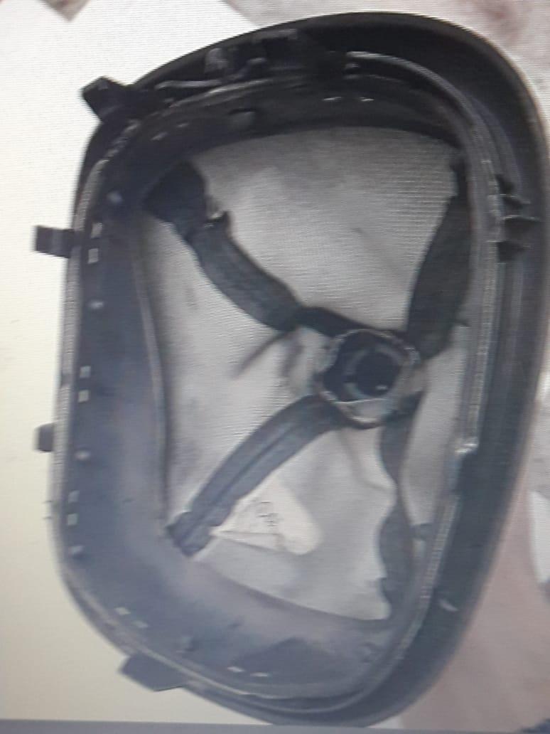

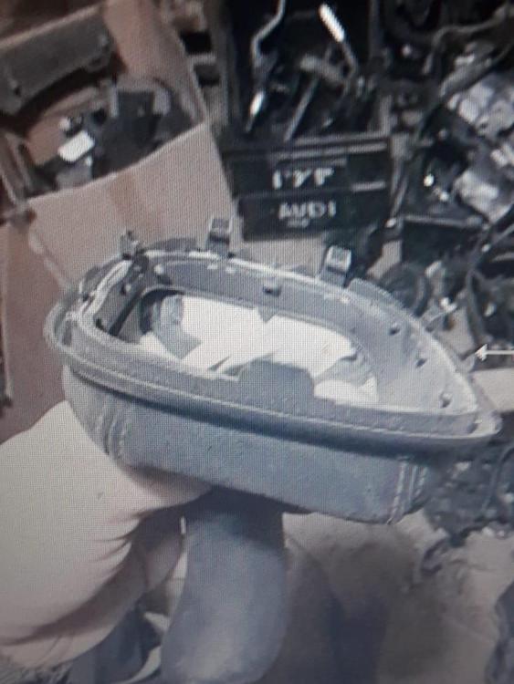

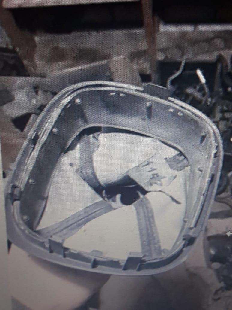

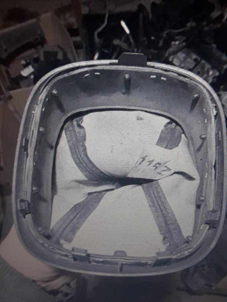

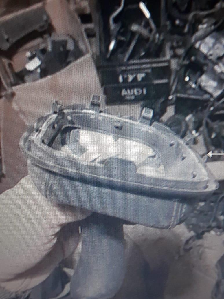

13 часов назад, anlyk сказал:
так там же нет рамки
просто набалдашник и чехол
есть там рамка - на фото торчат пластиковые упоры, за которые цепляется каркас... надо пробовать, по виду похоже...
2 часа назад, alguslik сказал:
А как определить - о снижении уровня?
OIL LEWEL DOWN
3 часа назад, ansav сказал:
ты посмотри оригинальную рамку и это  вопросы сами отпадут, найти такую рамку бу с нормальными зацепами не реально, а новых даже в продаже нет а если найдешь то по цене сбитого боинга,  что можно сделать в этой ситуации,
1) забить на это
2)отреставрировать свою и восстановить защелки
3) сделать 3D модель и распечатать на 3D принтере
4) купить новую за огромную цену
5)купить на разборе без дефектов   (практически не реально)
ну вот выбирай что тебе ближе
 у поляков есть красивые картинки но при изучении пишется что без пластика
https://wallegro.ru/item/7714017511/CHEXOL-KOZHA-RENAULT-SCENIC-II-.html
Изменено пользователем anlyk
 вот хорошее качество но с доставкой оно не меньше 3к встанет
для автомата

мне в общем-то все равно, у меня все есть... на фото с Али рамка есть... она другая, но она есть и зацепы похожие как на родной, кожу можно пристрелять к чему угодно... подойдет такая рамка или нет - вопрос не ко мне... за 500 рябчиков можно рискнуть... особенно если сейчас рамки нет никакой... чисто имхо...
про 3Д печать рамки повеселило.... :mosking: ты модель для 3Д печати делать будешь дольше и дороже, чем купить и попробовать с Али... не факт что вообще эта печать такой детали возможна по прочностным характеристикам...
9 часов назад, ansav сказал:
я делать и раньше ее не собирался))  мне это не нужно,  я перечислил что можно сделать, а дальше каждый как хочет так и дрочит

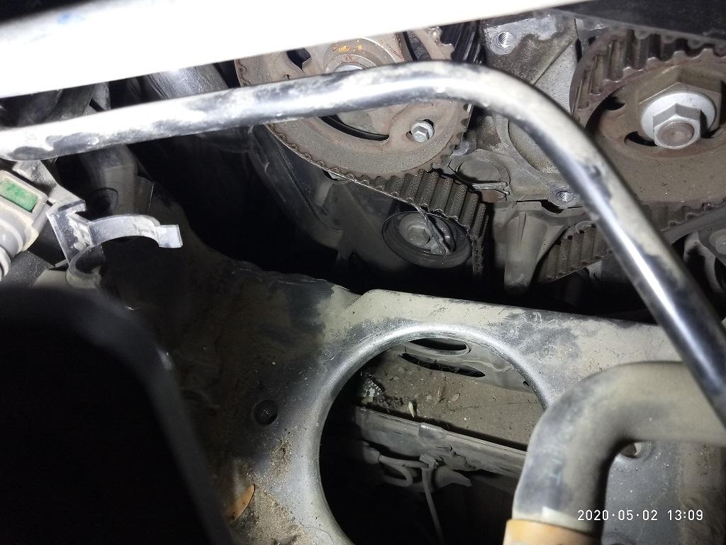

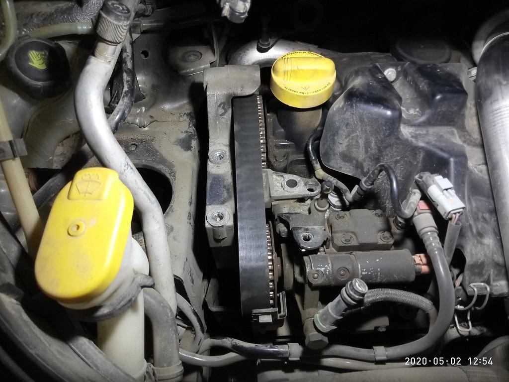

Товарищи, кто подскажет, сползает ремень ГРМ, в чём причина.
Вопрос вдагонку, скоро накроется  турбина (два с половиной года как соплива) , цены на них, конечно, заоблачные поделитесь советом, кто и как выходил из положения.
1 час назад, СКФ сказал:
По ремню - ролик натянут не в ту сторону. Очень частая проблема меняк. Если посмотреть на флажок ролика и он смотрит вверх - то так оно и есть.
По турбине - надо просто подтянуть хомут на впускном патрубке. Там головка на 7
11 минут назад, Shmel-jr сказал:
Не знаю кто менял до меня, та же проблема была, сползает. Потом вот так рвёт.  Проехал после замены 55 тыс.
У супруги на Форде в свое время было такое. На третьем ремне нашел причину. Была незатянута звездочка (шкив) коленвала. Ход около 2-3 мм. Ремня не хватало на месяц. Затянул шкив и проблема ушла. Такое же может быть и с замененным натяжителем. Немного уводит ремень в сторону, а результат на фото.
20 минут назад, mergen сказал:
Шкив на месте стоит, а вот с натяжителем буду бороться.  ............Только сейчас прочитал..село Александровка. Тоже в с. Александровка живу, только в Крыму....Односельчане...если по России смотреть.(шутка)
9 часов назад, СКФ сказал:
Ролик стоит правильно. Значит надо регулировать положение тнвд
1 час назад, Shmel-jr сказал:
Как понял, регулировать надо на стенде?
все регулируется без стенда. Отпустить болты и пошевелить тнвд чтобы был соосен с ремнем. Там есть небольшой зазор для регулировки
11 часов назад, Shmel-jr сказал:
Вроде соосность есть. Мудрить не стал, собрал как есть. Чтобы иногда смотреть за ремнём, сделал окошко (на фото) Заклеил его кусочком от пластиковой бутылки. А то переживай менять его в 50 или 60 тыс.

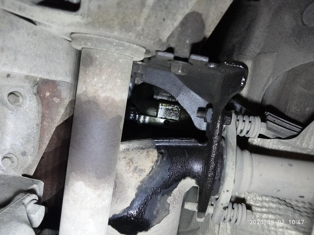

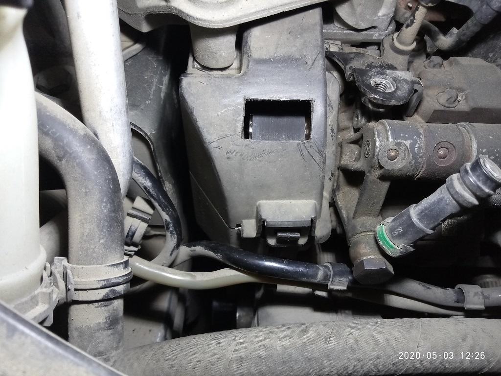

Добрый день. Требуется совет по возможности быстрее ибо машина на подъемнике По поводу стуков в подвеске.
И за 5 мин до того, как загнать на подьемник появился запах горелого в салоне. Решил осмотреть двигатель. Меж рёбер впускного коллектора увидел озеро масла моторного. Оно и воняло.
Что там может быть? Откуда ему взяться? К4м
Осмотрел внимательней: там под коллектором какой то колодец с крышкой. Крышка пластиковая. Она слетела и из двигателя брызгало масло. Что за колодец?
Видео из соседней темы
https://youtu.be/3Q-OSfHJNEg
Заглушку выдавило.
Изменено пользователем seryi
Теперь у меня мания: каждый день нужно открывать капот и контролировать эту заглушку. Совсем не рад такому факту
10 часов назад, Camel сказал:
ну не выдавило бы заглушку тогда пришлось бы менять все сальники, а причину нашел из за чего ее выдавило?
3 часа назад, Camel сказал:
Как я найду? Поставил крышку назад  и всё
ее выдавило избыточным давлением в картере, не справился с ним  сапун(маслоотделитель), вопрос почему не справился сапун
1 час назад, anlyk сказал:
Потому что забит. Либо давление картерных газов повышено вследствие износа ЦПГ А может первое - следствие второго.
9 часов назад, mergen сказал:
как бы не про то , проблема то не найдена а устранены ее последствия,  кстати пишут что это болезнь к4м при пробеге 200к как бы у меня тоже вылетала я снимал маслоотделитель но криминального там не чего не нашел , промыл, прочистил, колечки поменял и заглушку больше повторов не было пока 50к гдето пробежал после этого
