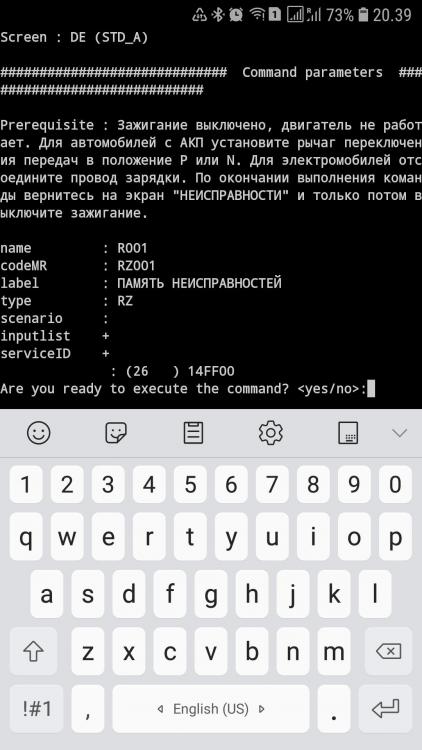

Доброго дня. Хочу почистить коды ошибок с помощью программы SL4A. Не заводя двигатель, включил зажигание, нажав и поддержка кнопку Старт без выжима педали сцепления. Подключился, прочитал ошибки. Теперь хочу очистить, а оно страшно ругается, типа стирать ошибки нужно только на выключенном сцепления, а иначе труба дело. Что-то я застремался, не хочется получить кирпич. Как правильно действовать?
Стирай и не парься. Просто PuRen перестраховывается.
