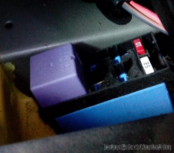

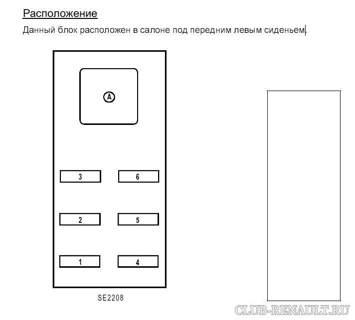

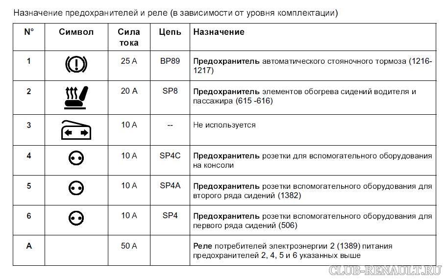

Народ подскажите.Перестал работать прикуриватель в подлокотнике.Грешу на предохранитель. Вопрос: Где находится этот предохранитель и на сколько ампер он.
Спорить не буду, но по моему предохранитель расположен под передним сиденьем.
Изменено пользователем Ursus_dp

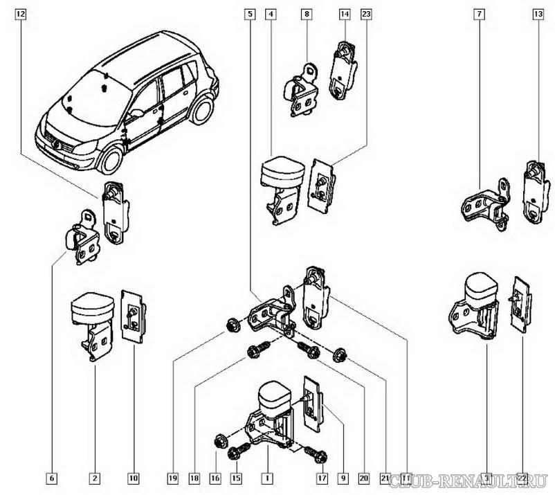

Дело в следующем. Не работает в водительской двери как бы правильно сказать "пошаговая фиксация" двери в открытом положении. Как я понимаю за эту функцию отвечает вот эта коробочка на петле двери: post-32842-1411315373_thumb.jpg №№ 2 или 3. Так вот есть у кого нибудь опыт вскрытия и ремонта сего агрегата? :rolleyes:
А что под сидушкой есть предохранители? Сколько лазил не замечал а где именно под сидушкой?
ящик под водительской сидухой вытаскиваешь и найдешь.
Пред прикуривателя в хлебнице как раз там
Вынимаешь ящик из под сиденья и там есть разъём R2 и колодочка с предохранителями. В зависимости от комплектации их там разное количествоpost-32842-1411317571_thumb.jpg Изменено пользователем Ursus_dp

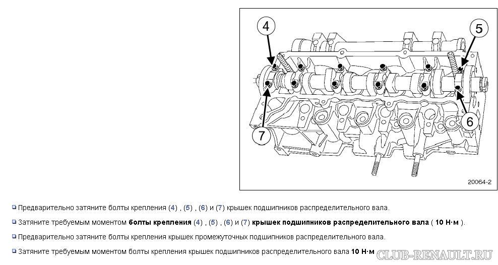

Подскажите, кто знает есть ли порядок затяжки болтов распредвала на К9К 732?
Начиная с дальнего болта 3 крышки по часовой стрелке. Нумерация крышек справа-налево (от маховика) Изменено пользователем Бульба
Нашел, спасибо за помощь. Вот картинка может кому еще пригодиться. :victory:
Изменено пользователем Vacheslav
А у меня вот какая картинка. Из Диаложиса, конкретно по моей машине с таким мотором - 732
7facd0818841.jpg Изменено пользователем Бульба
Я бы так и затягивал без диалогуса :-)
