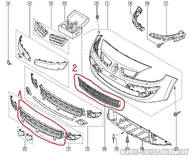

вопрос по нижней центральной решётке бампера. Может менял кто ломаную и сможет посоветовать...Решётка бампера переднего с номером 7701065898 (2) может служить заменой решётки с номером 7701477302 (1)? Или она вставляется в основную (1) решётку с внутренней стороны?
Нет не может, это так называемые жалюзи, установлены на авто северных стран. Она вставляется за решетку основную, за номером 1.

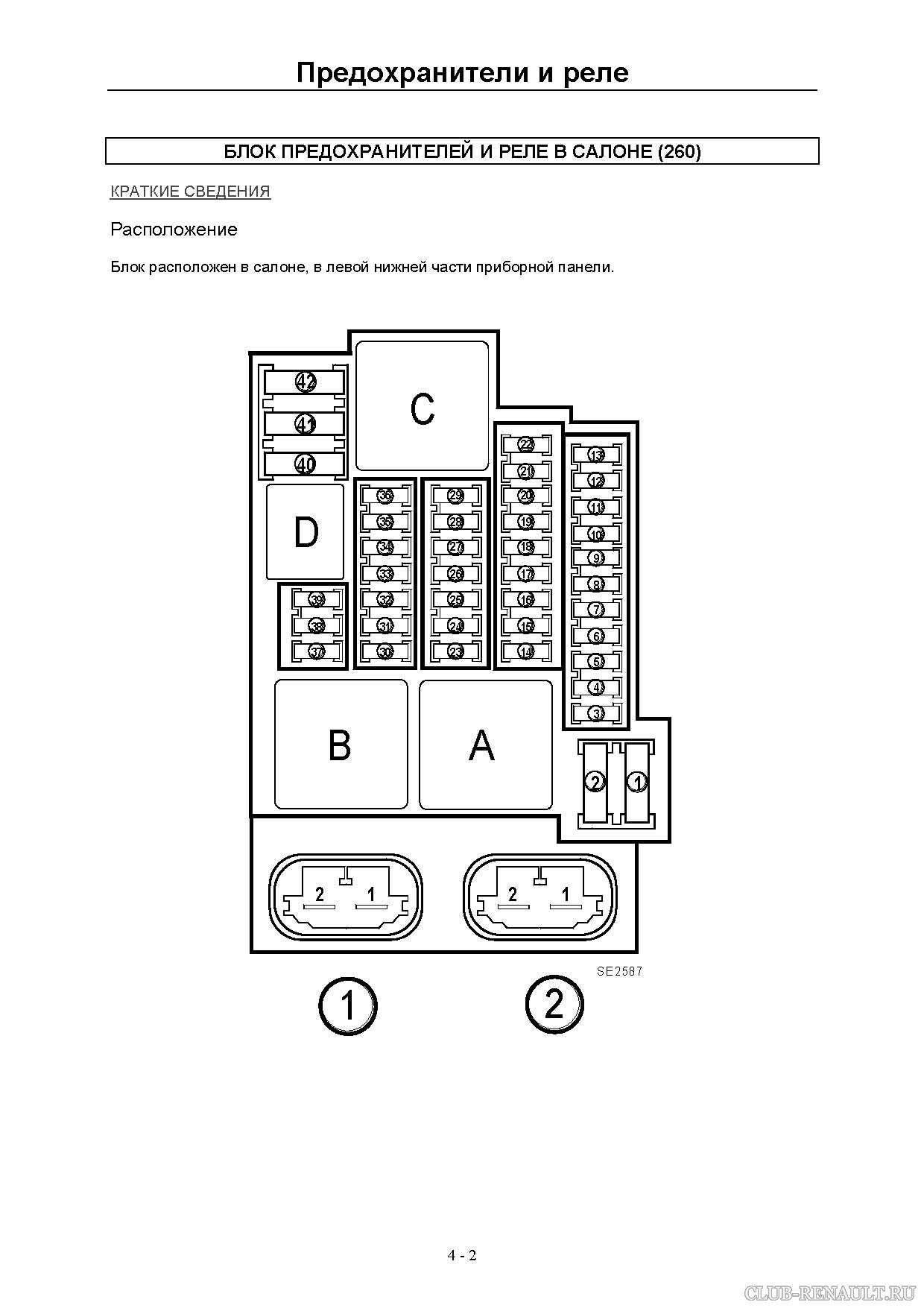

не могу решить проблему с обогревом заднего и боковых зеркал предохранители смотрел под рулём все целые ещё где стоят? зеркала снимал проверял питание не подходит ни к зеркалам ни к заднему стеклу. диод горит жёлтым при нажатии на него.
под капотном вроде F6,на обогрев заднего стекла(30А),
на зеркала заднего вида в торпеле под коленкой (7,5 А)
но я думаю что R2 надо перепаивать

под сиденьем смотрел ни окислов ни разрушений проводки нету.
Попробуйте поискать плюс от выключателя, если в остальных местах всё о'кей. Можно проверить разъём на двери.

F6 это комплектация до 2006 года
Если у вас вот этот блок
То F42 40А -предохранитель реле обогрева заднего стекла. Реле С - обогрева заднего стекла на схеме.
