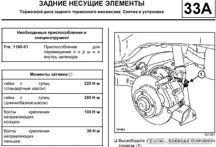

sfim Опубликовано 25 Октября 2014 Опубликовано 25 Октября 2014 Подскажите, с каким усилием тянуть заднюю ступичную гайку?! .....В Диалоджисе инфы нет.... Цитата Поделиться этим сообщением Ссылка на сообщение Ссылка на комментарий Поделиться на других сайтах Прочее
Morriss62 Опубликовано 25 Октября 2014 Опубликовано 25 Октября 2014 (изменено) Подскажите, с каким усилием тянуть заднюю ступичную гайку?! .....В Диалоджисе инфы нет.... 280 нм Изменено 25 Октября 2014 пользователем Morriss62 Цитата Поделиться этим сообщением Ссылка на сообщение Ссылка на комментарий Поделиться на других сайтах Прочее
sfim Опубликовано 25 Октября 2014 Опубликовано 25 Октября 2014 280 нм Это усилие для Гранда, или для коротыша? Цитата Поделиться этим сообщением Ссылка на сообщение Ссылка на комментарий Поделиться на других сайтах Прочее
Ursus_dp Опубликовано 25 Октября 2014 Опубликовано 25 Октября 2014 (изменено) Это усилие для Гранда, или для коротыша? Для Гранда. Для обычного 220 Изменено 25 Октября 2014 пользователем Ursus_dp Цитата Поделиться этим сообщением Ссылка на сообщение Ссылка на комментарий Поделиться на других сайтах Прочее
