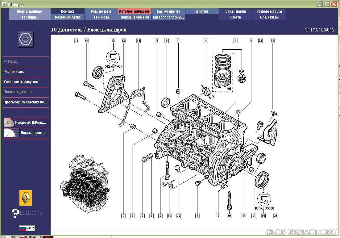

не могу найти номер флажков коленвала
а что это такое?
у меня в диалогисе на ваш движок другая картинка
у меня такая же картинка ..
машина уже несколько дней висит без мотора, каждый раз камасутрра с номерами
а что это такое?
это уплотнитель как на змз402 по ссылке на последнем фото http://www.russia--cars.ru/ruscar-1847.html
позвонил официалам продавец запчастей тоже говорит что нет там ничего кроме сальника, мастер втирает что там спец герметик .. я уже начал верить ему )))
пока решили подогнать от змз 402..)
нашел в каталоге опель правда мотор F4R720 у меня 771 , наверное они ) по крайней мере сальник коленвала такой же

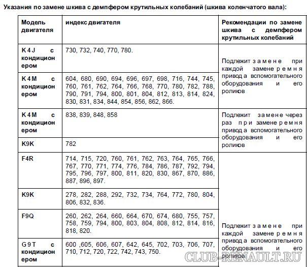

Коллеги! Подскажите, что менять при третьей замене (180 тык) ГРМ, по мимо ремня и ролика?
При первой замене менялось ХЗ что, при второй только ремень и ролик.
Если ещё никогда не менял рекомендую заменить шкив с демпфером

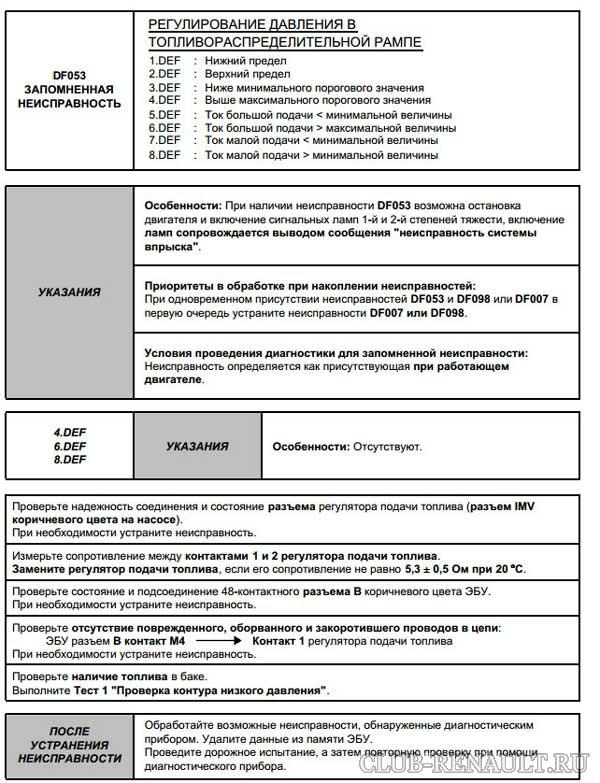

Подскажте,пожалуйста,как расшифровывается ошибка DF 503.
DF 503
Точно она? может DF053
Спасибо!Она и есть,это я перепутал.

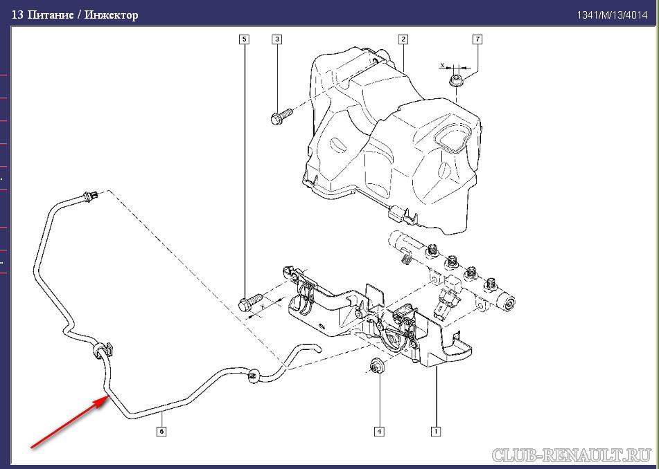

над пыльником (защитой) картера есть трубочка, которая к картеру же и крепится на затяжке (то ли вентиляции, то ли слива конденсата). Куда она вставляется?
???????фото дайте????
никто масло не менял, чтоли? =)
да там их пруд пруди)))
ок.
Залазим в яму, снимаем защиту картера или пыльник. Если стоять лицом по ходу авто, то пробка слива масла по правую руку, а трубка - по левую. Диаметр трубки как у трубки вентиляции аккума, но только она не гофрированная , а гладкая.
К аккуму трубка гофрированная и крепится на пыльнике крепящемуся к бамперу, практически перед передним колесом. А эта - практически по оси авто
ЗЫ У меня просто не было фотика с собой. В общем, думайте. =)
сдается мне что с вакуум рессивера либо с клапана упр.геометрии турбины слетела.))
Это трубка крепится к пластиковому корытцу под форсами. Что-то типа стока для всякой каки
дело говорит
нетрогай ее она так и должна висеть

да я, собственно, и не собирался. Просто, у меня тот конец трубки, который должен быть в двигатель воткнут , туда уже года полтора не заходил. Хотел вернуть на место и не знал куда
