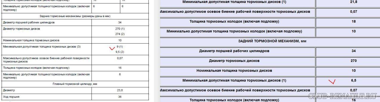

Прошу совета у чесной компании. :drinks: Менял на днях резину на летнюю и промерял толщину задних дисков - оказалось 9 мм. (на новых - 10 мм). В найденных мной документах на эту тему имеется расхождение в данных по минимально допустимой толщине задних тормозных дисков, а именно. В техноте написано 9мм., а в Диалоджисе 6,5 мм. У кого то есть опыт в этом деле?post-32842-1428781316_thumb.jpg
Стандартная база - 6,5 мм
Гранд - 9,5 мм
Гранд - 9,5 мм
надо микрометр где-то взять. штангелем не померять - буртик не даст((((
а пл передним для Гранда какое минимальное значение? Изменено пользователем maddog84
Гаечки под губки подложи...
это ж надо гаечки подбирать. погрешность получится))) проще микрометр найти)))
Чего их подбирать, ихнию сумму вычтешь все...
торможу после почти бессонной ночи)))
Гранд - 9,5 мм
Чего-то я сам засомневался в правильности данных значений. Посмотрел в старый Диалоджис :read: - таки да, для стандартной базы минимум = 9,0 мм. :hmmm:
Во всех технотах, что в старых, что в новых, присутствует некоторое количество очепяток. Конкретно этот пример я как-то пропустил. Надо бы уточнить у кого-нибудь из Котеков, ну или посмотреть маркировку на новом диске. Не похоже на стандарты Рено, как правило для задних дисков максимальный износ 1-1,5 мм по толщине.
...а по передним для Гранда какое минимальное значение?
21,8 мм. Для короткобазного так же.
Во всех технотах, что в старых, что в новых, присутствует некоторое количество очепяток. Конкретно этот пример я как-то пропустил. Надо бы уточнить у когоэд-нибудь из Котеков, ну или посмотреть маркировку на новом диске. Не похоже на стандарты Рено, как правило для задних дисков максимальный износ 1-1,5 мм по толщине.
Как то 1-1,5 маловато будет. Потому и засомневался. Получается что в диалоджисе опечатка? Изменено пользователем Ursus_dp
1-1,5 для задних абсолютно нормально. Для меня подозрительным кажется допустимый износ 3,5 мм по толщине. Не исключено, что очепятка. Постараюсь прояснить этот вопрос в ближайшее время. Самому крайне интересно.
Нормы не помню, у себя менял при износе в 6,0 мм. задние. Были без видимых трещин, но подумал о скрытых и внутренних трещин. Менял чисто для своей безопасности.
понятно, что это не руководящий документ, но на Экзисте минимальные толщины дисков стоят 21,8 - перед, 9 - зад
Когда менял у себя, на дисках четко выбито - min. 9mm
min. 9mm
Подтверждаю.
