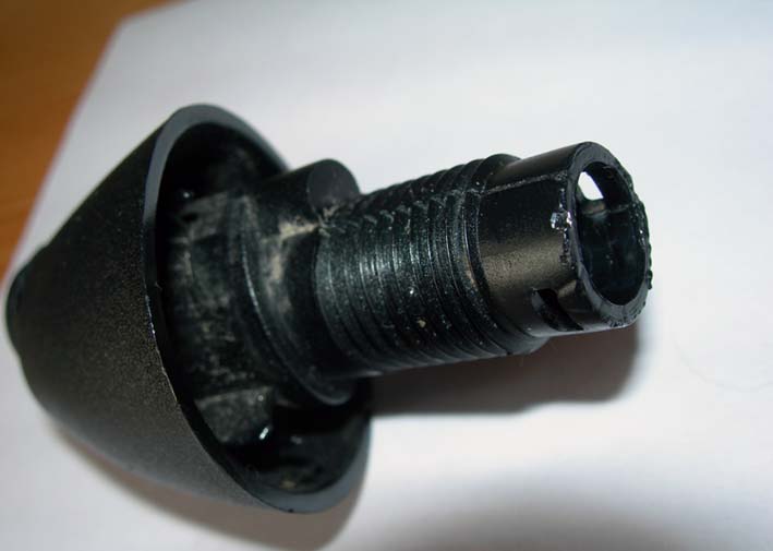

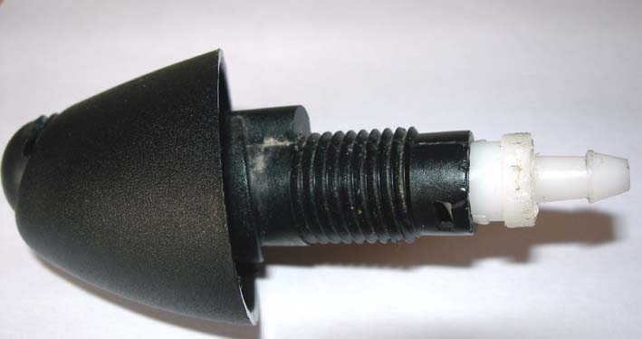

ОБЕ форсунки: Для снятия, необходимо:
-выдернуть шланг с наконечника форсунки
-открутить накидной головкой на 22 мм(просто держа ее в руках) гайку на корпусе форсунки (усилие
небольшое, т.к. корпус пластмасовый, а гайка стальная)

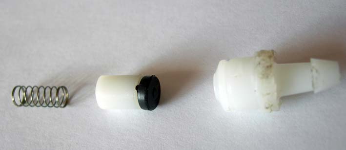

Чтобы разобрать форсунку, необходимы пассатижы(плоскогубцы)
Взявшись пассатижами за толстую часть наконечника(белого цвета на фото), проворачиваем его по- или против часовой стрелки на 90 градусов и аккуратно вынимаем из корпуса.
(устройство форсунки показано на рисунке) . На резинке-клапане находим мусор, убираем его.
и СОБИРАЕМ ВСЕ В ОБРАТНОЙ ПОСЛЕДОВАТЕЛЬНОСТИ.
Всего делов то на 30-40 минут.

Принцип работы такой:
-насос нагнетает в магистраль воду
-в самой форсунке стоит клапан, поджатый специальной несильной пружинкой. Как только давление от насоса превысит сопротивление пружинки, клапан откроется, вода пойдёт в шариковый разбрызгиватель. Как только давление ослабнет, клапан закроется. Начнётся новый цикл. если вы не отпустили рычаг омывателя.
-самая бяка как раз в закрытии клапана. Пружинка там слабенькая и если под резинку попала грязь, соринка и т.п.- он плотно не закроется и будет течь. А т.к. он ниже уровня бачка...

Разборка снятой форсунки:
-осторожно раскачать пассатижами и вынуть штуцер, следя за тем, чтобы не выскочило тело клапана с пружинкой.
-вынуть тело клапана с резиновым грибком.
-отвёрткой с широким лезвием "выкрутить" шарик-распылитель из гнезда. Обратно он "вщёлкивается" от усилия ладони. (мужской...:))
Усилие прижатия пружинки тела клапана с резинкой к штуцеру- 50-60 граммов. (Измерено на электронных весах при 50% сжатии пружинки).
У меня текли обе, новые вроде дорого стоят и вообще омыватель на симболе это не доделанная игрушка. Вообщем игра не стоит свечь!
