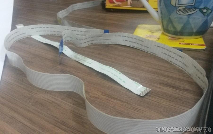

ACE83 Опубликовано 19 Декабря 2014 Опубликовано 19 Декабря 2014 C другого форума Старый не подлежал ремонту. Шлейф менял, а заодно переделал и сам механиз. С завода в руле стоит шлейф с планетарным механизмом. Примерно так (фото не мое):http://lioneye.users.photofile.ru/photo/li...ge/85102706.jpg Я заказал 5 метров шлейфа Nicomatic 127PW07D FFC. Заказывал в компании Точка опоры http://www.fulcrum.ru/ И переделал механизм в часовую пружину. Примерно как на этой фотографии (фото не мое):http://s019.radikal.ru/i612/1303/9e/80904ad683b7.jpg Уже год катаюсь и не знаю проблем. Я писал им на почту sales@fulcrum.ru. Ответили быстро. Выслали по электронной почте счет на отплату. После оплаты шлейф отправили транспортной компанией. Перед тем, как заказывать, хорошо бы разобрать подрулевой переключатель и посмотреть шлейф со сколькими дорожками сейчас стоит. Если не ошибаюсь, то количество дорожек отличается для машин с круизом и без. С круизом - 7 дорожен в шлейфе, без круиза, если точно помню - 5 дорожек. От этого будет зависеть, какой шлейф заказывать: 127PW07D FFC (7 дорожек) и 127PW05D FFC (5 дорожек). У меня с круизом, поэтому заказывал шлейф на 7 дорожек. Немного наврал в предыдущем сообщении - заказывал не 3 метра, а 5. Год назад было что-то в районе 1200 р. с доставкой Цитата Поделиться этим сообщением Ссылка на сообщение Ссылка на комментарий Поделиться на других сайтах Прочее

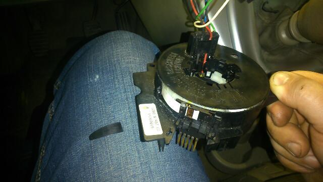

мальчик Опубликовано 4 Ноября 2015 Опубликовано 4 Ноября 2015 Недавно появились у знакомого счелчки и шуршание в руле попросил посмотреть и вот результат оторваный язычок попадал внутри между шлейфом и создал посторонние звуки хорошо что не ездил долго все могло закончится плачевно Цитата Поделиться этим сообщением Ссылка на сообщение Ссылка на комментарий Поделиться на других сайтах Прочее

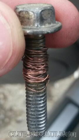

eUGE Опубликовано 10 Июня Опубликовано 10 Июня (изменено) Подниму темку. Сегодня победил "беременного мужика". Был с прошлой осень характерный шелест в руле. Потом периодические оповещения про подушку, а последний месяц постоянные. Нагуглил видосов, снял руль подрулевой шлейф. Долго искал обрыв в местах спаек, а он оказался почтив середине шлейфа. Маааленькая протёртость, потом, видимо, попала влага и дорожка треснула. пропаял, прозвонил, заклеил поверх куском скотча, смыл старую смазку, нанёс новую, с трудом всё собрал обратно.... всё работает ) Изменено 10 Июня пользователем eUGE Цитата Поделиться этим сообщением Ссылка на сообщение Ссылка на комментарий Поделиться на других сайтах Прочее
