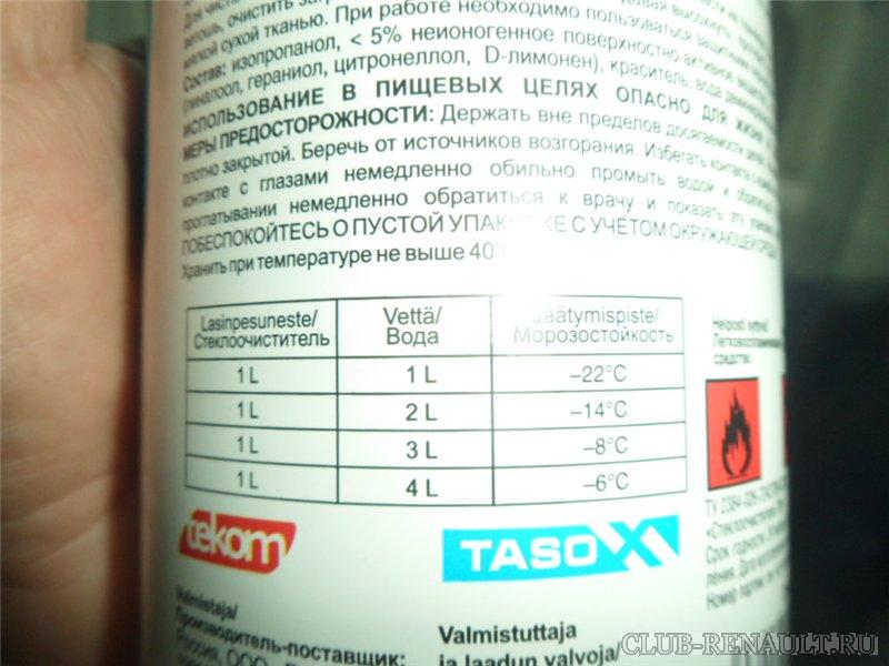

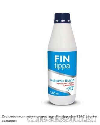

Был разведено мною этот концентрат FINN Tippa (-70*С) 2 бутылки концентрата на 2 литра воды...
по идеи должно было не замерзать до минус 14 градусов согласно таблице..
Долил еще бутылку концентрата в остатки в бачке - что бы поднять температуру замерзания до минус 22 перед крещенскими морозами..
Результат - ЗАМЕРЗЛО!... Ездил отогревал на парковке в жемчужине плаза - 2 часа простоял (там +8-10)- потекло...
Ночью машина машина постояла - снова замерзло... сейчас минус 12 градусов - жидкость как гель, не течет...
Подскажите что добавить в бачек - что бы потекла жидкость на лобовое....

Лучше спирта метилового (не достать) или этилового! Можно нормальной метанольной омывайки (финской) или же нашей метанольной (провереной бодяги)!
А сколько места свободного в бачке, может еще концентрата залить?
Замерзнуть может та часть, которая в трубках и внизу бачка, со старой пропорцией, может ест смысл слить ее по-больше
Иначе какой смысл ехать на парковку, если опять замерзнет?

осталось где-то 1-1,5 литра свободного думаю сейчас.. доливать место есть..
так я думал она перемешивается концентрат то один и тот же - когда доливал - все хорошо текло, тогда ездил - но температуры были -4 -6 тогда... на крешенье и сейчас - пипец - гель - ничего не течет...
в трубках разве за полчаса работы двигателем не отогреется?

За счет чего она сама собой то перемешается?
Ну если только чуть чуть, то да.
Купите нормальную незамерзайку. Метиловый спирт к реализации запрещен законодательно.
А этиловый, так это питьевой. Та же водка, по памяти до - 32. )))
Ничего не поможет. Только отогреть в тёплом помещении. Уже доказано, что в бачке смешивать бесполезно. Сначала смешать в канистре, а уж затем в бачок. Предварительно слив остатки старой омывайки.
Как-то так. )))

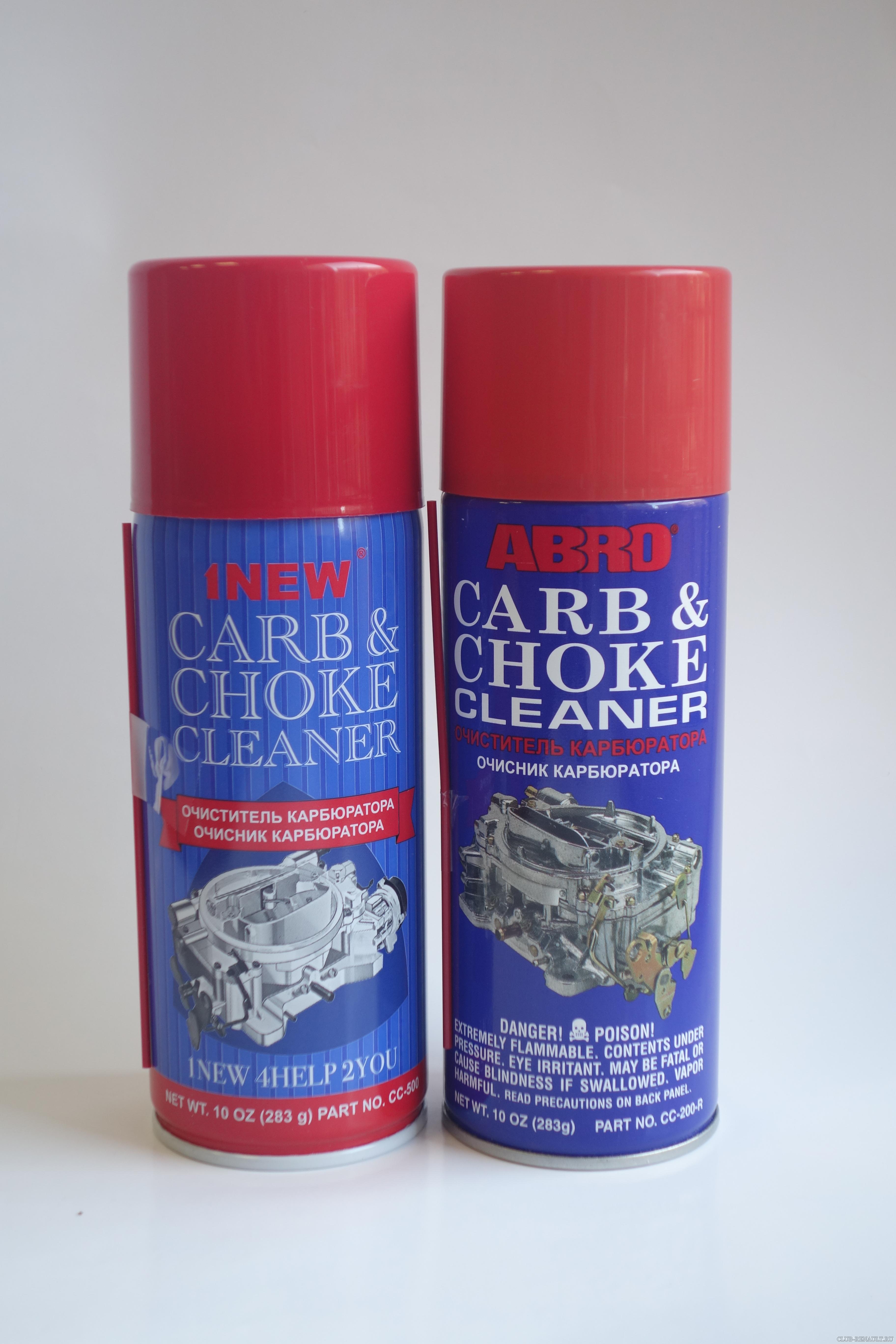

Но ведь судя по упаковкам и импортерам, 1NEW это перелицованный Абро? Я вот о чем.
Нет. Это другая компания.
Копирующая продукцию АБРО? В США за это бы не погладили по головке. Не верю, что АБРО не имеет отношения к 1NEW :to_become_senile:
Даже названия файлов на сервере идентичны :renaultflag:
Давай Борис, колись. Где подвох? Зачем для России и Украины отдельный бренд сделали?

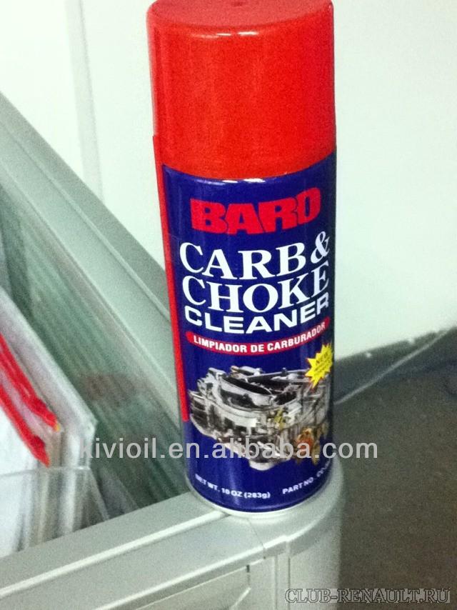

Копирайта там нет.
Копирование это вот а не вот...
И при чем тут незамерзайка?
Я же сказал, что это не АБРО и никакого отношения к АБРО не имеет.
Но, АБРО таки это не нравится. Что из такого выйдет, не знает никто.
