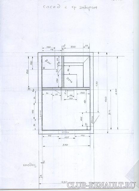

Озеров Опубликовано 20 Ноября 2014 Опубликовано 20 Ноября 2014 Я вот так думал сделать) Цитата Поделиться этим сообщением Ссылка на сообщение Ссылка на комментарий Поделиться на других сайтах Прочее

Пасечник Опубликовано 20 Ноября 2014 Опубликовано 20 Ноября 2014 Я вот так думал сделать) Печь металлическая? Как будет отапливаться комната отдыха/раздевалка? Цитата Поделиться этим сообщением Ссылка на сообщение Ссылка на комментарий Поделиться на других сайтах Прочее
Озеров Опубликовано 20 Ноября 2014 Опубликовано 20 Ноября 2014 Печь металлическая? Как будет отапливаться комната отдыха/раздевалка? Да, печь металлическая, каменка. Электрообогревателем, полагаю. Цитата Поделиться этим сообщением Ссылка на сообщение Ссылка на комментарий Поделиться на других сайтах Прочее
Пасечник Опубликовано 20 Ноября 2014 Опубликовано 20 Ноября 2014 Да, печь металлическая, каменка. Вчера был на экскурсии в такой бане. Хозяйка жаловалась, что холодно. Пока моешься и паришься, непременно нужно метаться и дров подбрасывать. Цитата Поделиться этим сообщением Ссылка на сообщение Ссылка на комментарий Поделиться на других сайтах Прочее

Озеров Опубликовано 20 Ноября 2014 Опубликовано 20 Ноября 2014 9м3 планировал парную. Цитата Поделиться этим сообщением Ссылка на сообщение Ссылка на комментарий Поделиться на других сайтах Прочее
грызун Опубликовано 20 Ноября 2014 Опубликовано 20 Ноября 2014 Всё зависит от размеров бани. Моя маленькая и довольно тёплая. Хотя и печь железная, и пол дырявый в мойке. У тебя эта печка единственный источник отопления? Цитата Поделиться этим сообщением Ссылка на сообщение Ссылка на комментарий Поделиться на других сайтах Прочее
Жарук Опубликовано 20 Ноября 2014 Опубликовано 20 Ноября 2014 9м3 планировал парную. В 2.5 раза меньше имею. Дима, не делай такую большую парилку если не собираешься там парить одновременно более 3-х человек. Непрактично. У тебя эта печка единственный источник отопления? Да. Цитата Поделиться этим сообщением Ссылка на сообщение Ссылка на комментарий Поделиться на других сайтах Прочее
Озеров Опубликовано 20 Ноября 2014 Опубликовано 20 Ноября 2014 В 2.5 раза меньше имею. Дима, не делай такую большую парилку если не собираешься там парить одновременно более 3-х человек. Непрактично. Нет, 3 максимум, сколько нужно делать? Цитата Поделиться этим сообщением Ссылка на сообщение Ссылка на комментарий Поделиться на других сайтах Прочее
Жарук Опубликовано 20 Ноября 2014 Опубликовано 20 Ноября 2014 Нет, 3 максимум, сколько нужно делать? 6 должно хватить за глаза. Длинный полок, на котором можно вытянуться в рост, с запасом - 2.20. Больше не стОит. Потолок тоже не более 2.20. Это моё видение вопроса. У каждого свои предпочтения. Мой друг построил шикарную баню с огромной парилкой с высокими потолками. Чтобы нормально париться нужно забраться под самый верх и постоянно подкидывать на камни. И печку поддерживать. Цитата Поделиться этим сообщением Ссылка на сообщение Ссылка на комментарий Поделиться на других сайтах Прочее
