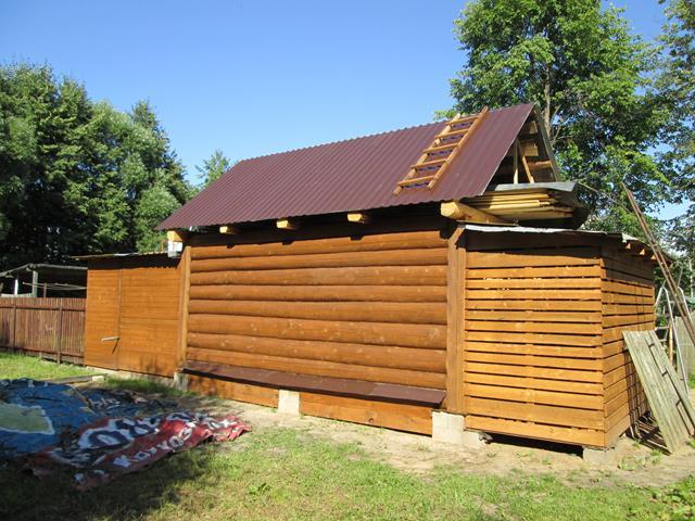

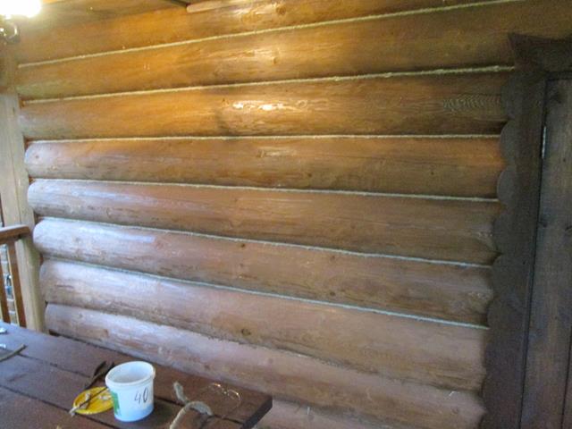

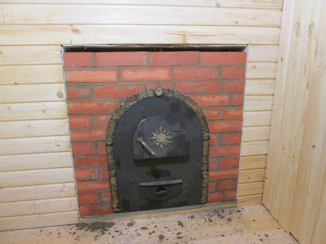

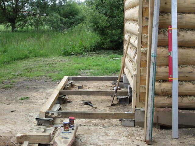

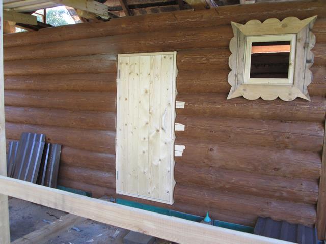

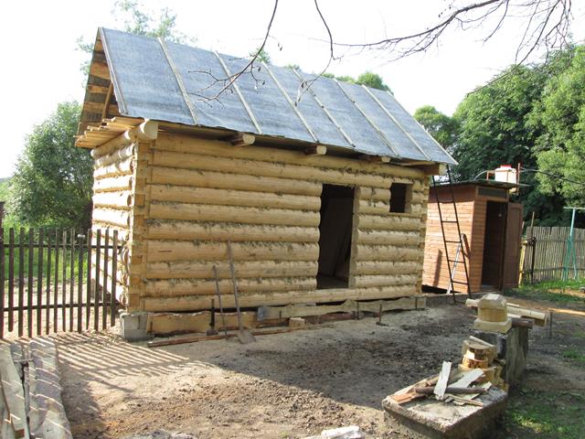

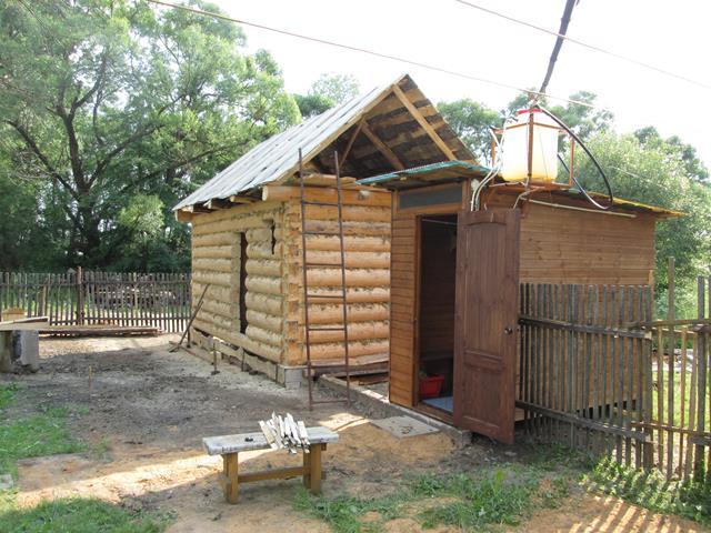

 Деревянный сруб на мох, с полом, потолком, дверями ,перегородкой, 2 окошка,забить фронтоны вагонкой,крыша под рубероид с привозом иустановкой 120 тыщ.Остальное сам +терраска 2.5 на 5.40-вышло где-то 220 тыщ.

вокруг кирпича, на печке асбест?
не сильно близко доска? а так классно, обожаю дерево
Я бы асбест не применял. Оставил бы щель сантиметра на три и снаружи прикрыл металлическим наличником.
Там кладка не нагревается пр.,асбест листовой сунул для самоуспокоения..Потом закрыл нержавейкой,затем деревянной декоративной накладкой.Когда-то работал на производстве асбеста,так вот не страшен сам асбест,страшна его пыль...

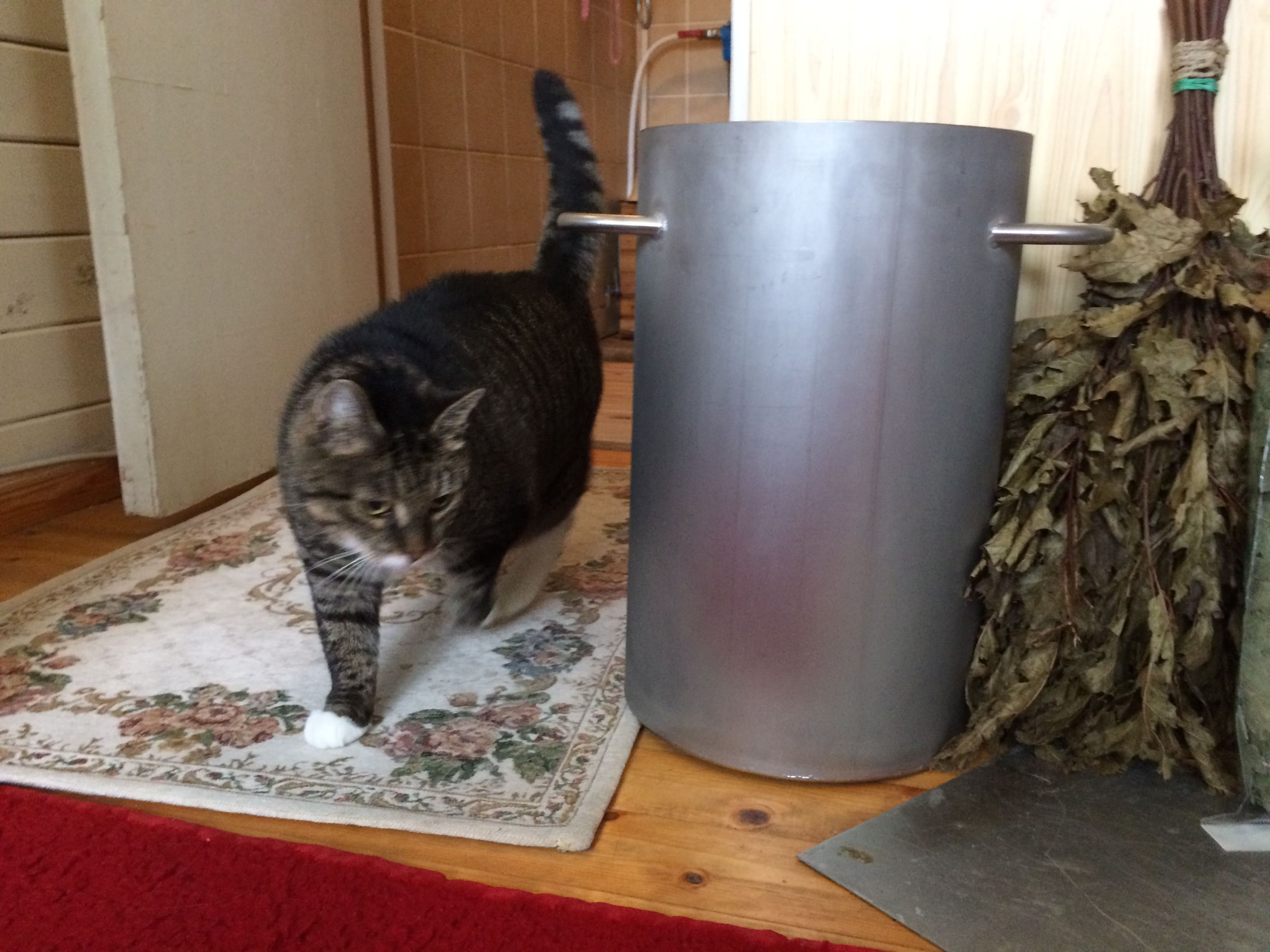

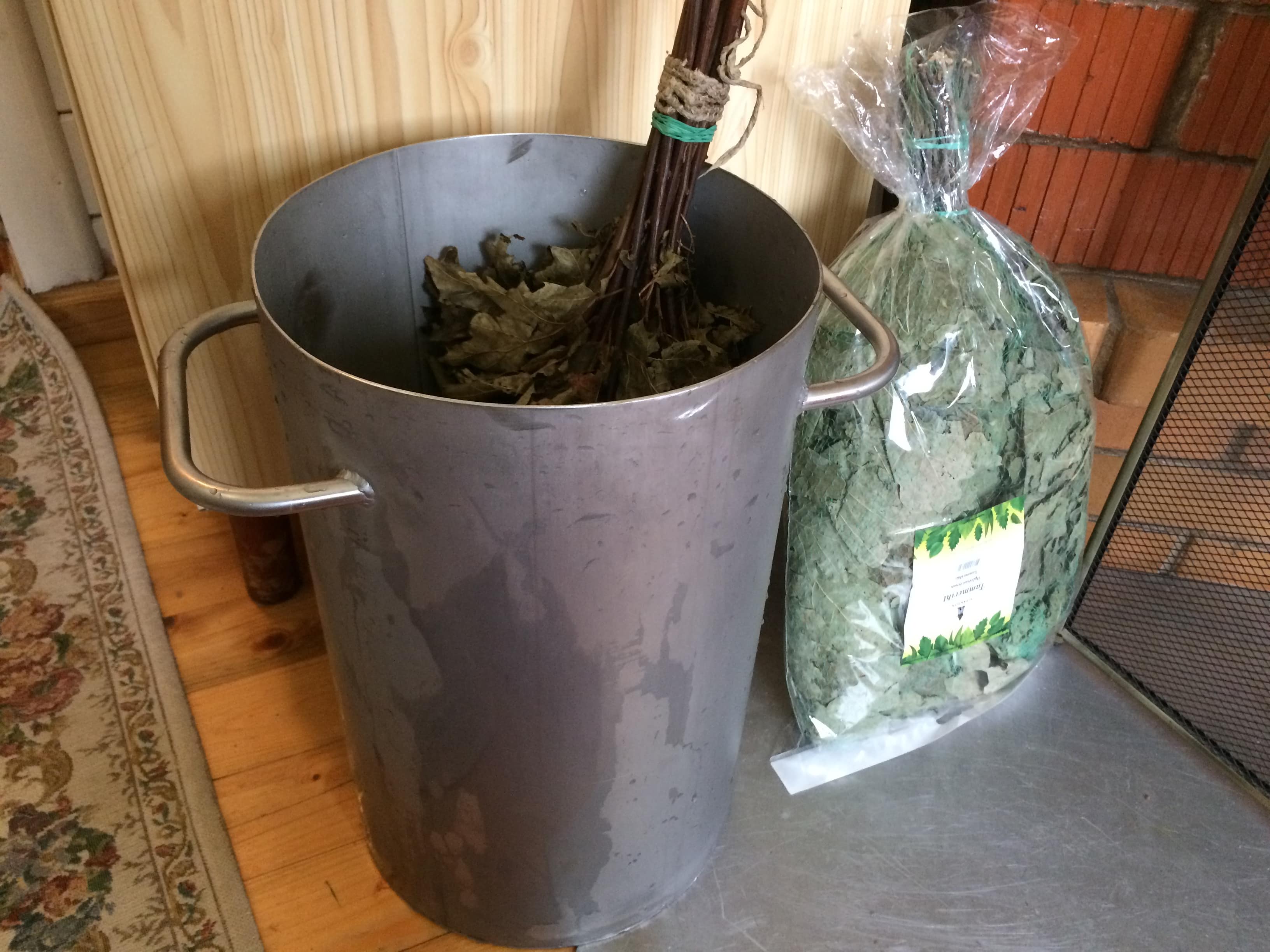

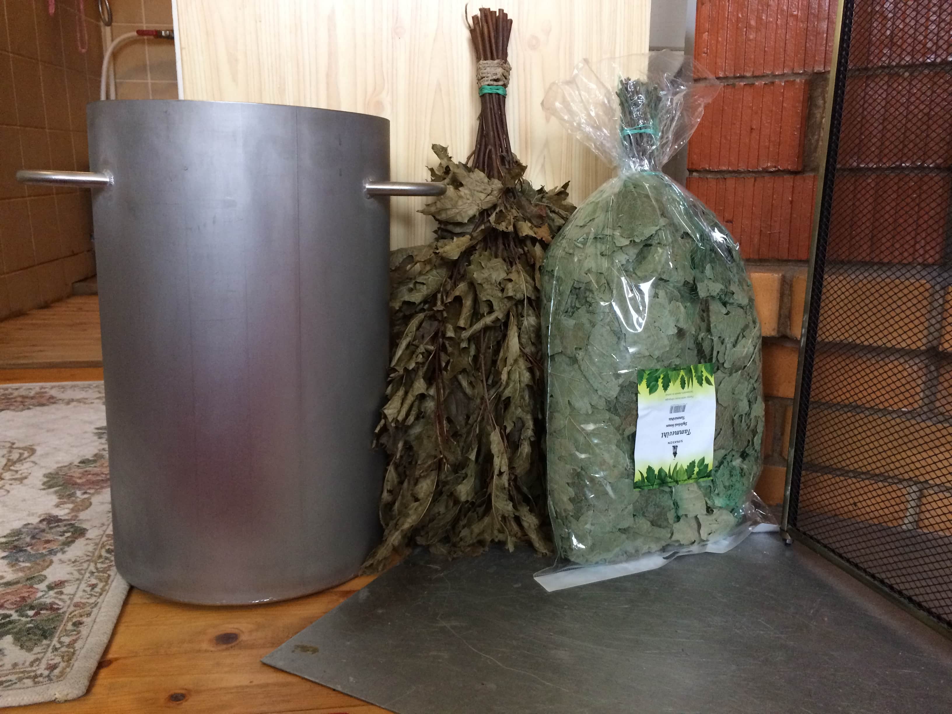

Банная тема среди дачников не поддерживается? "С лёгким паром!" не популярно?
Своял такой вот "объёмчик" для замачивания веника, а то тазик на даче в бане - весьма не удобная посудина для этого дела. Как раз остатки хороших труб из нержавейки, немного свободного времени... Опробовал, в самый раз с размером :victory: Веники, правда, пока ещё покупные, но держатся достойно, дубовые :LaieA_032:

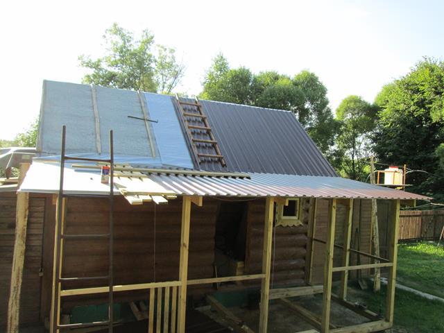

В 04.08.2013 в 21:01, Пасечник сказал:
Я вот тоже строю очень потихоньку (5х5)
31 декабря (по канонам) обновили. (Обратите внимание на дату цитаты))).
Ещё не всё доделано.
Года через три покажу полный отчёт. (Потихоньку же))).
