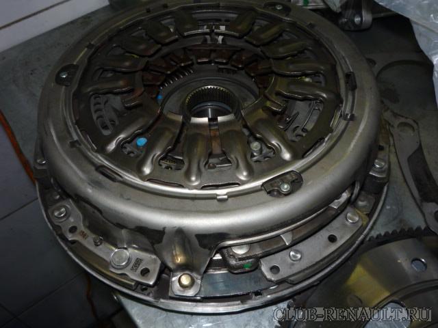

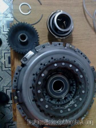

dimon31rus Опубликовано 5 Декабря 2014 Опубликовано 5 Декабря 2014 Посмотри на фотки. Вроде одинаковые сцепы. И та и та кругленькая и толстенькая. А ничего что верхняя часть абсолютно разная? Или как по принципу что не влезет, то забьем кувалдой? Цитата Поделиться этим сообщением Ссылка на сообщение Ссылка на комментарий Поделиться на других сайтах Прочее
конюхов Опубликовано 5 Декабря 2014 Опубликовано 5 Декабря 2014 А ничего что верхняя часть абсолютно разная? Или как по принципу что не влезет, то забьем кувалдой? Ну может разберешь переклепаешь. Внутри думаю одно и то же. Коробка же одна вон люди пишут Цитата Поделиться этим сообщением Ссылка на сообщение Ссылка на комментарий Поделиться на других сайтах Прочее
ag94 Опубликовано 5 Декабря 2014 Опубликовано 5 Декабря 2014 А ничего что верхняя часть абсолютно разная? Или как по принципу что не влезет, то забьем кувалдой? там шлицы совершенно другие. хотя при желании можно из двух собрать одно. Цитата Поделиться этим сообщением Ссылка на сообщение Ссылка на комментарий Поделиться на других сайтах Прочее
конюхов Опубликовано 5 Декабря 2014 Опубликовано 5 Декабря 2014 там шлицы совершенно другие. хотя при желании можно из двух собрать одно. ну так и я о чем. накладки например переклепать с олдного на другое. мы так делали на 3 пассате когда купили сцепление от киа случаянно. Цитата Поделиться этим сообщением Ссылка на сообщение Ссылка на комментарий Поделиться на других сайтах Прочее
