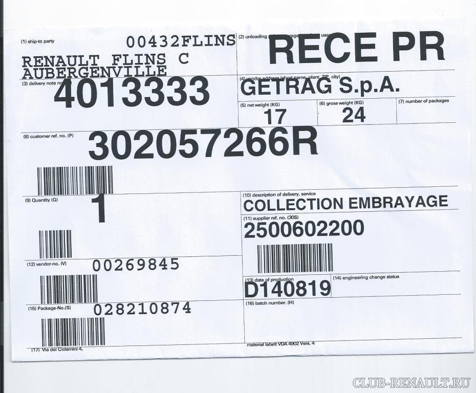

Joni36 Опубликовано 19 Декабря 2014 Опубликовано 19 Декабря 2014 ag94, х.з., тут на коробке полно всяких наклеек, и много комбинаций цифр и букв, кокой из них код поставщика, я не могу разобрать..) Ничего похожего на RTDA не обнаружил. Цитата Поделиться этим сообщением Ссылка на сообщение Ссылка на комментарий Поделиться на других сайтах Прочее
ag94 Опубликовано 19 Декабря 2014 Опубликовано 19 Декабря 2014 если не лень, выложи плиз фото наклейки емекса Цитата Поделиться этим сообщением Ссылка на сообщение Ссылка на комментарий Поделиться на других сайтах Прочее
Joni36 Опубликовано 19 Декабря 2014 Опубликовано 19 Декабря 2014 если не лень, выложи плиз фото наклейки емексаag94, ок, чуть позже.., нужно отъехать по делам.. Цитата Поделиться этим сообщением Ссылка на сообщение Ссылка на комментарий Поделиться на других сайтах Прочее
Joni36 Опубликовано 19 Декабря 2014 Опубликовано 19 Декабря 2014 если не лень, выложи плиз фото наклейки емекса Вот, все наклейки что есть на коробке..) Развлекайся.. Цитата Поделиться этим сообщением Ссылка на сообщение Ссылка на комментарий Поделиться на других сайтах Прочее
ag94 Опубликовано 19 Декабря 2014 Опубликовано 19 Декабря 2014 (изменено) забирали со склада дилера. какого - не знаю. RBAF - возможно АвтоФрамос, т.е. центральный склад. смотри как написано на реношном онлайн-поисковике запчастей http://parts.renault.ru/main/?todo=showbycode 302057266R КОМПЛЕКТ ГИДРОМУФТЫ АКП (5шт) 71585.4 узнаешь надпись со второй фотки? p.s. совет страждущим. если заказывать у оффов через Василия (Vasyan), может получиться и подешевле чем 71585.4 только он в отпуске сейчас... Изменено 19 Декабря 2014 пользователем ag94 Цитата Поделиться этим сообщением Ссылка на сообщение Ссылка на комментарий Поделиться на других сайтах Прочее
dimon31rus Опубликовано 19 Декабря 2014 Опубликовано 19 Декабря 2014 Если интересно, то вот моя наклейка Цитата Поделиться этим сообщением Ссылка на сообщение Ссылка на комментарий Поделиться на других сайтах Прочее
