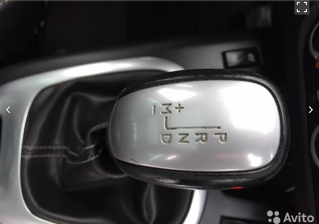

Собираюсь купить Сценик 3 2012-13 годов. Наткнулся на один вариант с автоматической трансмиссией. До этого у меня был сценик, но на механике.
Хочу спросить у знающих людей, судя по фото ручки, какой именно это автомат? или это робот? Что посоветуете, стоит ли брать сценика с такой коробкой или лучше механику? плюсы, минусы?
Всем спасибо!
Вангую что это вариатор. Без вводных данных крайне сложно. У нас либо 1,5 с робакпп, либо 2,0 бенз с вариатором, либо 2,0 дизель с автоматом обычным.
Только что, MrAlex сказал:
Эта ручка стоит на машине 1.5 дизель.
1 час назад, intercrimea1908 сказал:
Будет робот EDC
