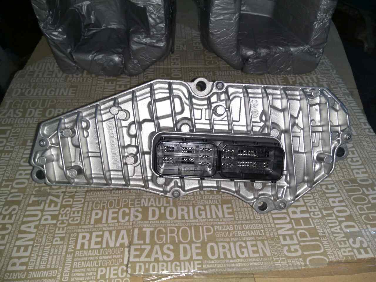

Только новый.

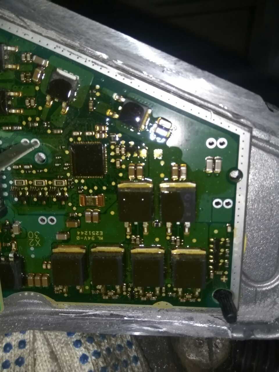

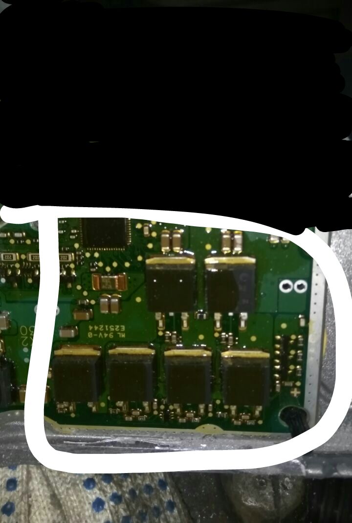

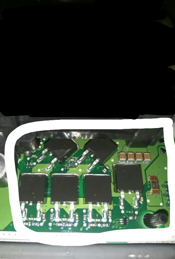

Вот такие. Там вся плата в изменениях из-за которых и нет перегрева многослойной платы.
Прямые это старая. Наискосок новая
Изменено пользователем Shmel-jr
45 минут назад, Shmel-jr сказал:
Судя по фотке.... на плате MOSFET стоят и контроллер-планарка,что ремонту не подлежат что ли ?
4 минуты назад, Hagen сказал:
Плата многослойная, от перегрева помирает. Что будешь ремонтировать?
