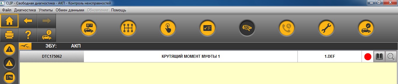

могу только код ошибки назвать DF1012
это разве клипом диагностировали?

ну наверно саму процедуру не видел выдали лист бумаги с этими цифрами
обычно ошибки этой коробки начинаются на DTC а не на DF если клипом диагностировать.

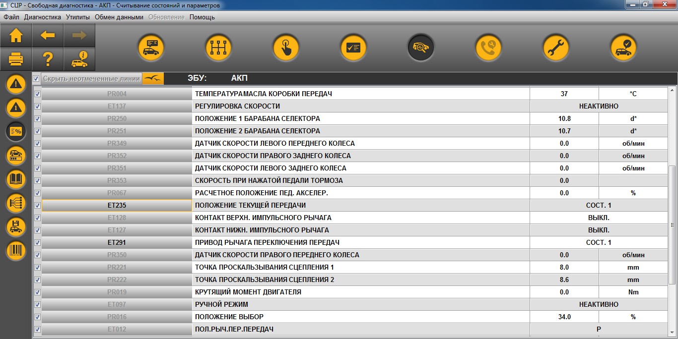

Ошибка появилась опять через неделю, но меня это не напрягало. Сегодня добрался с клипом и сбросил накопившиеся ошибки. Теперь мои вопросы:
1. Текущие значения ниже. Получается за 35т. точки проскальзывания уменьшились примерно на 1мм. Есть ли инфа, до коли можно катать?
2. Насколько я понимаю, эта ошибка говорит об износе сцепления. Опять же вопрос, сколько ещё можно на нем ездить?
3. Топик прочитал весь, но про адаптацию информация скудная. Есть ли общее понимание необходимости периодической адаптации? Насколько я понимаю, необходимо сделать саму адаптацию, потом прошить. Можно ли конкретно по шагам описать всю процедуру.
4. Кроме физического износа сцепления ещё есть проблемы с платой управления им. Так называемый ЭБУ. И "вылетает" он по причине перегрева, насколько я понял. Так может стоит установить дополнительные радиаторы на нагреваемые детали(диоды, транзисторы и т.д.) в целях профилактики и оттягивания момента "вылета"?
Заранее спасибо всем за помощь!

1,2- насколько понимаю, важны не сами значения, а именно разница между ними. Ездить, пока не начнет вести сцепление или не отключится один из рядов.
3- у разных специалистов на этот счет разное мнение.
4- мехатрону помочь нельзя. Так называемый перегрев, это ошибка гир бокс оверхитинг. Может выскочить и зимой и ничего общего с физическим перегревом не имеет. В мехатроне проблемы на элементном уровне. Говорят, с 12го модельного все исправлено.
Нужно задумываться уже о ремонте,где то сотку готовь,Испытано на себе!Но зато после ремонта песня... Не понимаю почему некоторые ругают наш робот, проехал почти 300 тысяч км.что еще надо? Разве мало?На какой машине автомат на много больше без ремонта проедет?

Лучше к професионалам. Если что не пройдет, тачка может не поехать. По параметрам pr222 больше pr221 уже не плохо.
Я бу подкинул исправный блок эбу и покатался
11 минут назад, serg8001 сказал:
Вы предполагаете, что проблема может быть в ЭБУ, а не в физическом износе сцепления?

ну судя по точкам проскальзывания-сцепа еще жива. там может клинить вилка например или мозг делать эбу.все это проверяется, либо ставится тестовое(это про эбу)
6 минут назад, serg8001 сказал:
Учитывая, что у меня на спидометре 188т.+100т. скрученных(со слов Евгения), то я могу предположить, что сцепление меняли. Вопрос, на каком пробеге!? Ну да ладно, буду ездить до следующих ошибок.

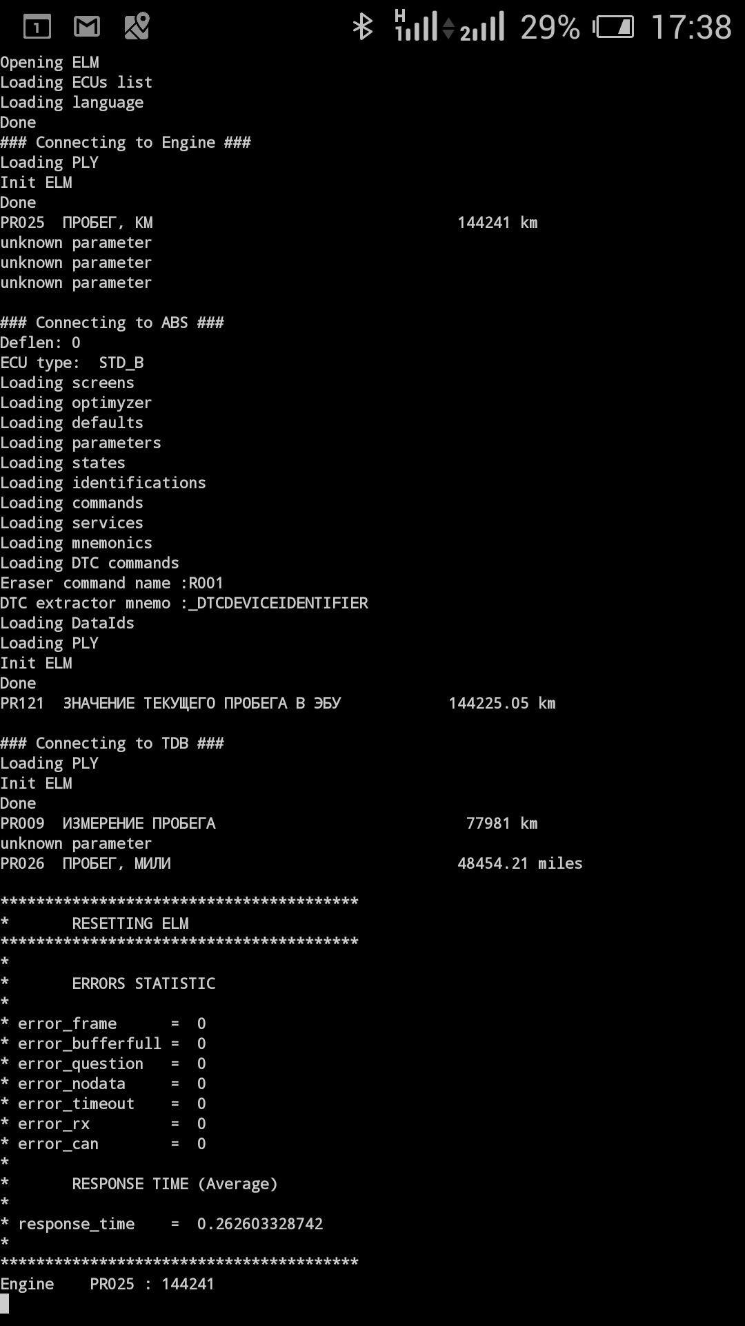

Подскажите где клипом глянуть реальный пробег?

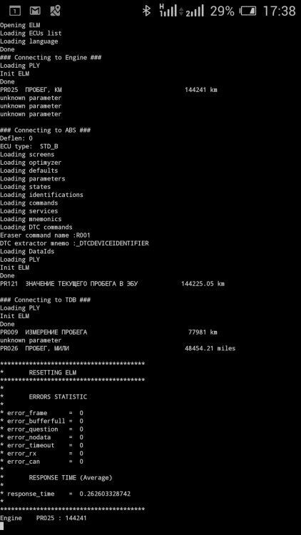

8 минут назад, IgoGa сказал:
Я использую Pyren, полное описание есть на Драйве и гдето здесь тоже тема мелькала
Изменено пользователем olegnrg
26 минут назад, IgoGa сказал:
В эбу впрыска или в эбу абс.

15 часов назад, IgoGa сказал:
Всем привет!
Машину купил в апреле 16г. Сразу поехал к Евгению(Arbuzz) удалил сажевый, заглушил егр, поменял масло в коробке и сбросил ошибки. Через неделю выскочила ошибка "Check anti-pollution system". Приехал снова к Евгению. Он сказал, что скорее всего это из-за ошибки по коробке. Сбросил все ошибки и адаптировал сцепление. Сказал, что больше 20т. не проеду. точки проскальзывания были около 9мм. С того момента я проездил 35т. Пробег на текущий момент 185т.(Евгений, при осмотре клипом, сказал что скручен на 100т.).
какие у вас проблеммы с эбу? вы не описали, и какого года машина?
2 часа назад, Автодруг сказал:
вполне. на моем сейчас 220т пробег и только начинаются первые звоночки. сцепление, не менялось.
а можешь описать симптомы?
А вот как раз ошибка по одной из муфте
