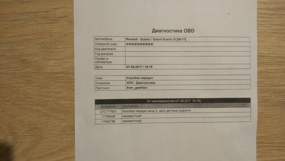

Stingwel Опубликовано 7 Августа 2017 Опубликовано 7 Августа 2017 (изменено) В 05.08.2017 at 22:53, Автодруг сказал: Будет код ошибки, будет разговор. В 06.08.2017 at 07:32, serg8001 сказал: Надо возвращать машину туда где меняли сцепление. Пусть доделывают/переделывают. Вот ошибки: Изменено 7 Августа 2017 пользователем Stingwel Правка Цитата Поделиться этим сообщением Ссылка на сообщение Ссылка на комментарий Поделиться на других сайтах Прочее
Morze701 Опубликовано 8 Августа 2017 Опубликовано 8 Августа 2017 Надо бы расшифровку с клипа. А не с ОБД-комбайна. Цитата Поделиться этим сообщением Ссылка на сообщение Ссылка на комментарий Поделиться на других сайтах Прочее
Stingwel Опубликовано 8 Августа 2017 Опубликовано 8 Августа 2017 В клипе DTC177601 Цепь 2 датчика вх.режима коробки передач 1.DEF Цитата Поделиться этим сообщением Ссылка на сообщение Ссылка на комментарий Поделиться на других сайтах Прочее
Morze701 Опубликовано 8 Августа 2017 Опубликовано 8 Августа 2017 Ну по первой понятно, надо проверять. А еще две? Расшифровку, я так думаю, никто наизусть не запоминает. Хотя, может быть, и найдется тот, кто их помнит наизусть. Цитата Поделиться этим сообщением Ссылка на сообщение Ссылка на комментарий Поделиться на других сайтах Прочее
