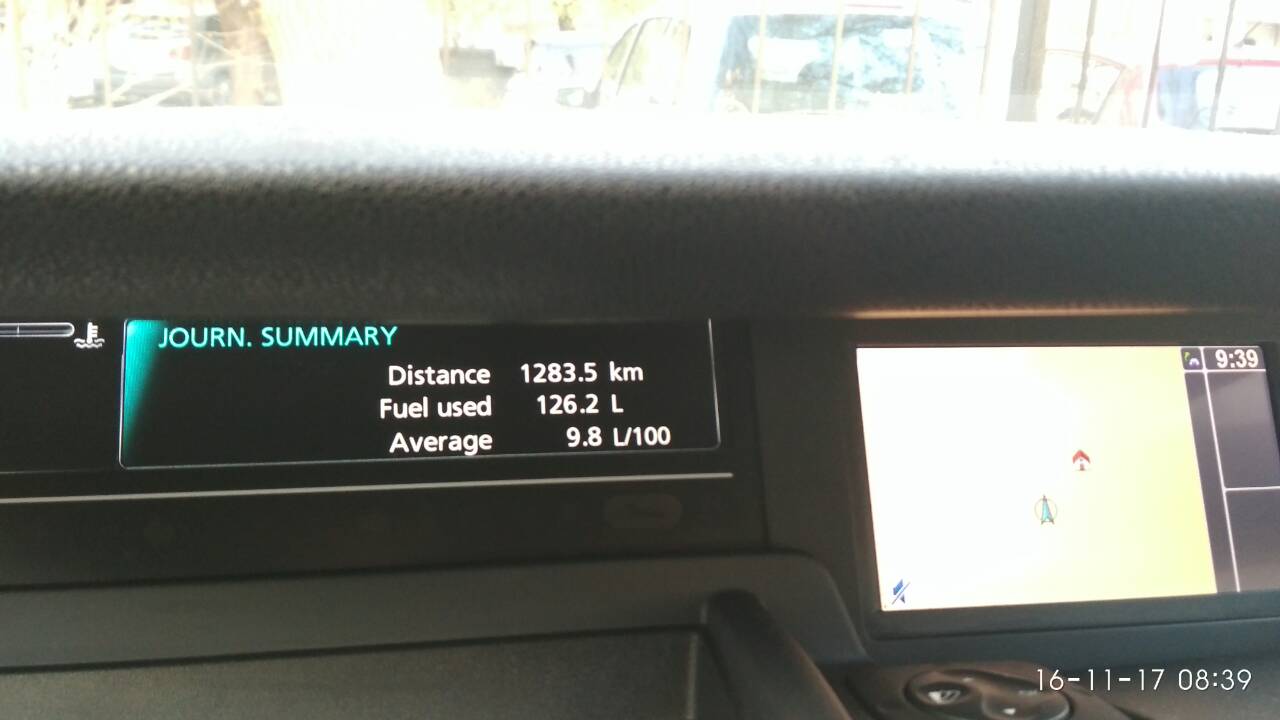

Вот такая информация, не завышен расход?
35 минут назад, Михаил28 сказал:
Вы здесь видите среднюю скорость? Я нет..
Я заметил такую особенность, заправляюсь всегда при появлении жадного глаза, до полного бака. Комп показывает 60л, а по чеку заливаю 54л. Погрешность 10%.

5 часов назад, serg8001 сказал:
а где она указывается
1 час назад, Михаил28 сказал:
В БК
полистайте бортовой компьютер, все есть в нем.
