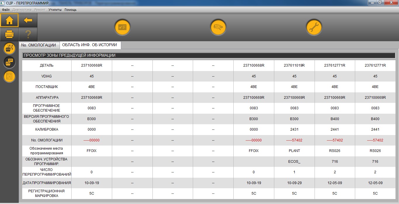

Да. Пробег на 103т. скручен:
А кто подскажет, что это за данные?:
6 часов назад, IgoGa сказал:
журнал репрога

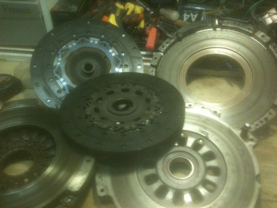

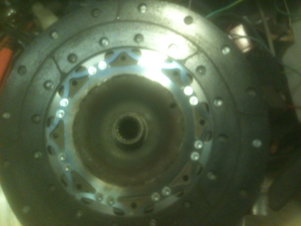

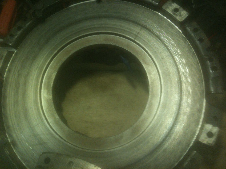

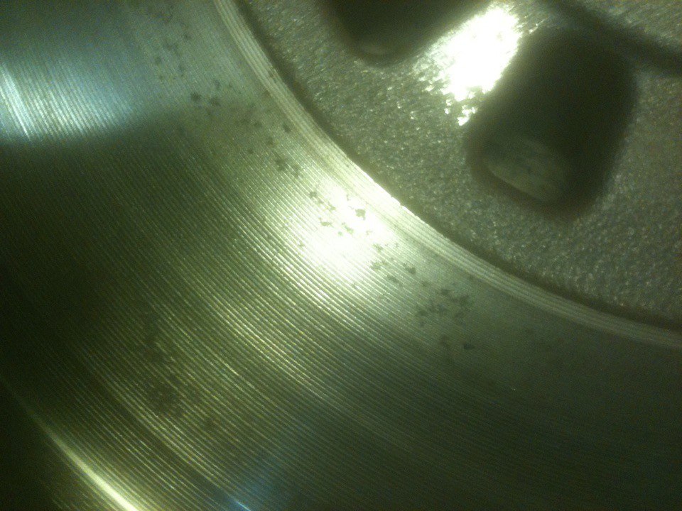

Привет всем! Хочу показать распиленное сцепление робота, кому интересно. Первый диск 6мм , видно , что подношен , а второй 8мм как новый. На корзине вообще износа нет , на фото видно. Пробег около 200 000км.
А что сподвигло к замене?
Менял коробку на б\у , на моей были разбиты приводные подшипники. Перед установкой снял с нее сцепу для проверки, первый диск был заклиненый. даже после взвода.
В 18.06.2017 at 08:27, dm.kosh4@yandex.ru сказал:
Из за чего заклинело, смотрел?
1 час назад, Автодруг сказал:
Так это нормально. Когда сцепа снятая первый диск должен быть зажатый.
Да. Я тоже вспомнил твое сообщение про это.
