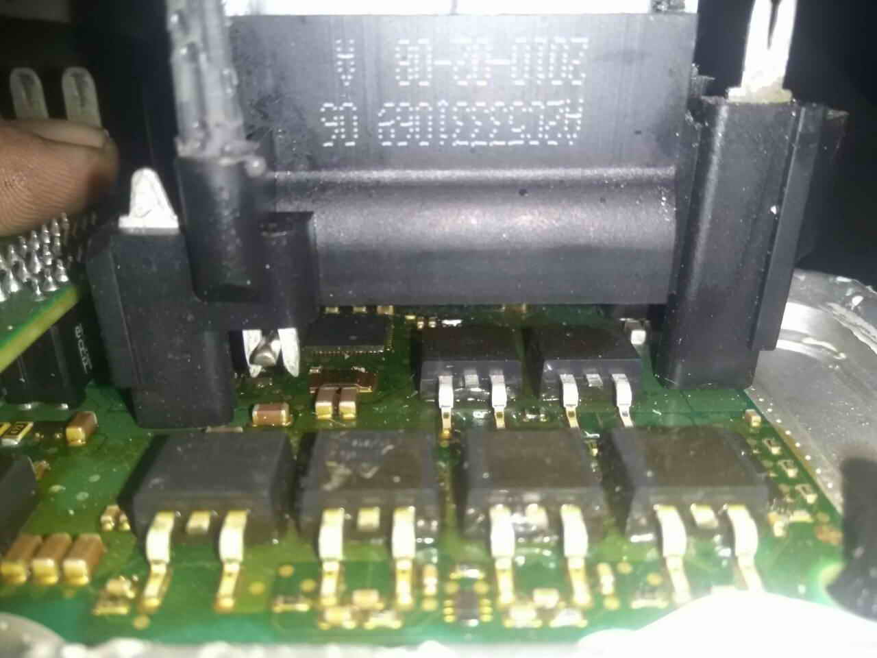

Плата от перегрева не умирает,умирают элементы(контроллеры,шим ....) в основном действительно от  бессвинцовки.
Глубокое заблуждение.
О чём речь? Элементная база цела! Переходы в многослойке отваливаются, хоть интересуй тебя хоть нет, нифига ты не сделаешь! Максимум если есть схема, повесишь навесную перемычку, но это всё туфта, так как плата деградирует со временем, и отвалится ещё переход, их там сотни.
Кто согласится на такой ремонт? Думаю нормальный человек, точно нет. До базара доехать,возможно и хватит.
такой же фордовский блок лежит, тоже ключи наискосок. Че он отъехал то?
Глянь год выпуска. 13-14? В 15 нижняя плата полностью другая.

Дефект многослойки єто редкость. Знаю работаю в сервисном центре самсунг... а вот вилет транзисторов тиристоров и диодов планарних как на єтой плати вполне может бить...и когда вилетит диод или транзистор и зная єво параметри после замени плата будет пахать и пахать... долго и нудно... но вот вияснить от чего он вишел из строя тоже надо да мог сам єлемент бить бракованим но могло привисти к виходу из строя чото другоє например привод сцепления тоисть сам мотор... или плохой контакт на розйоме и так дальше...
Я знаю модель конденсатора, который стоит так, что разобрав эбу его не всунуть. Попытался найти. Сказали это узкоспециализированная деталь и могут продать только под заказ от 1500 штук. Цена 1200 за штуку :)
Каталожный номер выше нигде не пробивается...., :(
34 минуты назад, Shmel-jr сказал:
ну надо параметри конденсатора и можна искать замени... да биваєт такоє што найти трудно или при заказе от .... но биваєт и такоє што можна випаять из другой плати другого блока и так дальше.

тогда откуда проблема перегревов силовой электроники?
Следов перегрева в блоке нет. Кто-нить видел перегретый ключ катушки зажигания? Это только версия.
я бы сказал - гадание))
4 минуты назад, Agat сказал:
Вопрос в другом - почему все кроме Рено и Форда не используют электропривод (ведь у него одни плюсы), а используют более сложную систему  с гидравликой?
мощности и моменты не позволяют. тот же форд, на более мощных версиях, применяет уже мокрые коробки. у мб с моторами к9к, насколько мне удалось узнать, тоже мокрые коробки, хотя те же гетраги. эти же коробки ставят еще и на вольво, и на мицупиши.
Изменено пользователем Автодруг
18 минут назад, Morze701 сказал:
Перегретый ключ катушки выгорает и отваливается(частенько от платы) максимум за неделю и при токе практически равном току КЗ(в виду неисправности катушки), а здесь за 5-7 лет при нормальной рабочей нагрузке моторы не замкнуты и не заклинены.  Видел, что нижняя плата приклеена к алюминиевому корпусу? А корпус что из себя представляет видел? Однако локальный перегрев медленно но верно делает своё дело.

А почему ключи зажигания то не перегревают плату? 5-7 лет для работы ЭБУ ДВС вообще не срок.
Плата как бы не приклеена, там какая-то желтая масса, больше напоминающая виброизоляцию, сомневаюсь, что это херня проводит тепло.
Если и говорить о неисправности платы, то я бы предположил дефформацию платы от нагрева/охлаждения.
26 минут назад, Morze701 сказал:
Ну ну, а для чего тогда корпус сделан как один большой радиатор?

Я имел ввиду нагрев именно корпуса, т.к. он установлен на корпус коробки. Думаю корпус может давать деформацию, плата жестко закреплена внутри.
4 минуты назад, rusak32 сказал:
Да почти все блоки сделаны как радиатор, если там силовая комутация. В частности сименсы. Зачем на это обращать внимание. Понятно что там будет нагрев, который лучше отвести.

Господа, если бы сказали, что вы нашли косяк в слоях платы, или выход из строя элементов, то я бы понял. Но вы точно так же предполагаете. Ну предполагайте себе дальше на здоровье.
Господин это ты, раз собрался проц менять. Чем шить будешь, а главное что? Готов выслушать.
И плата приклеена на термоклей.
И Просто так ревизии плат не меняются.
