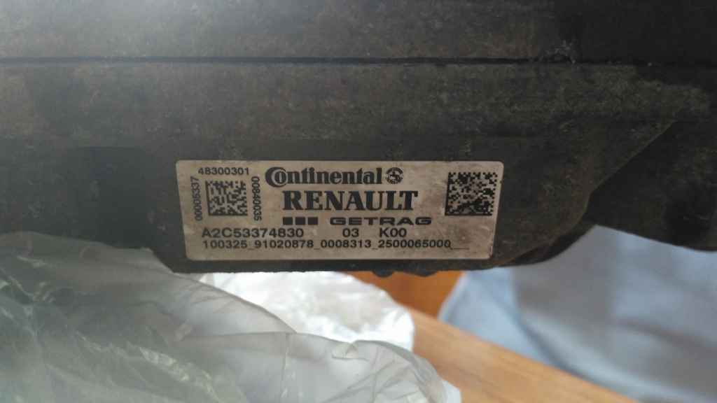

Stingwel Опубликовано 12 Декабря 2016 Опубликовано 12 Декабря 2016 (изменено) Приветствую. Имеется рено сценик 1,5 дизель с роботом. Внезапно коробка стала уходить в аварийный режим с ошибками чек ЕСП, Гирбокс оверхеатинг при заглушенном движке, коробка беспорядочно щёлкает селектором . Оттарабанили к ближайшим официалам, сделали диагностику (Рис.1), там нашли обрыв в проводке, после машина стала ездить кое-как с периодическими входами в "аварию". Отправили к другим официалам, к этому времени машина перестала даж завдиться. Снимали ЭБУ робота, осматривали, после установки обратно машина стала заводиться, но проблемы остались теми же, диагностика показала - Рис.2. Официалы сначала настаивали на замене рычага селектора и соленоиде, теперь на замене ЭБУ робота (Рис.3), но с оговорками "наверное" и "может быть". Сказали, что шили и адаптировали - толку нет. Проводку, по их словам, проверили всю - проблем нет. Естессно, за замену, ценник выкачен нехилый, настораживает неопределённость в их диагнозе. Есть идентичный ЭБУ от форда, рено его не видит, официалы говорят, что и прошить не могут, т.к. его не видит их софт. Может быть кто посоветует, что-нибудь дельное? Рис. 1 Рис.2 Рис.3 Изменено 12 Декабря 2016 пользователем Stingwel Цитата Поделиться этим сообщением Ссылка на сообщение Ссылка на комментарий Поделиться на других сайтах Прочее
Shmel-jr Опубликовано 12 Декабря 2016 Опубликовано 12 Декабря 2016 (изменено) Замена ЭБУ. от форда не прокатит. внешне они одинаковые, но там другой софт и распиновка совершенно другая Изменено 12 Декабря 2016 пользователем Shmel-jr Цитата Поделиться этим сообщением Ссылка на сообщение Ссылка на комментарий Поделиться на других сайтах Прочее

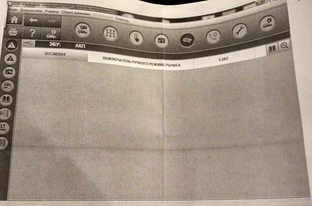

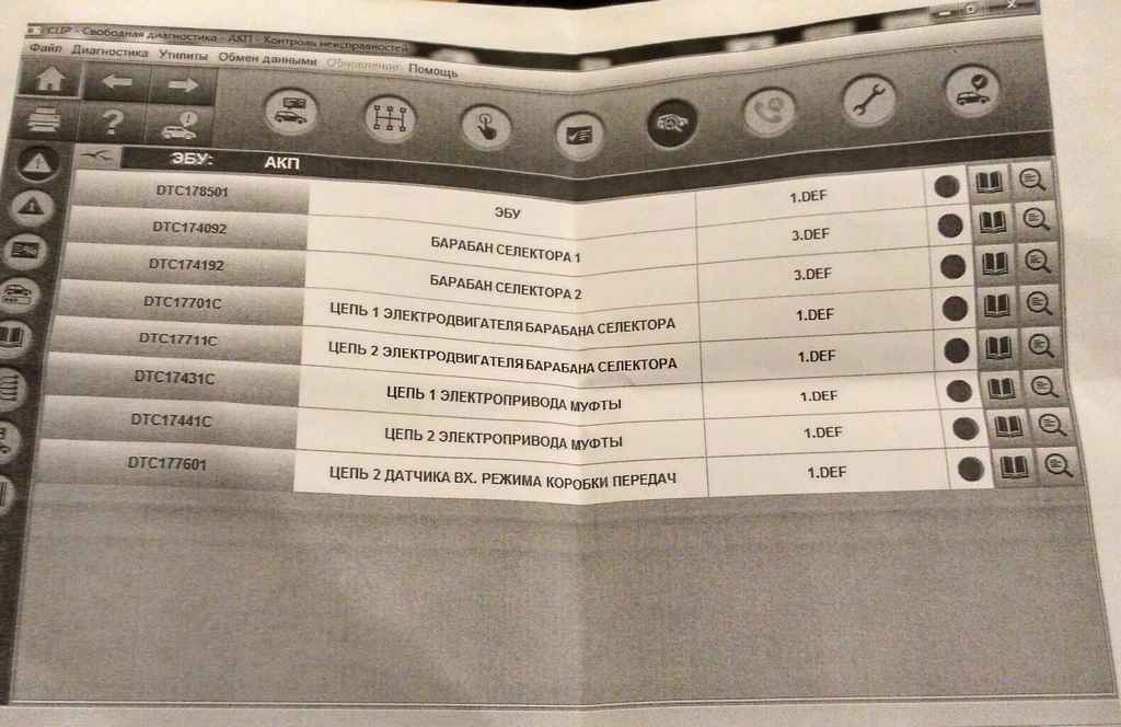

viktorcoral Опубликовано 15 Января 2017 Опубликовано 15 Января 2017 Всем привет, возникает ошибка Check Autogear Box на диагностика показала код dtc 178072 (p1780) - Переключение передачи 1 барабана селектора. При движении не переключается выше 3 передачи. Лечится остановкой двигателя и выниманием карты после все ок. Возможно кто то сталкивался с этой ошибкой? Пробег 160т масло внорме и чистое! Цитата Поделиться этим сообщением Ссылка на сообщение Ссылка на комментарий Поделиться на других сайтах Прочее
Shmel-jr Опубликовано 15 Января 2017 Опубликовано 15 Января 2017 1 час назад, viktorcoral сказал: Всем привет, возникает ошибка Check Autogear Box на диагностика показала код dtc 178072 (p1780) - Переключение передачи 1 барабана селектора. При движении не переключается выше 3 передачи. Лечится остановкой двигателя и выниманием карты после все ок. Возможно кто то сталкивался с этой ошибкой? Пробег 160т масло внорме и чистое! 95℅ что это замена эбу робота. В Питере можем починить Цитата Поделиться этим сообщением Ссылка на сообщение Ссылка на комментарий Поделиться на других сайтах Прочее
Aleksei163 Опубликовано 16 Января 2017 Опубликовано 16 Января 2017 (изменено) Так как все таки определить что покупать? Сцепление или ЭБУ. миллион тем перечетал. Везде, в каждой, ззаканчивается заменой сцепления. Наткнулся на эту тему, так на тебе, эбу. Ошибка как и у всех, гербокс потом аварийный режим, счелкает не четные передачи. Заглушил,завел опять ок. Но только доходя до 6 передачи, при спуске на пониженную,кркркр и гербокс. Ошибка одна по клипу, переключение передачи второго барабана селектора. DTC178407 Репрог, адаптация, смена местами сервоприводов сцепы. Не помогло ни чего. Все работы проведены у офицалов, в моем присутствии. Решил брать кредит, только вот что покупать? Изменено 17 Января 2017 пользователем Aleksei163 Цитата Поделиться этим сообщением Ссылка на сообщение Ссылка на комментарий Поделиться на других сайтах Прочее
zahar100 Опубликовано 16 Января 2017 Опубликовано 16 Января 2017 вилки проверяли? Цитата Поделиться этим сообщением Ссылка на сообщение Ссылка на комментарий Поделиться на других сайтах Прочее
Aleksei163 Опубликовано 17 Января 2017 Опубликовано 17 Января 2017 Нет. Опишите пожалуйста процедуру проверки. Цитата Поделиться этим сообщением Ссылка на сообщение Ссылка на комментарий Поделиться на других сайтах Прочее
Shmel-jr Опубликовано 17 Января 2017 Опубликовано 17 Января 2017 1 час назад, Aleksei163 сказал: Нет. Опишите пожалуйста процедуру проверки. Так тебе даже ошибку дали - барабан селектора. Любой вменяемый диагност понимает, что это эбу Цитата Поделиться этим сообщением Ссылка на сообщение Ссылка на комментарий Поделиться на других сайтах Прочее
Aleksei163 Опубликовано 17 Января 2017 Опубликовано 17 Января 2017 Почему эбу? Цитата Поделиться этим сообщением Ссылка на сообщение Ссылка на комментарий Поделиться на других сайтах Прочее
Shmel-jr Опубликовано 17 Января 2017 Опубликовано 17 Января 2017 2 часа назад, Aleksei163 сказал: Почему эбу? Потому что я занимаюсь ремонтом Рено и вижу по ошибке, что это эбу Цитата Поделиться этим сообщением Ссылка на сообщение Ссылка на комментарий Поделиться на других сайтах Прочее
